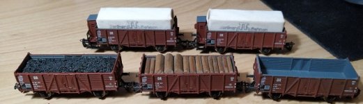

Hier sind einige Originalladungen, alle herausnehmbar. Holz und Kohle sind noch von Zeuke. Die Plane gab es ursprünglich auch mit Zeuke-Bedruckung.
Moin!
Die Plane war ur-urspünglich als
"Zeuke-Bahnen"
beschriftet. In zweitem Etappe
"Zeuke-TT-Bahnen".
Nach der Verstaatlihung wurde
"Berliner-TT-Bahnen".
Und hier zeige ich die Kohle- und Holzladung. Erste war teilweise auch von unten schwarz gemalt.
Gruß: ThoR

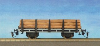

Meinst Du den kurzen, grauen Rungenwagen mit schwarzen Blechrungen oder den langen schwarzen Rungenwagen?
Der zweite Wagen (auch mit W50 oder Containern als Ladegut) hatte zu DDR-Zeiten einen bräunlichen Plastspritzling als Bretter-Ladegut.
Ich meine, nach der Wende gab es ihn unter Art.-Nr. (1)4542 auch mit Echtholz-Baumstämmen.
@152 032-9
Ich habe gemeint den alten Zeuke Wagen. LüP=76 mm, grau; auch ohne Rungen. Sowie mit Autos Horch (?), später Wartburg 353.
Und ja. Du hast Recht. Die lange Modelle hatten auch echte Hölzer.

Ich hab nach deinen Fotos den Textteil, wo ich die Kohleladung auf dem Datenbankfoto als Original angezweifelt hatte gelöscht. Ändert ja nix an meiner Aussage, dass ich mir bei den gebraucht erworbenen Ladegütern nicht sicher bin, ob da was nachgebessert wurde. Könnten deinem Beitrag zufolge aber durchaus original gewesen sein.
Ich glaube nicht, dass es eine Zeichnung für die alten Holzladungen gab, an welcher Stelle ein Rundholz welchen Durchmessers auf die hölzerne Grundplatte aufzukleben ist,
Es ist nun über 40 Jahre her, dass ich mit dem Modell gespielt habe und auch schon eine kleine Ewigkeit als ich das Ladegut mit Ladegütern von JATT in eine Schachtel legte, wo auch immer die gerade liegen mag. Von daher ist das Ladegut auf dem Datenbankfoto dem meiner Erinnerung schon sehr ähnlich. Es macht ja durchaus Sinn die Holzstäbchen in gleicher Anzahl nach einem bestimmten Muster aufzuleimen, damit nix übersteht oder eine Lücke bleibt. Bei dem Wagen in der Datenbank und dem rechten Ladegut von ThoR sind sie ähnlich, aber nicht gleich angeordnet, von Durchmesser her aber jeweils 2, 5 und 8 Stück.

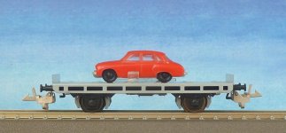

Ganz am Anfang gab es den Wagen mit einem "Uralt-Pkw", später mit dem Wartburg 311.
Und der Blechrungenwagen dürfte dieser sein, hier meiner mit einigen neueren Ersatzteilen und selbst gebasteltem Ladegut:
der "Uralt-Pkw soll einen EMW 340 dastellen, wenn auch das neue Modell von Gabor bedeutend besser ist als das von vor über 40 Jahren von Zeuke. Ich habe trotzden auch den alten EMW 340 in meiner Sammlung in verschiedenen Farben.
