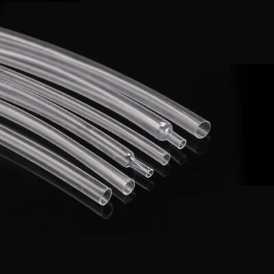

Ich bin auf der Suche nach sehr dünnen Schrumpfschläuchen. Hat da jemand etwas parat? Ich möchte gern Steckverbinder löten mit 1mm Abstand, diese Lötstellen sollen dann isoliert werden. Nur damit ihr wisst was ich brauche.
@Hansi ist dieser Schrumpfschlauch dünnwandig? Ich hab mir bereits 1.2mm Schrumpfschlauch bestellt. Nur leider ist der nach der Schrumpfung recht dickwandig.
Ich habe noch etwas sehr dünnwandigen Schrumpfschlauch in 5mm DM. Fühlt sich an wie Blisterfolie.
Ich weiß aber die Quelle dazu nicht mehr, da schon vor über 10Jahren gekauft.
Könnte sowas sein. Habe leider keine deutsche Quelle gefunden.
Ginge auch ummanteln mit Gießsilikon oder Latexfarbe?
Gruß Tino!
Zur Not muss das halt so gemacht werden. Wollte aber um jede Lötstelle Schrumpfschlauch haben zwecks mechanischer Entlastung
