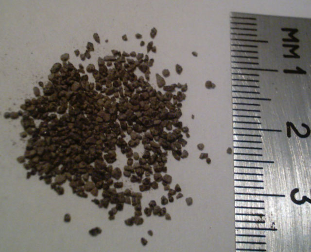

Ich hab bei mir im Keller noch eine große Büchse Korkschotter stehen. Da demnächst wieder Einschottern auf dem Programm steht, mach ich mir so meine Gedanken ob ich das Zeug wieder benutzen soll. Der Vorteil: es ist schön leicht, die Körnung ist gut, Farbe auch, der Nachteil: beim verarbeiten fliegt es gern dahin wo es nicht soll. Benutzt hier jamand auch Korkschotter? Oder setzt ihr alle auf echte Steine?

Hi allemann,
auch wenn ich mich jetzt als Schotterkornnachmesser oute,
hier mal ein Bild des H0-Schotters von Rainershagener Naturals,
von dem ich auf der Messe am Wochenende eine kleine Probe bekommen habe.
Die Körnung ist für TT vielleicht etwas grob, aber mal im Ernst, man soll doch hinterher auch sehen, daß geschottert wurde und nicht eingeschlämmt. Auch aus mehr als 20cm Entfernung. Zur Not siebt man eben die über 1mm großen Teile nochmals heraus.
Der optische Eindruck ist jedenfalls spitze, die Steine sind von im groben gleichmäßiger grauer Farbe (ein wenig heller als Zementsilowagen), mit feinsten Unterschieden (m.E. also ungefärbt), unregelmäßig geformt und scharfkantig. Kein rundgelutschter gelblicher Vogelsand mit hohem Anteil weißen oder 'durchsichtigen' Materials.
Meiner Meinung nach ein super Stoff, leider ist auch der Preis nicht ohne.
