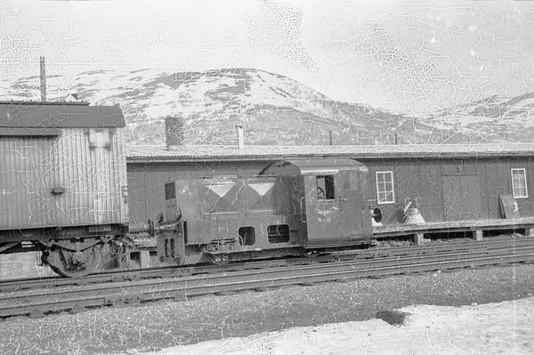

Eine Kö der DRB hat es im 2. Weltkrieg nach Norwegen, genauer nach Trondheim, verschlagen. Die Lok blieb auch nach dem Ende des Krieges dort und wurde Ende der 60er Jahre ausgemustert.
Bauartänderungen waren bei der NSB-Lok u.a. der fehlende Luftkessel auf dem Vorbau, die fehlende Kühlschlange auf dem Dach und der vermutlich innen liegende Luftfilter. Also habe ich die Teile gar nicht wieder montiert und deren Löcher im Gehäuse verspachtelt. Die dritten Spitzenlichter entfielen ebenfalls ersatzlos.

152 032-9 brachte die von mir zusätzlich angebrachten Bremsschläuche an der NSB-Kö ins Spiel und vermutete, das die Norweger-Kö gar keine Luftbremse hatte und wenn überhaupt nicht die Lok sondern nur die angehängten Wagen gebremst würden.
Dies fand ich sehr bemerkenswert, wenn auch mein Nickname hier vermutlich große Fachkenntnis vermuten lässt, so muss ich dies verneinen.

Ich glaube, da hast Du mich teilweise falsch verstanden.
Die Loks wurden für die DRG nicht ungebremst, sondern mit einer über Gestänge auf Bremsklötze wirkenden Fuß(hebel)bremse geliefert.
Diese wirkte nur auf die Lok, die Druckluftbremse angehängter Wagen war von der Lok nicht bedienbar. M.E. wären die Wagen dann "abzuziehen" gewesen, damit sie rollten.
Die DR hat dann Loks mit Druckluftbremse nachgerüstet, die aber nicht auf die Lok selbst wirkte, also nach meinem Verständnis nur (vereinfacht) Luftverdichter, Hauptluftbehälter und Führerbremsventil, aber keine Bremszylinder.
Insoweit sprechen die Bremsklötze nicht für die Druckluftbremse der Lok selbst.
Die DB hat wohl eine vollständige Bremsausrüstung einschließlich Bremszylindern für die Lok eingebaut.
Da ich bei der Norweger-Kö weder einen Bremsschlauch noch einen Luftbehälter sehe, gehe ich diesbezüglich von der DRG-Ursprungsversion ohne Druckluftbremsausrüstung überhaupt aus.
Aber die zwei Bremsschläuche sollen jetzt Deine tolle Arbeit nicht schmälern.;)
:) Ja, da habe ich dich wohl gründlichst missverstanden. Naja, die Schläuche bleiben nun dran. Die kleine Maschine sieht damit nicht ganz so nackig aus.
Wenn mich mal ein Experte fragen sollte, dann kann ich ja immer noch behaupten, das die Lok den Zustand um 1958 zeigt, und man bei der NSB eine Bremse nachgerüstet hat. Den Luftbehälter haben die Schlosser kurzerhand in den Vorbau verbannt... ;-)
