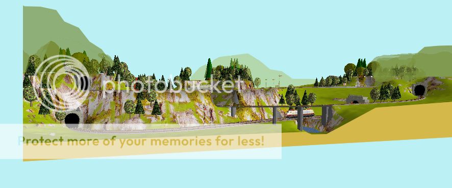

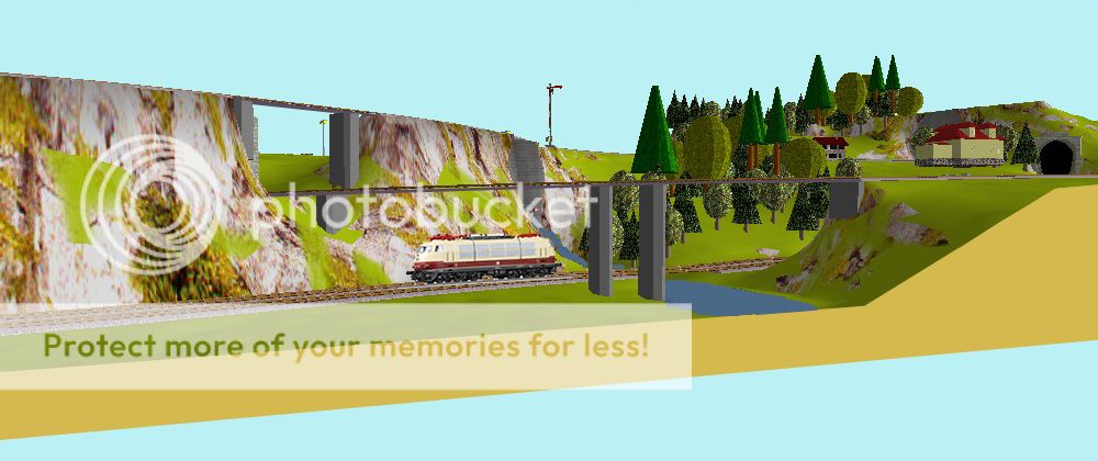

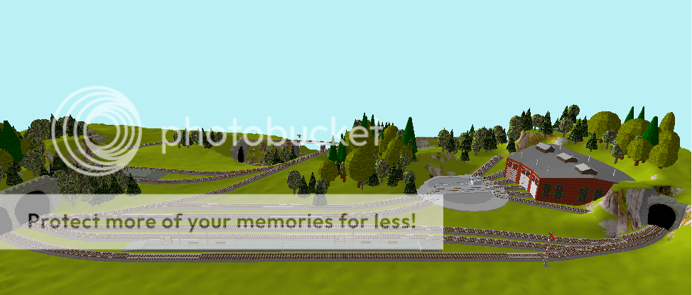

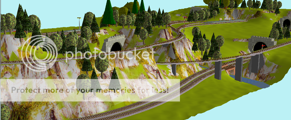

Ich habe noch einige Etwas für das Layout entworfen.
Es wäre schön, wenn man dieses Layout von zwei Seiten anzeigen können.
Wie Sie sehen können, ist es mit viel Natur auf der einen Seite ruhig.
Wenn man das Layout von der anderen Seite betrachten sehen Sie eine kleine Station mit Drehscheibe und Lokschuppen.
Durch die Zugabe von vielen Bäumen nimmst man hinweg die Liste und es gibt mehr Frieden auf der Modelleisenbahn.
Es gibt jedoch nichts Genaues. Ich habe sogar die kleinste Größe gemessen von der Aufzug zu meinem Boden, der ist um zu sehen, ob ich vielleicht noch auf die modellbahn etwas mehr platz nehmen können.
Grüße jake

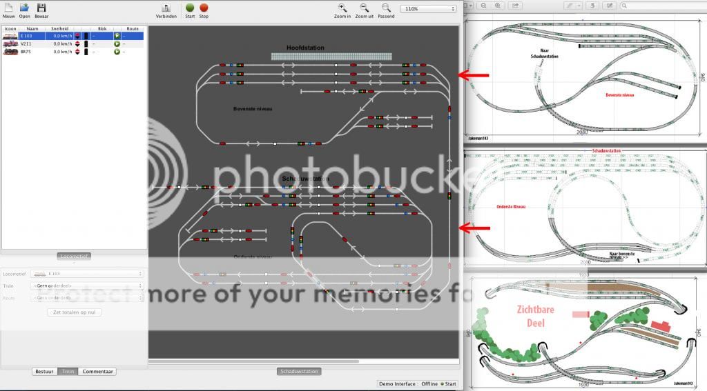

... mit deutlichem Höhenunterschied auf relativ kleiner Fläche....
Du sagst es.
Nochmal, das sind gefühlte 60 cm, eher weniger, inkl. zweier Ausrundungen und einem Höhenunterschied von 10-12 cm.
PS: Das Programm bietet die Funktion, Steigungen/Gefälle durchrechnen zu lassen.
Hallo Steffen,
ich glaube du verguckst dich da etwas. :biene: An der von dir markierten Stelle, gibt es gar keine Steigung. Vergleiche doch bitte nochmal den Gleisplan mit den 3D-Ansichten: Das von dir markierte Gleis ist doch lediglich eine Kehrschleife zur anderen Seite des Durchgangsbahnhofs, ergo bleibt die Höhe gleich.
:fasziniert:
Das Gefälle beginnt oben links und führt dann unter dem von dir markierten Gleis durch. Ob da natürlich ohne Wendel eine vertretbare Neigung zu erreichen ist, sei mal dahingestellt.
Ich würde aus dem oberen Durchgangsbahnhof ja lieber einen schön leicht nach vorn geschwungenen Endbahnhof machen...
Damit gewinnt die Anlage sowohl optisch in Länge und Tiefe,als auch an Rangiermöglichkeiten.
Zudem kann die das Bild zerschneidende Kehrschleife entfallen, und die obere Ebene besser für die Gestaltung der Landschaft genutzt werden.:ja:
Dann könnte auch oben der witzige Tunnel entfallen, und die Strecke in einem Einschnitt verlaufen.
Ob das aber ausreicht, um die Steigung zu minimieren?
Gefühlt hat die ja mindestens 5%...

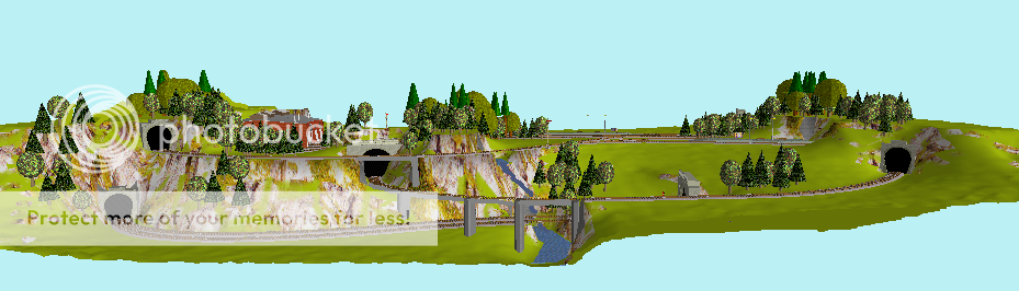

vielen Dank für Ihre Anregungen und Meinungen! Ich bekomme diese Weise wieder großartige neue Ideen
Ich habe den Plan gemacht, so dass es mit einem zusätzlichen Abschnitt mit möglicherweise eine Kopfstelle kann später erweitert werden.
die maximale Steigung auf dieser Strecke beträgt 3,6% und in den meisten Orten die maximale Steigung beträgt 3%.
ein schönes Bild, wie die Layout-Kontrolle wird wie folgt aussehen:
Grüße, Jake
