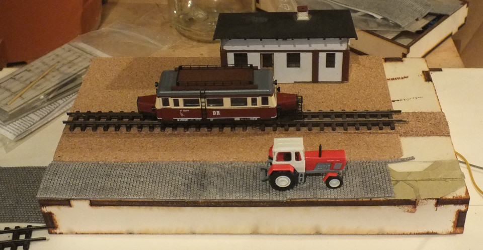

für meinen Bahnhofsvorplatz habe ich von Auhagen Karton Pflaster klein mit Weißleim aufgeklebt.
Ich damit sehr unzufrieden; sieht nicht gut aus, Flecken, Stöße, uw.
Ich suche neue Anregungen von Material; Das muss jetzt auf den Karton drauf.
Eigentlich sollte es schon Pflaster sein, möglichst gealtert.
Wie sehen Eure Vorplätze aus
Im Foto erkennt man wie groß die Fläche ungefähr ist.
danke ,
mfG PGold

versuchs doch erstmal mit Alterung, so sieht kein genutzter Bahhhofsvorplatz aus,
den durchgehenden Stoß rechts im Bild mache doch zu einer Kabelverlegebaustelle,
Sandstellen, Pfützen, Flickstellen oder Grün ("det hebt" wie der Berliner sagt)
mfg
fp
Ick würde auch fast erstmal mit Farbe und Pulver ran (kenne aber das Grundprodukt nicht).
Falls das nicht funktioniert, würde mich fast dem Juwela tipp anschließen, gebe aber neben dem Preis die Größe der Pflastersteine zu bedenken. Vielleicht hilft das Bild im Rohbau.
Hier fehlt noch Farbe bzw. Material für die Fugen (mitgeliefert wird hier ein sehr feines, graues Granulat).
Mit dem gelaserten Pflaster von Slawek bin ich nicht nicht wirklich glücklich geworden, an den notwendigen Schnittkanten brechen die Steine leider sehr schnell aus. Das passiert auch mit einer Vorbehandlung durch Paraloid.
Letztlich habe ich mich mit den Pflasterelementen und -matten von >CH-Creativ< ganz gut arrangiert.
Allerdings sollte man die dort ebenso angebotene >Einsandung< gleich mitbestellen und eine abschließende farbliche Behandlung ist auf Grund der farblichen Abweichungen der einzelnen Elemente auch angezeigt. Dazu habe ich >Wohnraumfarbe "Kiesel" von TOOM< mit einem Schaumstoffroller in fast trockener Form aufgebracht.
Das Ergebnis sieht dann z.B. >so< aus
