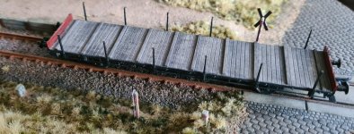

Meine Interpretation eines alten Güterwagenholzbodens:
Ein dezentes schwarzes Washing könnte das ganze vielleicht noch etwas abrunden- die Fugen sind heller als die Bretter selbst.

Mein bescheidener Versuch für verwittertes Holz.
Mehr Bilder sind hier
Nachtrag: meine Vorlage
Vermutlich auch alles sehr abhängig von Licht, Tages- und Jahreszeit
Ich bin auch der Meinung, dass altes, ungeschützt der Witterung ausgesetztes Holz sich eher grau/silbergrau verfärbt.
Die Ocker- und Beigetöne passen gut zu fast neuem, unbehandeltem Holz. Das ist aber richtig gut getroffen!
Mal ganz off topic: wie bekommt man in TT solch geiles Pflaster hin? Insbesondere die Kombination mit dem Kleinpflaster am BÜ?
(das graue Holz sieht sehr echt aus, abgenutzt, schmutzig und verwittert)
