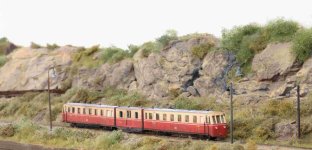

Hier noch ein paar Bilder vom Lindwurm.
Matthias

Guten Abend,
Der Triebwagen hat seinen ersten Einsatz erfolgreich absolviert. Fährt echt gut dank des Märklin-Fahrwerk.
Mittlerweile hat das Modell mehr Einsatzstunden als das Vorbild …;-)
Grüße
Matthias

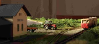

Guten Abend,
hier nochmal ein paar Bilder vom Betriebseinsatz des VT 137 600.
Grüße
Matthias
