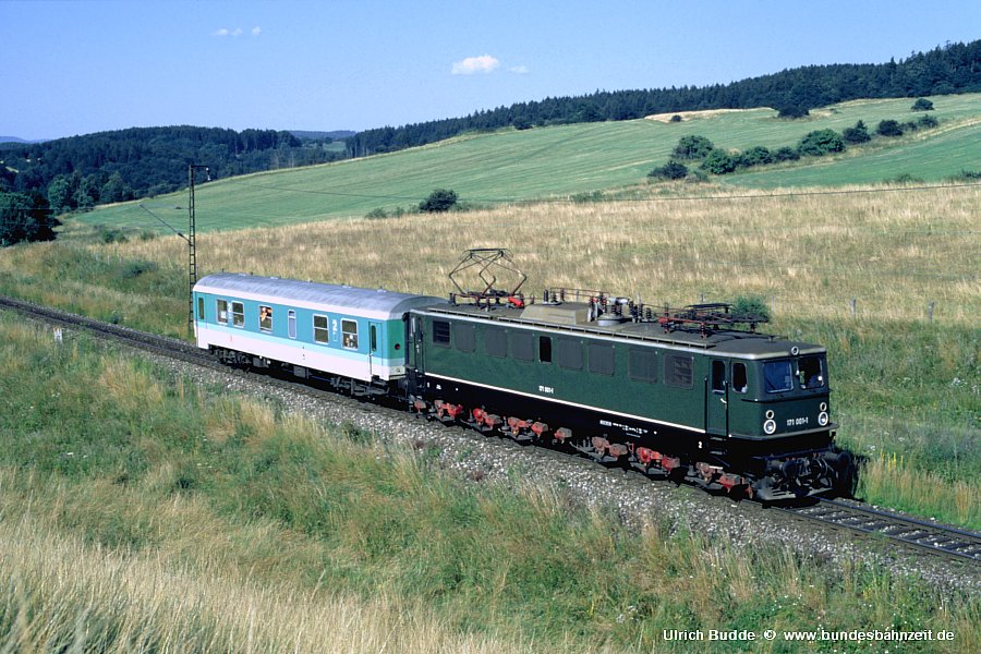

die Bilder sind sehr farbstichig, Sonnenlicht auf der Seite sieht der Wagen blau aus, die Stirnwand wirkt wesentlich grüner...die Bilder zur Beurteilung da wäre ich vorsichtig.

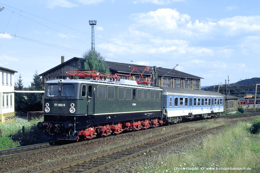

Was mir beim drittletzten Bild aufältt ist die andere Fensteraufteilung, also feste und öffnungsfähige Fenster.....es werden nicht weniger Fragen.
Jetzt muß ich mir wohl doch eine Brille besorgen?

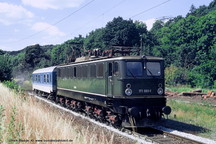

Für mich ist, gerade das drittletzte Bild, der Wagen blau. Aber sowas von, so blau war ich schon lange nicht mehr.
Das Gras ist grün, der Himmel blau, der Wagen dazwischen mehr blau wie grün. Das dunkle grün der 171 ist mittig schwarz wirkend ("Pixelschaden" durch scannen?).

Mal genauer gesagt, bei dem (keine Ahnung, Halbgepäck?) auf diesem Bild eindeutig blau im Licht:
http://www.bundesbahnzeit.de/dso/Ruebelandbahn/b19-171_001.jpg?=1444498829
Im Schatten könnte es mint sein:
http://www.bundesbahnzeit.de/dso/Ruebelandbahn/b13-171_001,171_005.jpg?=1444498770
Ich denke aber es wirkt nur durch das Grün der Lok so weil es sich bis ins Weiß zieht.
Der gleiche Wagen ist es definitiv, Türenden unten beachten.
