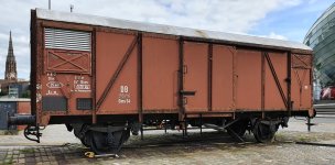

Vor geraumer Zeit habe ich diesen Wagen mal für einen schmalen Taler auf einer Börse erworben.
Ich weiß, dass er keinem Vorbild entspricht. Aber ich finde ihn ganz nett.

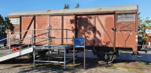

Zum letzten Bild in dem von @Carsten verlinkten DSO-Thema
"auch bei der EVA gab es diese Bauart, hier der 920 5 036 im Sommer 1983 im Hamburger Hafen "

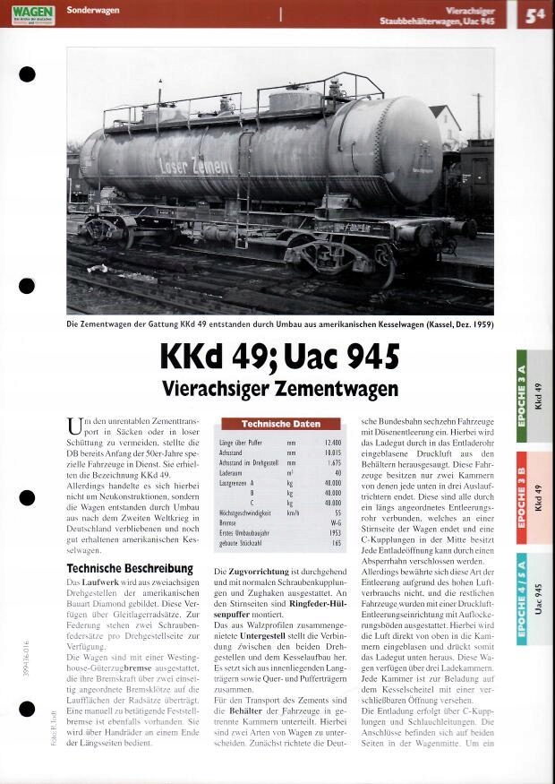

gibt es bei Revisionsdaten einen Eintrag:
Dort findet man die Gattungsbezeichnung "Uac 945" und mit einer Suchmaschine:
Darin erfährt man mit "945 Uac" u.a. das erste UmBaujahr 1953 und die Bemerkung "umgebaute US-Kriegsgüterwagen". Aber die typischen amerikanischen Drehgestelle sind nicht vorhanden. Ist irgendwo ein Fehler?
Bei der Suche mit "KKd-49" kommt man u.a. hierzu:
Dieser hat die typischen Drehgestelle, ist aber ein Kesselwagen.
Die Behälter der gesuchten Wagen haben keine Verrundungen an den Übergängen vom Kegel zum Zylinder. Die beiden äußeren Behälter haben eine geringere Höhe als die mittleren, was wohl dem geringeren Platz über den Drehgestellen geschuldet ist.

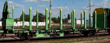

Hat jemand zufällig detailierte Fotos von den VTG Laaps im Original, den Tillig Art. 01075 als Einmalauflage-Set dieses Jahr gerade ausgeliefert hat.
Es geht hauptsächlich um das weiße Schild/Anschrift an der Runge in der Mitte.
Selbst mit eigener Makroaufnahme von einem Liliput H0 Wagen ist der Text nicht zu erkennen. :schiel:
Über ein leserliches Bild würde ich mich riesig freuen.
