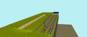

So, ich habe meinen PLan überarbeitet und dies auch aufgrund der möglichen Schattenbahnhofskapazitäten anders entworfen. Rolf Knippers Trick mit den Bahnhofshallen hat mir sehr gut gefallen, vor allem weil man damit auf ansehnliche, sichtbare Bahnsteiglängen kommt. Meine vorgesehene Abstellgruppe (links vorn) kommt mir noch nicht realistisch vor - hier und zu anderen Punkten hoffe ich als Nicht-Fachmann auf Eure Hinweise und Ideen - was könnte hier z.B stattfinden (Abstellgruppe, Ladestraße (gibts sowas in Epoche V/VI noch?) oder etwas anderes?) Ist die Gleisverlegung so praktisch denkbar usw.?
Das Gleis an der Vorderkante der Platte ist für die S-Bahn vorgesehen.
In der Nähe von Personenbahnhöfen wohl kaum, seit die "Geschäftsbereiche" getrennt wurden. In Epoche II oder III könnte man sich freilich vorstellen, dass es eine oder mehrere Rampen gab, wo Milch, Zeitungen, Grünwaren, Fisch und was sonst noch fix in die Stadt musste entladen wurden.
Die Kreuzungen/Kreuzungsweichen im Vordergrund würde ich nicht so installieren. Besser zwei S-Bahn-Gleise mit den entsprechenden Gleisverbindungen, falls die Vorortzüge in deinem Bahnhof enden und beginnen sollen, und die Streckengleise der Fernstrecke führen jedes auf "seinen" Bahnsteig. Am besten, es gäbe für jede Richtung noch einen zweiten Bahnsteig parallel dazu. Deine Abstellgruppe hat das Problem, dass du im Zweifelsfall "Sägefahrten" brauchst, um z. B. einen Reserve- oder Verstärkungswagen an einen Zug zu bekommen, und du müsstest das hinterste Bahnsteiggleis praktisch immer gleich räumen, um aus dem hintersten Abstellgleis einen Zug irgendwohinbekommen zu können. Natürlich ist eine gute Ausrede Gold wert, zum Beispiel sein kein anderer Platz dagewesen (was man einem Modelleisenbahner freilich fast immer abkaufen kann), aber allzu gnadenlos sollte man vielleicht nicht die Betriebshindernisse einbauen. Am besten, du überlegst zunächst, welche Zug- und Rangierfahrten stattfinden sollen, und konzipierst deinen Bahnhof drumherum.
Soll das ein Endbahnhof werden? Dann brauchst du noch ein paar Gleisverbindungen, falls du nicht nur Wendezüge einsetzt, oder Ausziehgleise zum Rangieren, je nachdem ob du wie in Leipzig oder Frankfurt am Main Kopfgleise baust oder wie in Chemnitz Umfahrgleise dazwischen legst.
Martin
Ich denke mal, da ist die Einfahrt zum Schattenbahnhof versteckt.

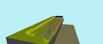

Ich habe mich nun vom Güterverkehr bzw. dessen Umschlag verabschiedet. Wirkt diese Anordnung realistischer, wenn man davon ausgeht, dass die rechten beiden Gleise nun der S-Bahn gehören würden? Die Gleisabstände bzw. Bahnsteigbreiten müssen mit der vorgesehenen Halle vermittelt werden.

Sieht immer noch ziemlich "einseitig" aus. Schau dir mal die Gleisführung von realen Bahnhöfen auf der Landkarte an, z. B. Berlin Hbf oder Berlin Zoo. Man gibt sich Mühe, für beide Fahrtrichtungen etwa gleichviel Bahnsteiggleise zu haben, wenn nicht gerade noch eine Strecke abzweigt und ihre eigenen Bahnsteige braucht. Damit gabeln sich beide Streckengleise evtl. sogar mehrfach auf.
Die Abstellgleise brauchst du nicht ganz wegzulassen. Da könnten Loks bereitstehen, falls ein Zug mal geteilt wird, umgespannt wird oder Vorspann bzw. Nachschub bekommen soll, oder dort könnten Triebwagen für den Pendelverkehr warten.
Der S-Bahn gib mal lieber 'nen Inselbahnsteig. Zwei Seitenbahnsteige gibt's zwar auch, aber das macht man anscheinend nicht gern.
Martin

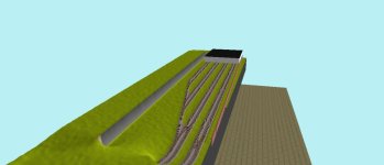

Guten Morgen, neuer Vorschlag...noch reduzierter, nur noch eine Halle, S-Bahn links fahrend mit Inselbahnsteig.

Das Thema ist halt für die Fläche ambitioniert.
Wohl wahr, aber es ist auch irgendwo reizvoll.
Mir scheint, die Anlagentiefe ist das Hindernis? Geht da ein wenig mehr? Oder könnte man in zwei Ebenen bauen, das heißt, unten fährt die Fernbahn, und die S-Bahn kreuzt darüber in einem flachen Winkel? So'n bißchen, wie man es sich im Süden von London vorstellen könnte, wo früher die Bahngesellschaften wild durcheinander gebaut haben, wenn sie ans Umsteigen gedacht hätten. Wo ich gerade gedanklich auf der Insel bin - Manchester Oxford Road wäre vielleicht auch ein interessantes Vorbild, aber dann wie früher mit beiden Stumpfgleisen - das ist historisch "so schief gewachsen"! Könnte man sogar die Straßenbahn noch ein wenig näher 'ranrücken ... jaja, ich spinne, sagt es nur ;-)

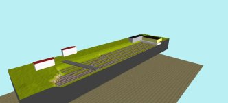

S-Bahn ist beerdigt, es wird einfach bei meinen PLatzverhältnissen und restlichen Ideen nichts. Daher nun eine Teildarstellung (Halle wäre ja beim Vorbild eher in der Mitte angeordnet und wird ala Rolf Knipper zum Verstecken der Schattenbahnhof-Einfahrt genutzt und hoffenlich mit einer guten Kulisse bildlich fortgesetzt) eines Bahnhofes mit Abstellgruppe. Die restliche Idee eines Großstadt-Teils wird dennoch im Rahmen der Möglichkeiten umgesetzt. Danke für die Tipps bisher!

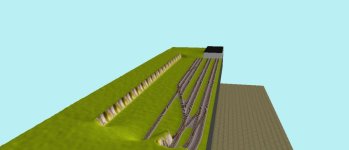

Fast dacht ich, der Plan wäre fertig :)

Hab im Netzt eine Miba Skizze eines schönen Großstadt Bahnhof gesehen (miba111 S.40)
Der Plan hat was,bedarf nur leichte Änderung. Abstellgruppe,BW und kleine Güterverladung
Wenn ich mehr platz hätte:lupe:
