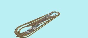

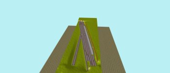

Ich habe z.B. lediglich 4x1m Fläche zur Verfügung und möchte natürlich ohne Mindestradius und mit Schattenbahnhof einen abwechslungsreichen Verkehr ablaufen lassen, ohne das Ganze unrealistisch zu gestalten
Eine kleine Machbarkeitsstudie...

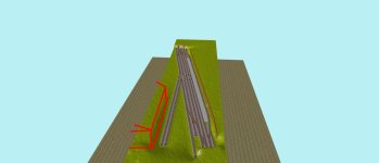

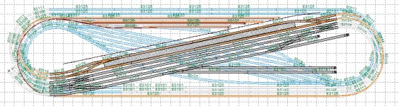

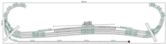

Hallo, nun stelle ich mich einmal der Kritik der Experten!
Planidee: S-Bahn-Haltepunkt mit einem Bahnsteig und daneben eine Hauptstrecke mit Gleisanschluss für Ladestraße oder Fabrik oder Bahnpost - bin da noch unschlüssig. Ziel ist hier die beiden Enden der sichtbaren Gleise unter Brücken verschwinden zu lassen und im zur Verfügung stehenden Platz Teile einer Stadt darzustellen. S-Bahn-Zugang über Zugangsbauwerk oberhalb auf der Stützmauer mit Fussgängerbrücke zum Bahnsteig (Berliner Stationen besitzen sowas ja in verschiedenen Versionen).
Das Ganze hat drei Ebenen. Die S-Bahn-Züge pendeln zwischen zwei je dreigleisigen Schattenbahnhöfen, wovon einer unter der Stadt und ein weiterer eine Ebene weiter unten an gleicher Stelle liegt. Durch die Stumpfgleise am Tunneleingang wird eine zweigleisige S-Bahn-Strecke simuliert, die es jedoch nicht ist. In der untersten Ebene befindet sich der Schattenbahnhof der Züge (Gleisverlegung noch etwa seltsam).

Du hast ein gewisses Höhenproblem mit dem Tunnel im Vordergrund. Gerde dafür würde sich eine entsprechende Halle (zumindest als Teil) anbieten, um durch die Halle etwas Landschaftshöhe wegzunehmen, in dem die Züge durch die Halle anstatt drunter durch fahren.
Ähnlich habe ich das bei meinem querstehenden Güterschuppen gemacht, damit die Zufahrt zum Schattenbahnhof nicht gleich als solche erkennbar ist.

Ich denke, den Bahnsteig kannst du ein ganzes Stück einkürzen. Ein Ganzzug wird irgendwas um 1,20-1,30 werden. Die Bahnsteige der Stadtbahn waren übrigens alle 200m lang. Das gibt den Zügen dann noch ein wenig mehr freien Auslauf. Dann würde ich die Gleiswechsel bei der S-Bahn weglassen und im Tunnel kurz vor der Ausfahrt einfache Weiche setzen. So könntest du im sichtbaren Bereich tatsächlich zweigleisig fahren.
Hm, ich bin bei allen meinen Recherechen zu meinen Projekten immer wieder über das Maß in den alten Plänen gestolpert. Gut möglich, dass man das irgendwann mal geändert hat. Auf dem aktuellen google-Bild vom S-Bahnhof Schöneweide kann man den Rückbau noch schön sehen. :nixweiss:
Die Angabe stammt aus dem Buch "Die Berliner S-Bahn" von 1962 bzw. 1966 vom Transpress Verlag. Ist sozusagen das Standardwerk über die S-Bahn.
