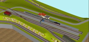

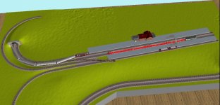

Mal eine grobe Idee, nichts im Detail (eher ein Funktionsmodell).
Den Platz fĂŒr zwei Wendeln mit sinnvoller Steigung sehe ich nicht. Deswegen wĂŒrde ich versuchen, die Hauptstrecke in einer Ebene zu lassen und beide Enden noch vor dem Weg in den Schattenbahnhof zusammenzufĂŒhren. Das ergibt einen recht simplen Schattenbahnhof und man könnte trotzdem einen Zug in beide Richtungen ĂŒber den sichtbaren Bereich fahren lassen.

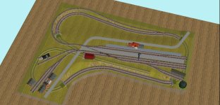

@iwii nur mal als Diskussionsgrundlage: was sprĂ€che denn hier dagegen, die zweigleisige Strecke im Bahnhof enden zu lassen? Das wĂ€re doch im oberen Bereich nur noch ein drittes Gleis? Der Platzgewinn durch den Kopfbahnhof wĂ€re mehr oder weniger der Gleiche. Ebenso an der Gießerei, der Kopfbahnhof ist der eigentliche Wurf der den zusĂ€tzlichen Platz bringt.
Ich hÀng mal den Grundgedanken der drei Kopfbahnhöfe an, nur um die Idee zu verdeutlichen. Was denkst Du?

Ich habe mal zum Vergleich einen Zug auf #70 gestellt.
Man vertut sich bei PC-Planungen recht schnell in den Proportionen. Mein Bahnhof bezieht sich auf die Nebenstrecke. Einen Kopfbahnhof fĂŒr die Hauptstrecke kann man machen. Man muss sich halt ĂŒber die Konsequenzen beim Rollmaterial im Klaren sein, wenn man z.B. keinen Platz fĂŒr Umsetzmöglichkeiten hat.
Ob drei ausgewachsene Bahnhöfe auf der FlĂ€che wirklich Sinn machen, weiß ich nicht. Seitens des Personenverkehrs wĂŒrden zu den kleinen Bahnhöfen bestenfalls Triebwagen pendeln. Das finde ich persönlich nicht so spannend. Ich wĂŒrde eher mehr Fokus auf das GĂŒterthema legen. Da hat man zumindest die Chance auf Abwechslung und eine schlĂŒssige Landschaftsgestaltung. Die Arbeiter können auch per Bus vom Hauptbahnhof in die Fabriken kommen.
Gruss, iwii
Ich denke die Dimensionen von Gießerei und Holzverladung aus meinem Original wĂŒrden mir reichen. Das zusĂ€tzliche Gleis mit einem Bahnsteig fĂŒr den Schienenbus macht dann auch keinen großen Unterschied, da muss ja nichts umgesetzt werden, das macht aber den Fahrplan etwas spannender.
Egal wie man es aber wendet, wir bleiben beim Thema Nahverkehr.
Gegen Nahverkehr ist nichts einzuwenden, 2 Meter lange ZĂŒge sind von der Ästhetik sicherlich großartig, mir geht's halt eher um's fahren und programmieren. Vier kleine ZĂŒge sind da besser als ein großer :)
