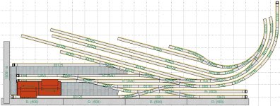

Gleisplan, Meinungen gefragt

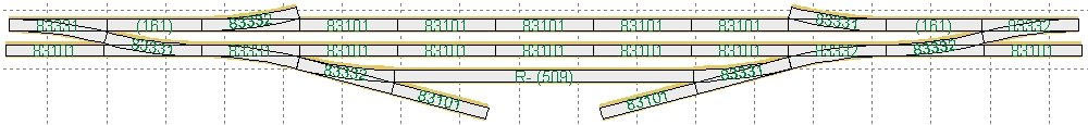

Ein bischen was geht immer. Auf der rechten Seite kann man allein schon 20cm holen. Mit Flexmaterial sicher noch schöner machbar...
In Summe wären das 160cm am mittleren Gleis von dem aus man auch wieder auf beide Gleise der Hauptstrecke kann. Perfekt, besten Dank vor allem für die Konstruktion mit den Bodenweichen. Machst Du das per Auge oder hat Wintrack dafür ein Helferlein?
Es ist nicht mein erster Plan. Mit der Zeit weiß man, was passt und was nicht. Du solltest die Richtung der Gleiswechsel auf beiden Seiten des Bahnhofs ändern. Wenn ich mal Rechtsverkehr unterstelle, kommst du sonst nicht in/aus dem Güterbereich auf das richtige Gleis der Hauptstrecke. Aktuell kannst du nur von links ein- und nach rechts ausfahren.
Gruss, iwii
Aber du weißt schon , daß manche Loks die Bogenweichen nicht mögen.
Nein, das war mir als Neueinsteiger bisher nicht bekannt. Welche zum Beispiel?
Du meinst links das gleiche Konstrukt wie rechts?
Viele haben Probleme mit den Vorläufer bei den großen Dampfloks und auch mit 5 Kuppler. Bei mir ist es die 103 zum Beispiel. Ich meide Bogenweichen. Habe nur eine verbaut, wo es nicht anders geht. Wird aber für manche Züge gesperrt. ( Arnold Getreidewagen)
Was den Gleisplan selbst betrifft hat iwii das ja gut im Griff....
Aber ich möchte noch einmal daran erinnern das jedes Gleis jederzeit gut mit den Händen erreichbar sein sollte, sonst hat man damit sehr schnell sehr wenig Spass
LG
Michael
Manche Erfahrungen muss man selber machen. Viele Ratschläge sind gut gemeint, kommen aber in der ersten euphorischen Hobbyphase nicht an. Das war bei mir nicht anders. Freundliche Hilfe bei akuten Fragen/Problemen öffnet meist auch den Blick für Dinge, von denen man erst nichts wissen will oder die einem unwichtig erscheinen. Das ist in aller Regel keine böse Absicht der Fragesteller.
Gruss, iwii

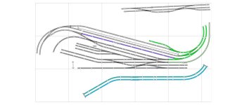

Das man bei der Nutzgleislänge im Bahnhof noch etwas herausholen kann (siehe iwii's Beitrag #26) hatte ich auch schon im Blick gehabt. Mir fehlt mindestens noch ein Durchgangsgleis für Nahgüterzüge (eigentlich bräuchte man 2) zwischen dem Bahnsteiggleis der Nebenbahn und dem Lokverkehrsgleis.
Hi @Mad und Forum, schreibe das erste mal - und habe den Thread zu deiner Planung interessiert verfolgt. Freiberg geistert ja bei Vielen als Grundlage herum ... hab den auch liegen...
Ich bin auch endlich beim planen einer finalen Anlage, wird wie hier ein L (340x160/260x80) - der Unterbau steht (rollbar und beidseitig zugänglich) und entgegen der üblichen Weise noch ohne konkreten Plan, nur im Kopf.
Du schriebst das du AnyRail für deinen GPL hast, das hab ich auch schon länger wegen Kühn-Gleis für meine Übungsaufbauten.
Vielleicht kannst du deinen Plan trotzdem mal anhängen - zum einen zu sehen wie du das mit dem Programm gemacht hast und wie du den SBF ausgeführt / eingebunden hast, was mich noch interessiert und die Steigungen....
Da einiges davon auch in meinem Kopf ist, wäre das eine gute Vorlage ... usw.
Also noch viel Spass
didimaxx
Hi @didimaxx , da ich den Gleisplan seit gestern Abend mehrfach geändert habe, passt da aktuell nichts mehr richtig, das muss ich den erstmal wieder zusammensetzen, ich kann Dir den aktuellen Plan dann aber gern mal hochladen. Ich bin auch gar nicht sicher, ob ich das wirklich noch in AnyRail mache oder doch noch in ein aktuelles WinTrack investiere. Scheint trotz der altbackenen GUI das bessere Werkzeug zu sein und man kann sich hier besser austauschen.
Grüße,
Stephen
Mal eine Frage, welches Freiberg willst du darstellen. Das was ich kenne sieht anders aus.
Mal eine Frage, welches Freiberg willst du darstellen. Das was ich kenne sieht viel anders aus.
Ich will tatsächlich überhaupt kein Freiberg darstellen, der Gleisplan im Feuereißen I der meine ursprüngliche Vorlage war heißt so. Beschwerden daher bitte an den GUF-Verlag in Plauen.
So so, und wie kommt der dahin?
Vermutlich mit einem KA-32 eingeflogen. Vielleicht auch über die Gleise da hingeschoben, keine Ahnung, war nicht dabei.

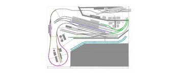

So, letzter Stand. Höhen fehlen noch aber sonst ist alles drin.
Für maßstabsgerechte Lagepläne ist AnyRail leider völlig ungeeignet, die mitgelieferten Objekt-Bibliotheken enthalten nicht mal Gebäude. Ich sehe da gerade zwei Optionen: 1. ich kaufe mir jetzt doch noch ein Wintrack und bau alles nochmal nach oder 2. ich stümper' das alles in Draw.io zusammen ... da denke ich morgen drüber nach. Gute Nacht für heute.
Da gibt's bestimmt im Tunnel noch eine Weichenverbindung, die du grad nicht siehst. 😁
Vorstellbar ist auch die Möglichkeit, das nur Produkte von West nach Ost transportiert werden. 😂
Moin, rund 5m2 Anlagenfläche und ich sehe nur Gleise. Wäre nicht meins. Eine deutliche Reduzierung würde hier viele Probleme von allein lösen. Gruß Ralf
Verstehe. Und die Beseitigung welcher Gleise würden welche Probleme lösen?
Da muss man sich in diesem Forum wirkliche keine Sorgen machen. Kriegt man in jedem dritten Post gesagt - warum auch immer. ;)
Ooooooder ... es ist so wie am Anfang des Threads mehrfach erwähnt: der Güterverkehr findet auf der Nebenstrecke statt. Die Hauptstrecke hat die Rolle Güterwagen im HBF abzuliefern und wieder einzusammeln. Und dafür ist es wirklich nicht so kriegsentscheidend aus welcher Richtung selbige kommen :p
Dass, das nicht unbedingt der Realität entspricht wurde bereits diskutiert. Dabei hat sich aber herausgestellt, dass ich gar nicht der CEO von DB-Cargo bin sondern nur spielen will. Aber danke natürlich für den Hinweis.
