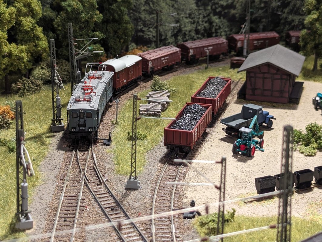

Ich möchte noch zeigen wie ich das jetzt umgesetzt habe. Die Gleise im Bansen für die Loren sind aus Z-Gleisen entstanden, wobei man die Schwellen nicht sieht.
PS: in Eibenstock gab es im Bansen gesichert keine Drehscheinen, hierzu habe ich auch Zeitzeugen befragt.
Hm. Schaut ein bissel sehr grob aus die Kohle. Da passt ja nur ein Klumpen auf eine Schaufel.
Kann aber auch täuschen.
