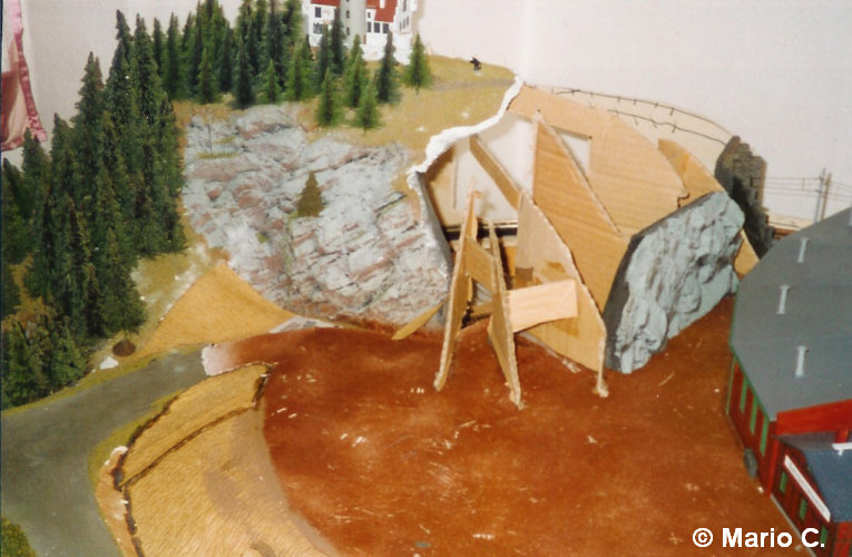

In Ergänzung noch zwei Bilder vom Anlagenbau:
Bild 1 zeigt den Rohbau mit den unterschiedlichen Varianten
Bild 2 den fast fertigen Landschaftsbau
