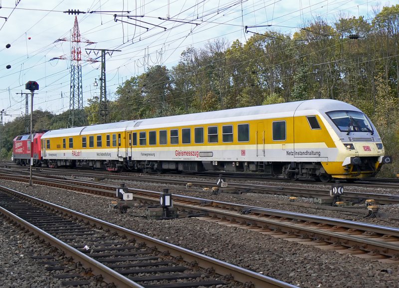

Ich möchte heute mal wieder ein neues Lackierprojekt vorstellen. Es handelt sich um diesen Gleismesszug, in dieser Lackierung gefällt er mir richtig gut. Der Messwagen (habe mir den RAILAB ausgeguggt) hinten dran wird ein Freelanzwagen werden. Ich habe heute versucht die Lackierung umzusetzen. Den Kopf abzukleben ist eine ganz schöne Schinderei, :argh: aber seht selbst. Ich habe mal ein Bild ohne und ein Bild mit Blitz gemacht, da es für ein Tageslichtbild leider schon zu spät geworden ist. Ich bin schon ganz gepannt wie die beiden Wagen mit der Beschriftung wirken, die Lok dazu ist schon am entstehen.

@Torsten, die wirklichen Ralnummern kann ich dir auch nicht nennen, da ich im Netz nicht wirklich fündig geworden bin. Verwendet habe ich Lichtgrau (sollte klar sein), Verkehrsgrau A, für den Streifen und Front Elfenbein mit etwas Gelb abgemischt, Lippe und Seite Rapsgelb minimal aufgehellt. Viel Erfolg.
Frage an alle, da ich es schon überlackiert habe. Kann mir bitte jemand von Euch ein Bild von der Front mit dem aufgedruckten Gitter machen? Wäre echt super, danke schonmal vorab.

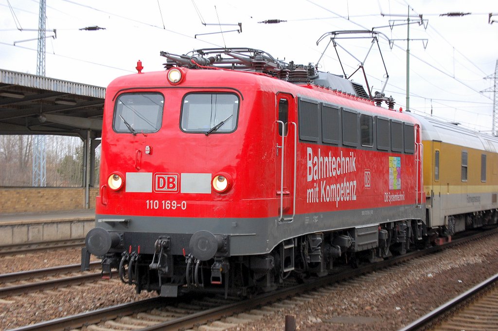

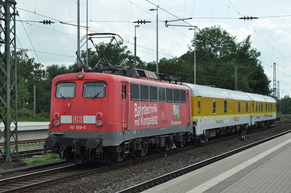

@ Kroli, ich hoffe die Enttäusching ist nicht zu groß, aber bei mir kommt leider nicht diese Lok dran, sondern mit einem Augenzwinkern die Lok aus Bild 1. Einfacher Grund, ich habe noch keine 120 von Beckmann und über 250 Euro für eine Bastelgrundlage (wenn dann kommt nur die rote in Frage) möchte ich nicht ausgeben.
Zum Thema Bahntechnik mit Kompetenz habe ich mir aber noch etwas vorbildgerechtes gemacht und zwar die 110 169-0, siehe Bild 2 und 3. Sie darf dann Vorbildgerecht auf Wagenmessfahrt gehen. ;)

Na, flizi, wer Dutzende Knödelpressen wegen jeder Nr. anschafft, für den sollte es solche "faulen" Kompromisse wie 101 statt 120 nicht geben. :traudich:
Und die Tillig 110 sieht mit ihrer eckigen Front und ebensolchen Fenstern gegen das Vorbild sowas von daneben aus... :allesgut:

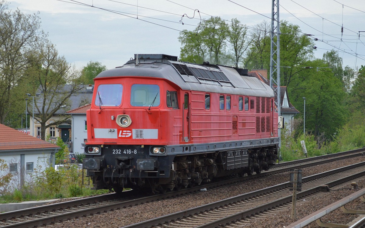

Ich habe nun die 3. im Bunde meiner LEG-Flotte fertig bekommen. Es ist 232 416 geworden. Weiterhin habe ich mich noch an Rocos V100 versucht. Zum einem bin ich dabei mir eine richtigere 298 zu machen, da fehlen aber noch ein paar Dinge, auch das Gitter der DZ muss ich noch anpassen und zum anderen möchte ich gerne die 202 535 DBAG für meine Anlage (Bad Schandau - Sebnitz) machen. Von der Lackierung her ist sie fertig, bin schon gespannt wie sie fertig aussehen wird.

..top Arbeit Marcel.... Bei den Br 202 535 solltest du allerdings das oberste Spitzenlicht (Bild 5) Orientrot lackieren... Nur der Lampenring war Alu Farbig....ausserdem würde eher ein andere Nummer wegen den doppelte Lüfter am Seite des FH im Frage kommen.....bei den Br 298 sollten beide Steckdosen unterhalb Pufferbereich ausgebaut / entfernt werden.... auch kannst du bei deinen LEG Ludmilla das oberste Stirnlampe nochmal creme lackieren....
