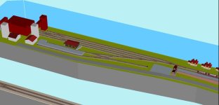

Dank der passenden Gleise konnte nun der Abstand zwischen Kulisse und Anlagenkante bestimmt werden. Der Bogen wird nicht durch die Gebäude gehen. Dadurch ergibt sich ein komforabler Abstand zwischen den Gebäuden und der Landschaft im Vordergrund, unter dem sich das Gleis zum Schattenbahnhof versteckt.
Einige Sichtachsen.
Gefällt mir sehr gut! :fasziniert:
#112 hat aber Recht. Auch wenn nicht direkt einsehbar, würde ich das noch ändern. Zeigt Bild 2 in #131 ja auch deutlich.

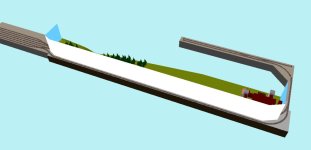

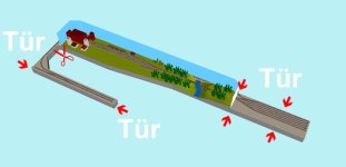

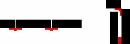

Die letzten Tage hat mir mein Körper eine kleine Lehrstunde erteilt. Wenn man mit Krücken im Flur steht, stellt man auf einmal fest, dass die Anlagenplanung doch etwas optimistisch geraten ist. Der Platz für Anlage ist von Türen umzingelt, die rege genutzt werden. Wenn aber der Platz nicht reicht, um in die Unterwelt zu kommen, müssen genau diese Türen zugestellt oder die nutzbare Fläche der Anlage verkleinert werden. Was also tun? Ein Verkleinern kommt nicht in Frage, da es der Anlage den Sinn nehmen würde. Es bleibt also nur, die Türen mit Fiddle-Yard zu verstellen...
Der rechte Fiddle-Yard wird mit Scharnieren an der Anlage befestigt und ist zweigeteilt, um auf die nötige Länge zu kommen.
Der Fiddle-Yard auf der linken Seite wird an der gegenüberliegenden Wand befestigt und klappt nach unten.
Die Umfahrung für die Kohlewagen führt nun hinter der Kulisse an der Wand entlang.
Damit können die Fiddle-Yards mit wenigen Handgriffen aus dem Weg geschafft werden und brauchen noch nicht mal einen eigenen Stauraum. Das Konzept der Anlage bleibt vollständig erhalten und gewinnt sogar noch Spielmöglichkeiten.

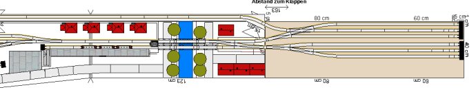

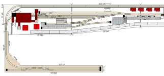

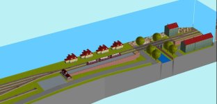

Die überarbeitet Gleisplanung. Alles befindet sich nun in einer Ebene. Thematisch ist das Ganze ein wenig wilder geworden, was zum jetzigen Zeitpunkt aber so gewollt ist. Am Ende stelle ich mir eine Art Timesaver (ab Gleis 3 Richtung Vordergrund im Bergwerk) mit automatisierten Hintergrundrauschen (Kohlebeladung und Personzugpendel) vor.
Gruss, iwii

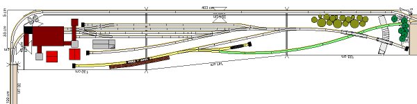

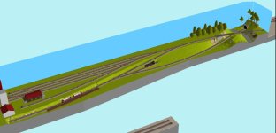

Die Tage gab es hier einen Thread, wo es u.a. um einen Ablaufberg ging. Ich habe mal ein paar Rollversuche in Ge(l)dern gemacht und so doof liefen zumindest die aktuellen Wagen gar nicht. Aus dem Grund wollte ich am Bergwerk mal ein paar Optionen durchspielen. Leider ging sich das vom Platz nicht aus. Dabei ergab sich jedoch eine weitere, vielversprechende Gleisplanvariante. Etwas Ähnliches war seinerzeit schon bei dem Schmalspurkonzept angedacht.
Spannend wird die Geschichte dadurch, dass ein Kohlenzug nun dreimal über die Bühne fährt, bevor er wieder verschwindet. Auch können sich mehrere Kohlezüge parallel auf der Bühne bewegen. Die Strecke rechts kann in einem einfachen Tunnelportal verschwinden und auch ein Personenpendel ist nach wie vor möglich. Zudem gibt es eine klare Trennung zwischen Werkbahn (grau) und Staatsbahn (grün). Eine weitere Überlegung wäre, das Staatsbahngleis zu elektrifizieren, um dort eine paar Altbau-Eloks Auslauf zu ermöglichen.
Gruss, iwii
Wenn grau das Werkbahngleis ist und grün das der Staatsbahn. Dann ist gelb wohl die Übergabestelle?
Werden die Wagen durch die Staatsbahn geschoben zugestellt? (Eine Umfahrung gibt es ja nicht.)
Gibt / gab es Personenpendelverkehr in eine solche Übergabestelle hinein? - Sicher kann man das so für sich machen. Ich frage nur aus Interesse, ohne eine Diskussion lostreten zu wollen.
Etwas ähnliches gab es hier im Board schon einmal. Nur Strecke oben und (BayWa-)Anschluß tieferliegend.
So eine Anordnung auf 2 Ebenen hat 'was!
Ich habe mal dazu gesucht, aber google wirft irgendwie nur unbefriedigende Sachen raus. Ich denke mal, mit einem Übergabegleis wird in erster Linie der Wechsel der Zuständigkeit geregelt. Dafür dürfte egal sein, welche Funktionen das Gleis sonst noch erfüllt. Bei einem Personenzug würde die Zuständigkeit einfach bei der Staatsbahn verbleiben.
Gruss, iwii
Ja, so kann man es auch sehen.
Kommt wohl auf den Vertrag zwischen Deinem Anschließer und der Staatsbahn an. ;)
Ich kenne Beispiele, wo auf dem Übergabegleis Reiseverkehr stattfand. Allerdings gingen da Kurswagen oder ganze Züge von einer Bahn auf die andere über. (z.B im Harz. GHE <=> NWE in Eisfelder Thalmühle) So, wie bei Dir geplant, habe ich es noch nicht gelesen. Deshalb meine Frage.
Ist doch in Ordnung so.
Der TO ist ja wohl das beste Beispiel, das es auch anders geht. Das sollte man abwarten.
