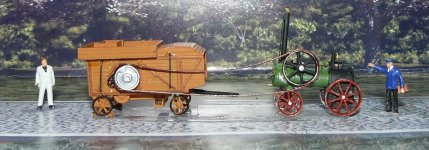

@knechtl: Sieh Dir bitte dieses Filmchen an: Dreschen mit Lokomobile

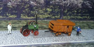

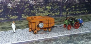

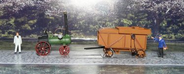

Am gewählten Startpunkt sieht man die Anordnung von Lokomobile und Dreschmaschine, wie ich sie noch von unserer Lanz-Dreschmachine in Erinnerung habe. Die beiden breiten Schlitze bei Deiner Dreschmaschine dienen der Strohausgabe, die müßte wie in dem Filmchen von der Lokomobile abgewandt sein. Dort kann sich noch die Stropresse anschließen: Strohpresse
und ein Wagen für die Stroballen. Das wäre zwischen Lokomobile und Dreschmaschine äußerst ungünstig.

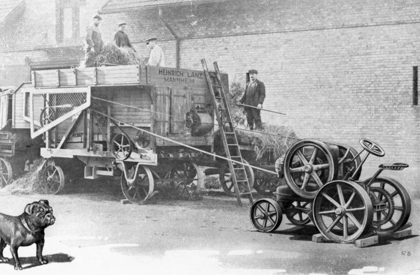

Ich hab das noch mit einem extra Hänger mit einem E-Motor erlebt.Hänger und Maschine wurden gegeneinander verspannt und der Flachriemen lief gerade und gegen das rutschen half Riemenwachs.Gekreutzt wurde der Riemen zum ändern der Drehrichtung,wenn der Antrieb nicht anders zu stellen war. 1970 noch bei uns auf dem Dorf mitgemacht.
Klaus
