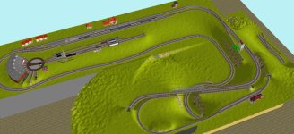

E18 baut Schwarzwaldbahn
Nur die linke und rechte Bahnhof einfahrt gefällt mir nicht so richtig. Sieht nicht so Stimmig aus.
Ich denke, das Problem ist: Du willst zu viel. Du hast einerseits recht viel Platz. Andererseits muss scheinbar mit Gewalt wieder alles rein, was klischeemäßigerweise scheinbar unbedingt zu einer Modelleisenbahnanlage gehört:

Führt dazu, dass Du den Bahnhof parallel zur Anlage auf die volle Länge ausdehnst. Logischerweise bleibt dann einfach nicht mehr genug Platz für gefällige und halbwegs stimmige Ein- und Ausfahrten. Links musst Du brachial im Halbkreis den Lokschuppen quasi einsperren, rechts musst Du auch hart 90° um die Ecke. Weil es sowas in der Realität nicht gibt, sieht es auch im Modell nicht stimmig aus. Man kann ja dieses oder jenes ein bisschen verstecken, abmildern etc., aber dafür wird man vermutlich immer an anderer Stelle etwas aufgeben/reduzieren müssen. Denn MoBa ist ja immer ein Kompromiss.
Du wirst Dich entscheiden müssen: stimmige Optik (und dafür den Lokschuppen und/oder die Containeranlage opfern) oder maximale Spielbarkeit mit Lokschuppen und Containern, dafür eben weniger stimmiges Aussehen. Beides ist jeweils okay - Du setzt Deine Prioritäten.

Ihr habt recht bin vom Plan Schwarzwald abgekommen, da es ein Platzproblem ist. Wenn ich die Anlagen der Schwarzwaldbahn sehe. Das sieht so toll aus. Aber Umsetzen leider nicht möglich. Ich fummel schon zu lange an dem Gleisplan rum und komme nicht vorwärts.

Schau Dir bitte auf dem Satellitenbild die Größenverhältnisse an! Das, was Du meinst, ist trotz aller eisenbahnerischen Enge eine elegante Kurve, die beinahe weiter ist, als der Bf. Triberg lang ist.
HIER haben wir eine völlig andere Situation: eine 180°-Kurve sowie eine 90°-Kurve, deren Radien vielleicht ein Fünftel von der Bahnhofslänge sind. Und genau deshalb sieht es auch ohne weitere Maßnahmen zum Verstecken/Abmildern nicht stimmig aus.
Wenn aber die 180°-Kurve komplett ausgefüllt ist vom Lokschuppen, kannst Du da auch nix verstecken. Dass direkt hinterm Lokschuppen ein Felsmassiv oder ein dichter Wald steht, um dort die Trasse zu verstecken, macht die Sache nicht stimmiger.
Es geht mir um die Landschaft die gefällt mir. Bf. Neustadt hatte ich auch schon im Kopf. Auch den Bahnhof Triberg wollte gerade alles wieder über den Haufen Schmeisen. Es sollen im Bahnhof rel. lange Züge halten können nicht nur mit 4 Schnellzugwagen sieht etwas komisch aus.

Es muss nicht unbedingt ein Ringlokschuppen wäre als Museum vielleicht ideal. Es sollten Züge Ep. IV bis aktuell alles fahren was Spaß macht. Alte Züge vielleicht als Museumszug. Eine Hauptstrecke evtl. Zweigleisig zum überholen oder aneinander vorbei fahren. Mit Nebenstrecke zum Holzhandel oder so, und kleinen Haltepunkt. Allerdings ist der Bf. Neustadt nur Eingleisig
Zum Plan: Bahnhofsgleise parallel entlang der Plattenkante sehen immer sch... aus.
Bei meinem Plan vom Talbahnhof habe ich für die Hauptbahn zwei Gleise (Bahnsteig), ein Überholgleis (Bahnsteig) sowie Gleis für Nahgüterzüge (ohne Bahnsteig) vorgesehen.
Wenn ich mich recht erinnere, ich war 2002/2003 in Immendingen bei Y-Tours, gab es eine Reihe relativ kleiner Bahnhöfe, auf denen Fernverkehrszüge halten konnten, wie Hornberg oder Triberg. Also eigentlich ideal. Da spart man auch viel Längenentwicklung ein, um ein glaubhaftes Gleisvorfeld darzustellen.

Ich nehme an, die Schwarzwaldbahn soll als elektrifizierte Hauptstrecke dargestellt werden? Dann reden wir vom Zeitraum ab 1977. Die Deutsche Bundesbahn hat mit der Elektrifizierung auch nicht mehr benötigte Gleise abgebaut. An irgendwelche Reste von Lokbehandlungsanlagen kann ich mit beim besten Willen nicht mehr erinnern. In Offenburg und Tuttlingen gab es sowas noch, aber diese Bahnhöfe spielen in einer anderen (Größen-)Liga.
Ich würde mich aufs wesentliche konzentrieren und das ist die Landschaft. Wenn die Vorliebe nach dem Fahren ist, würde ich das zum bestimmenden Faktor machen. Das passt doch ideal zusammen. Züge in der Landschaft beobachten. Wieso viel Geld, Zeit und Ressourcen in einem riesigen Bahnhof mit Ringlokschuppen verpulvert?

Danke für die Infos stimmt. Lange Züge auf Strecke beobachten finde ich auch Intressanter. Der Lokschuppen zumindest der Ringlokschuppen verstaubt auch meistens auf Anlagen.

Du kannst Deine freie Strecke auch gern an einer Awanst vorbeigehen lassen. So könntest großzügig freie Strecke für lange Züge planen und auf dieser Strecke gibt es einen kleinen Abzweig in ein kleines Gewerbegebiet. Schon ist das vollkommen egal, wie Ein-und Ausfahrt bei einem großen Bahnhof aussehen. Du lässt lange Züge auf der Strecke fahren und bei Bedarf fährt eine kleine Übergabe in das Gewerbegebiet und schließt sich dort ein. Danach geht es auf der Strecke z.B. automatisch weiter und Du kannst in der Zwischenzeit im Gewerbegebiet „hobeln“ …
