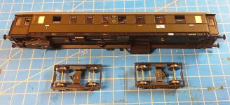

Ich muss mal dieses alte Thema wieder ausbuddeln.
Vor ein paar Jahren sind mir drei Eilzugwagen für einen sehr schmalen Taler zugelaufen. Sie waren deswegen so günstig, weil alle drei Zinkpest an den Drehgestellhalterungen haben. Das hab ich mittlerweile gelöst, in dem ich bei Peho die entsprechenden Ersatzteile und auch gleich noch die KKK geordert habe.
Das Problem ist nun vielmehr, dass alle sechs Drehgestelle vom Vorbesitzer - wohl durch etwas zu viel Gewalt - ihre Haltenasen verloren haben. Respekt sag ich da.... Naja egal...
Nun zu deiner Lösung Torsten: Kannst du mir mal bildlich zeigen, wie du die Drehgestelle mit Schrauben versehen hast. Meiner Meinung nach bekomme ich da keine Schraube hin, wo sie hin müsste. Da ist ja nichts weiter rundherum, um ein Loch zu "installieren".Komp...20220126_211109.jpgKomp...20220126_211136.jpg
Du kannst den Drehpunkt verlagern, wo er hingehört, in die Mitte des Drehgestells. Dort ein Loch bohren und das Gestell mit einer Schraube im Wagenboden befestigen. Vorher ist durch eine Buchse oder Ähnliches der Abstand herzustellen. Dieser Abstandshalter sollte groß genug sein, damit das Drehgestell nicht kippt und genug Raum für eine Kulisse bleibt.
JWC
Er schreibt doch, dass er die Peho Kulissen hat. Dann wird es schwer den Drehzapfen zu verlagern, wenn das Loch im Metallklumpen vorgegeben ist.
Ich bau Problemfälle, mit Plättchen drauf , aber diese Plättchen Stärke, muß dann am Gegenstück reduziert werden.
In das Original Loch ein Kern rein und dann die ganze Sache schön verschrauben
Das mit dem Drehpunkt verlegen könnte ich trotzdem mal prüfen, wenn die Teile von Peho da sind. Eventuell liese sich dort dann das entsprechende Loch auch versetzen. Je nach dem, wie das aufgebaut ist....
