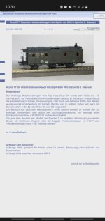

Bei der Digitalzentrale gibt es nun die fertigen Bausätze des D3tr in drei Varianten zu kaufen:
1. Ursprungsausführung mit Gasbeleuchtung und Aborttür (Ep1)
2. Version ohne Aborttür (Ep2/3)
3. Version ohne Bremserhaus (hauptsächlich Ep3)
Die Bleche der Bausätze können natürlich auch kombiniert/gemischt werden.
Dazu gibt es passende Beschriftungen für Ep 1 bis 3. Möglich wären auch noch ausländische Bahnverwaltungen wie CSD, PKP, SNCB, ..., dafür liegen mir aber, bis auf wenig detaillierte Bilder, keine Dokumentationen vor.
Für meinen eigenen Bedarf habe ich, bzw. werde ich noch, Bleche für ein Dach ohne Oberlicht und leicht veränderte Fensterform von Nachkriegsumbauten anfertigen, dazu aber später mehr...
Als Bilder noch die vier Varianten der Beschriftung unterschiedlicher Wagen.

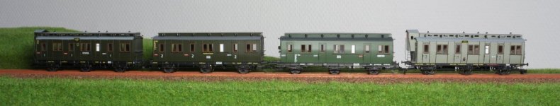

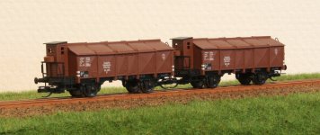

Eigentlich schon seit Monaten fertig, aber da ich gerade die Kamera in der Hand hatte und bevor sie in der Vitrine landen...
Drei Klappdeckelwagen, ursprünglich Elberfeld (später Wuppertal), bei der DB als K25 eingereiht.
Für meinen Fuhrpark einmal mit Bühne als Modell der DB, zweimal in der Ursprungsausführung beschriftet.
Die Bausätze, bestehend aus dem Fahrwerk, Resinguß-Oberteil und ein paar wenigen Ätzteilen (Geländer+Bremserhaus), stammen von Dietrich Heede und sind bei dna-modell wieder erhältlich. Für Bausatz-Anfänger sehr zu empfehlen.

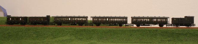

lustlos an eigenen Sachen weiter zu machen oder ausgebremst durch mangelhafte fremd-Zuarbeit, habe ich die letzten Tage mal schnell Mike's Sachsen (2x Bi und 2x Ci) zusammen gebraten. Fehlt noch putzen und Lack, vielleicht noch diese Woche Abends...
Es sind, wie meine Preußen, zwar auch eine Art Abteilwagen, aber als Bausatz völlig anders konstruiert. Ist aber egal, denn auch sehr durchdacht und toll zu bauen.
