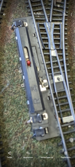

Zum OP: Wenn ich mir die Bilder anschaue - du wirst mit diesem Material nicht mehr glücklich werden. Diese sind schon deutlich korrodiert - da kannst Du mit abschleifen (feines Sandpapier, Glasfaserpinsel wird nicht reichen) noch was erreichen - Du hast das aber auch bei den Schienen, Kontakt zwischen diesen und zu den Fahrzeugen. Das erfordert alles so viel Arbeit - da hast Du schneller mit neuem Gleismaterial neu aufgebaut. Ok, das kostet natürlich mehr Geld, ist im Ergebnis aber wesentlich zuverlässiger.
Luchs.
Lass dich nicht verrückt machen. Probieren geht über studieren. Nehme einen guten Staubsauger ohne Düse und sauge die Weichen gründlich ab. Dann einen Draht vom Zusatztrafo Z1 oder vom Zubehöranschluss des Fz 1 an den linken der beiden Anschlüsse die nebeneinander liegen. Den zweiten Draht immer im Wechsel kurzzeitig an die anderen Anschlüsse halten. Wenn die Weichen in Ordnung sind springen sie nach paar Versuchen wieder zuverlässig hin und her. Das ganze noch unterstützen mit einem Stoß Kontaktspray in den Schlitz wo der kleine Knopf für die Handverstellung ist. Ich habe mir in den letzten drei Jahren eine Anlage komplett mit nostalgischen Gleis Material gebaut und die Züge fahren ganz hervorragend.

Ganz lieben Dank für die ausführliche Hilfestellung bei der Weiche!!!! Das probiere ich so aus :))

Mein Vater hat in unserer Kindheit eine Bahn für mich und meinen Bruder gebaut. Zwei Strompreise, beide waren im Bahnhof mit zwei Weichen miteinander verbunden. Zwischen den Weichen war aber isoliert. Diese Stelle konnte mit einem einfachen Schalter überbrückt werden. Dann war es möglich mit einem Trafo die gesamte Anlage zu befahren oder am Bahnhof vom Innenkreis auf den Außenkreis. Im Bild oben sieht man nur eine Weiche mit dem Wechselantrieb. Ich habe an anderer Stelle aber auch die alten Weichen mit dem festen Antrieb verbaut. Signal Antriebe von den alten Formsignalen funktionieren ebenfalls so wie beschrieben.
Weichen von Zeuke und schon 70 Jahre alt.
Ich will nicht kleinlich sein, aber 70 Jahre finde ich etwas übertrieben, zumal die Anschlußklemmen bei der im Bild zu sehenden Weiche Kunstoffpinökel zum anklemmen haben. Davor waren Metallklemmen zum drücken verbaut. ;)
