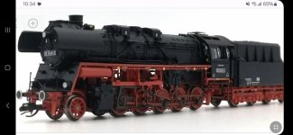

meine 58.30 macht bi Rückwärtsfahrt auf der Tillig DKW (abzweigend befahren) einen Kurzschluss. Hat das auch jemand von euch? Bzw. gibt es Erfahrungen, wie man das beheben kann?
Gruß Daniel

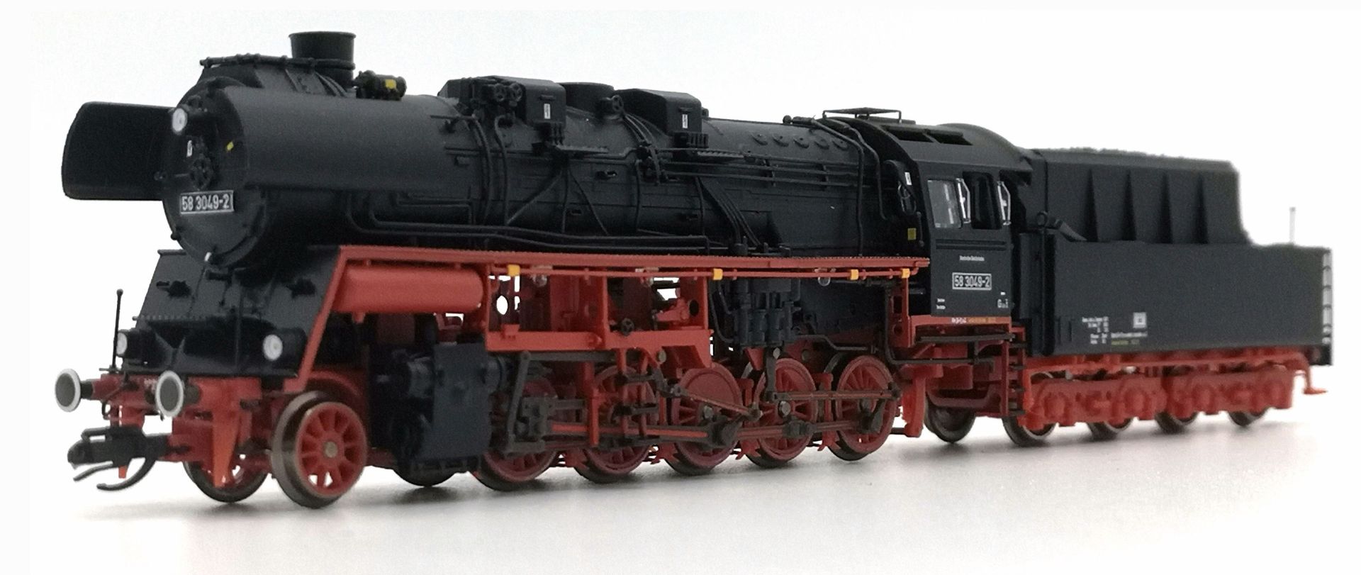

Heute Nachmittag konnte ich meine BR58.30 (Soundversion) in Augenschein nehmen. Die Befürchtungen waren aufgrund der Berichte hier schon hoch und traten zum Teil auch ein.
Zunächst positiv- alles dran, nichts abgebrochen. Keine Klebeflecke, keine Farbeinschlüsse :fasziniert:
Allerdings folgendes, was eigentlich nicht sein sollte, habe ich festgestellt:
- Tenderaufstiege, beidseitig ein wenig schief. Erster Richtversuch löste die Leitern, werde ich dann anbauen, wie es soll - kein Problem für mich.
- vordere Kupplung stellt sich nicht gerade, wirkt labberig, wird sicherlich ebenfalls, wie häufiger schon bemängelt, die Feder nicht richtig eingehakt sein. Da ich die vordere Kupplung ohnehin demontieren wollte, werde ich die gesamte Aufnahme demontieren - also kein Problem für mich.
- Schwinge auf der Heizerseite stand falsch, so dass sie bei Inbetriebnahme in die falsche Richtung bewegt worden wäre. Konnte die Schwinge korrigieren und werde es weiter beobachten, wenn die Lok aufs Gleis zum Fahr- Test kommt (hier nochmal Dank an den Tippgeber, dass darauf zu achten ist.).
- der Umlauf ist beidseitig leicht wellig, ebenso die Leitung unterhalb des Umlaufs auf der Lokführerseite. Sie scheint durch das Einstecken im Umlauf etwas unter Spannung zu stehen. Werde schauen, ob es korrigierbar ist. Da aber beim Vorbild auch nicht alles gerade und in der Flucht war, könnte ich damit leben - also für mich kein Problem.
- ärgerlich sind ein paar Abschabungen bzw. Farbfehler/Abreibungen sowohl am Umlauf als auch an den Griffen unterhalb der vorderen Pufferbohle, was eventuell der Verpackung zuzuschreiben sein könnte. Werde ich etwas ausbessern - für mich kein Problem.
- beide Tritte unter der RKT ragen leicht Richtung Himmel. Der untere Tritt scheint recht einfach zu richten zu sein. Beim oberen Tritt muss ich schauen, was geht, ansonsten bleibt er so, es fällt kaum auf - also erstmal für mich auch kein Problem.
- über die Tender- DG- Blenden wurde ja bereits ausführlich berichtet. Sehen in der Tat nicht besonders toll aus, hatte es mir aber noch "platter" vorgestellt, etwas Betriebsverschmutzung mittels Ölfarbe sollte es kaschieren können. Für mich ebenfalls kein Problem.
- Zu den Radsätzen wurde ebenfalls einiges geschrieben, alles richtig und hübsch und filigran ist anders, für mich aber noch akzeptabel und werden ebenfalls wie die Tender- DG-Blenden behandelt.
Was mir nicht so recht gefällt, ist die Verdrahtung des Spitzenlichtes am Tender. Es sind sowohl deutlich die austretenden Drähte aus der Tenderrückwand neben der Lampe zu sehen, als auch am Eintritt rückseits der Lampe. Da werde ich mit einem Tupfer schwarzer Farbe nachhelfen müssen. Soweit für mich auch kein Problem.
Erstes (optisches) Fazit: Eine schöne und wuchtige Lok mit einigem Verbesserungspotential seitens des Herstellers, um die aufgezählten Sachen nicht auftreten zu lassen. Für mich allerdings soweit kein Problem, aus optischer Sicht darf die Lok auf jeden Fall bleiben.
Nun gehts auf die Anlage zum Fahr-, Sound-, und Funktionstest.

Das liest sich bisher alles sehr interessant, gleichsam aber auch verstörend.
Nun, da in meinem Heimat-Bw dieses hässliche Entlein Einzug hielt, möchte ich den Zustand meiner 58.30er von Saxonia ebenfalls zu Protokoll geben.
Rein technisch konnte ich an meinem Modell bisher keinerlei Mängel feststellen. Nach einer ausgiebigen analogen Einfahrphase funktioniert noch alles so, wie es sein soll. Auch dieses (alberne) Feuerbüchsenflackern ist, ohne berüchtigten Kurzschluss, immer noch vorhanden. Auch lauftechnisch weiß das Modell zu überzeugen.
Doch auf der Lokführerseite ist auch an meinem Modell die Aufstiegleiter am vorderen Tender schief montiert. Dergleichen alle Griffstangen. Und natürlich bildet der Laufsteg unterhalb der Rauchkammertür alles, nur keinen rechten Winkel zur Senkrechten. Hat überhaupt jemand ein Modell erwischt, bei dem dieser Laufsteg gerade ist? Es ist furchtbar und auch nicht zu richten - zumindest getraue ich es mir nicht, hier rohe Kräfte walten zu lassen.
Die obligatorisch "labbrige" Frontkupplung, bzw. die Aufhängung derselben, schlägt auch bei meinem Reko-Hobel schwer zu Buche.
"Positiv" zu erwähnen ist allenfalls, dass ich Fehlteile (bisher) nicht identifizieren konnte. Das liegt vielleicht aber auch daran, dass meine Kenntnisse über diesen filigranen Schnörkel kaum ausgeprägt sind. Hier lasse ich das Motto gelten: Was ich nicht weiß, macht mich nicht heiß. Zumal ich nicht zu der Klientel gehöre, die ihre Modelle unter der Lupe begutachten - was jedoch jedermanns gutes Recht ist, um nicht missverstanden zu werden.
Bin ich zufrieden? Ein klares Jein! Das allerhand krumm und schiefe, mit bloßem Auge erkennend, is not the yellow from the egg.
Was mich jedoch sehr verwundert und im mindesten irgendwie auch verstört, ist der Langmut, mit dem der Foren-Durchschnitt diese Lässlichkeiten der Firma Saxonia hier durchgehen lässt, bereitet doch ansonsten jedes fehlende Niet oder minimalste Unproportionslität den Nährboden für ein lautes Wehklagen und zuweilen auch Flüche den jeweiligen Herstellern gegenüber. Kaum auszumalen, was Tante Tillig sich hätte anhören müssen bei vergleichbarer Qualität.
Das Argument, man müsse Nachsicht üben, handelt es sich doch um ein Erstlingswerk, ist dabei purer Unsinn. Saxonia selbst hat seine konstruktiven Hausaufgaben durchaus mit Bravour gemacht. Doch laut Selbstauskunft der stolzen Sachsen wurde mit der Fertigung ein, wie es hieß, erfahrener Produzent beauftragt. Also nix mit Erstlingswerk. Der geneigte Modellbahnfreund kann, wenn man den zahlreichen Berichten im Forum so folgt, hier nur von Stümperei reden, die sich Saxonia offensichtlich andrehen ließ ...
... oder aber die Launen des Schicksals wollten es, dass nun ausgerechnet allein der TT-Boarder mit Montags-Modellen geplagt wurde, der Rest jedoch von allerbester Qualität war.
So kann man sich die Welt auch schönreden.
Offensichtlich ist, dass sich die Qualitätskontrolle bei Saxonia in einem seligen Schlummer befand. Aber den Seinen gibt's der Herr bekanntlich im Schlaf. Das allein lässt hoffen.
