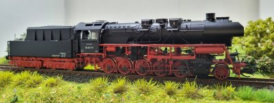

Ich habe meine gestern ausgepackt und war ernüchtert. Ich persönlich sehe da den Wert der 350,- Euro nicht stehen, es ist zu viel verbogen und zu richten - nein danke.
Ab und an habe ich mal die H0-Version von Gützold gesehen und war beeindruckt, eine wunderschöne und detailreiche Konstruktion. All das sehe ich bei der Saxonia-Lok nicht.
Mein Fazit: die Lok geht zurück (ohne Ersatzlieferung) und das Geld geht zu Piko. Denn die 83.10 ist für mich derzeit die beste TT-Großserienlok. Ich kniete gestern eine Weile vor der 58.30 und überlegte so vor mich hin (aber eher: die Tenderdrehgestellblenden muss man altern, damit sie halbwegs brauchbar aussehen, der Tender wirkt in den Proportionen wirklich unglücklich, für die Front müsste ich mein Ätzteil überarbeiten, aber die Software habe ich nicht mehr). Danach kniete ich mich vor die 83.10 und dachte nur "einfach geil".

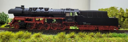

Meine Lok ist gestern angekommen. Mit allem dem was ich hier gelesen habe, habe ich sie schon mit ein wenig Bauchschmerzen ausgepackt. Die erste kleine Erleichterung, alle Leitern und Tritte sind dran, sogar gerade. Schief sind nur die Griffstangen vorn und hinten. Da wäre es vielleicht besser diese als Zurüstteile beizulegen, um diese nach dem auspacken selber zu montieren. Die Leitung unter dem Umlauf auf der Lokführerseite ist ein wenig verbogen, hab ich aber hier auf Bildern schon schlimmer gesehen. Was aber defekt ist, ist die Kupplung vorn. So wie in dem Video von Harry. Kann ich aber mit Leben. Was aber wirklich ärgerlich ist, ist Farbe oder Kleber auf dem Führerstand. Vielleicht geht es mit reinigen weg oder zur Not überlackieren. Eigentlich möchte ich die Lok ungern zurückschicken, wer weiß was dann für eine Lok kommt.
Ich bin überrascht erschrocken, mit welchem Anspruch und wieviel Liebe zum Detail die Lok konstruiert und was dann stellenweise abgeliefert wurde.

Meine Lok lag gestern auch bei mir auf dem Tisch und wenig später wieder im Karton, Retour!
Schade, eigentlich eine schöne Lok und als erstes Werk aus dem Hause Saxonia.
Aber die Mängel waren einfach zu groß, schiefe Windleiitbleche, die Leitern zum Führerhaus nach innen verbogen, am 3.Spitzenlicht am Tender war auch das Kabel ( rot ) zu sehen, eine freistehende Leitung auf dem Kessel war euch noch freistehender.
Ich warte mal ab, ob es eine 2.Serie ohne diese Kinderkrankheiten geben wird. Die Ausstattung mit Kesselfeuer und Triebwerksbeleuchtung setzt schon mal neue Maßstäbe für den ein oder anderen Hersteller.

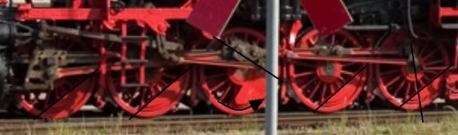

Vorbild-Ist-Zustand, Heizerseite

...bitte vergleiche einmal das Bild in Deinem Post mit dem hier.
-Heizerseite: Rauchkammer voraus, links; -Lokführerseite: Rauchkammer voraus, rechts.
die Räder und Kuppelstangen getauscht?
und mir Bilder anschaue, kann ich da keinen Versatz erkennen?
Beim Modell stimmen Stellung der Radsätze/ Kurbel/ Steuerung auf der Lokführerseite.
Zitat aus "Dampflokomotiven 2, Baureihen 41 bis 59": Triebwerk: ...Dreizylinder-Heißdampf-,
Außenzylinder treiben den 3. Kuppelradsatz, Innenzylinder treibt den 2. Kuppelradsatz an.
Achswelle des 2. Kuppelradsatzes als Kropfachse ausgebildet.
Steuerung: Außenliegende Heusinger-Steuerung mit Hängeeisen für Außenzylinder.
Schwinge des Mittelzylinders wird vom 5. Kuppelradsatz durch Übertragungswelle angetrieben.
Beim Vorbild sollte das auch bei allen Lokomotiven dieser Baureihe, hier Lok 58 3047 gleich sein .
Am besten zum Vergleichen geeignet, sind Bilder, bei denen die Kuppelstangen unten und die Gegengewichte oben sind.
Nachtrag 14:50 Uhr mit einigen Linien und Drehrichtung:
Link: Gegenkurbel; Link: Heusinger-Steuerung; Link: Dampflok, Die Steuerung
@ Long John
Es gibt auf der rechten Lokomotivseite, auch keine zweite Kurbel für den Innenzylinder,
an der Radscheibe der E-Achse, die vor dem Führerhaus.
Das werde ich heute Abend am PC machen. Wobei ich nicht verstehe, warum ich das „Archivbild“ mit dem von mir verlinkten Foto vergleichen soll?
Sollte ich nicht die Bilder des Modells mit dem „Ist“ Zustand der Lok von heute vergleichen? War der Nico nicht im BW, um Bilder zu machen und zu messen, oder ist das eine andere Lok?
Auch ich war gestern dann bei Elriwa, weil die vorbestellte Lok verfügbar ist. Also mit einem spannenden Gefühl hingefahren. Epoche IV ist zwar nicht mein bevorzugtes Sammelgebiet, eher Epoche V und VI, aber dachte mit den netten Beleuchtungsdetails wird schick werden.
Es wurde Lok eins zur Vorführung gebracht, schon kamen die ersten Teile aus der Verpackung gefallen. Ohne zu murren wurde Lok zwei geholt, es kamen keine Teile rausgefallen. Dafür waren die Anbauteile wie Zylinder, Leitungen, Tritte und Pufferbohle vorn so krumm, dass ich gesagt habe nein danke. Immerhin kostet die Lok knappe 350€.
Ich möchte damit Saxonia keineswegs schlecht machen. Konstruiert wurde die Lok wunderschön auch mit vielen Details, habe aber das Gefühl das irgendwann bei Werkzeugbau und Produktion die liebe ins Detail verloren gegangen ist. Man muss wirklich Saxonia Respekt erzollen das man so ein Projekt als Erstlingswerk umgesetzt hat. Hut ab.
Allerdings möchte ich auch zu Bedenken geben hätte Tillig oder Roco die Lok in dieser teilweisen bedenklichen Qualität geliefert möchte ich nicht wissen was hier los wäre.
Am "Nachbarbedienstand" war man in der Zwischenzeit übrigens bei Lok 4 oder 5 angekommen...

@ Long John
Wenn das Zitat aus dem genannten Buch korrekt sein sollte, habe ich persönlich ein Problem mit der Stellung der Gegengewichte,
speziell der B und C-Achse.
Ja was denn nun, "scheint" nicht korrekt zu sein oder ist nicht korrekt?
Wenn du schon von "ewig leidigem Problem" sprichst dann solltest du dir sicher sein.
EDIT: Wenn du dir ganz sicher bist, daß da was nicht stimmt und das auch noch mit nem Foto vom Vorbild belegen kannst dann lass diese Info doch Herrn Tschiersky zukommen.
Jetzt bin ich mir sicher.
