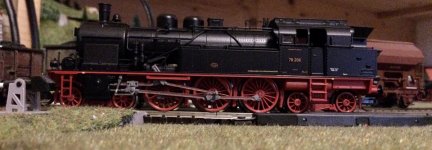

Alle anderen haben etwas Luft zum Gleis.
Den Eindruck (!) hatte ich auch, aber da Eisenbahnräder konisch sind, wage ich diese Aussage aufgrund dieses Fotos genau nicht. Wenn sie seitlich versetzt sind, bekommt man nämlich ein sehr ähnliches Bild!
Ich würde sagen, daß nur die erste Achse vom Vorläufer und die letzte des Nachläufer satt aufliegen.
Und ich sehe, dass die Drehgestelle ihren Sinn erfüllen, gerade leicht eingelenkt im Gleis steh'n und sich deshalb der optische Einduck gar nich sachlich beschreiben lässt.
