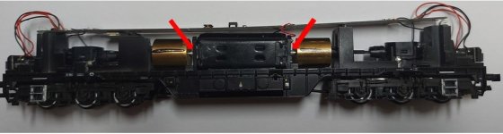

Ich habe hier den Umbausatz von micromotor.eu. Problem: bevor der neue Motor rein kann, muss der alte raus. Wie zur Hölle bekommt man dieses verdammte Ding aus der Halterung?
Andi
Zum Entfernen des Motors: der Motorhalter verfügt einerseits über Rastnasen, die in Längsrichtung in den Motor greifen. Zusätzlich rasten die Bereiche um die Wellenlager herum in die Halterung ein, und zwar sehr straff.
Ich habe die Rastnasen mit vier Zahnstochern vom Motor weggespreizt und dann den Motor mit einem Schraubendreher nach oben aus der Halterung gehobelt.
