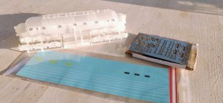

Ausgangsmodell ist eine Nohab von Tillig (egal welche von Tillig - aber nicht die alten von Zeuke/BTTB).
Die Bauteile für eine My 1201/1202 sind:
- Lokgehäuse und Drehgestellblenden von Shapeways - Benny Sørhave (Suchwort DSB My TT eingeben)
- Decals von Skilteskoven.dk
- Ātzteile von Benny Sørhave Webshop...Link über Shapeways.
In den nächsten Wochen werde ich diese Umbau in TT durchführen.

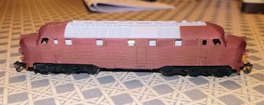

Erste Lackierung mit Airbrush abgeschlossen
Für die dänische DSB-Lack rot-braun-bordeaux gibt es nicht eine offizielle Farbkode...ich habe nach lange Suche diese gefunden:
Firma "Abteilung 502": Reddish Black (www. abteilung502.com).
Nach weitere Lackierung und Decals wird mit Seidenmattes Lack abgeschlossen.

Es ist diese zu 133,- Euro:
Bei Skilteskoven.dk schreibst du in Kommentarfelt zu Bestellung von Decals das es TT ist....Loknummer angeben 1201 oder 1202.
Ätzteile bekommst du direkt von Benny Soehaves (Søhaves) shop - selbe link auf Shapeways wie oben (Seite runter)...ich bekam alles innerhalb von 5 Tage!
Lokrahmen der Nohab muss ein bisschen nachgearbeitet werden...einige 1/10 MM abschleifen...mit Dremmel. Aber nicht zu viel...Gehause muss noch straff auf der Rahmen sitzen.

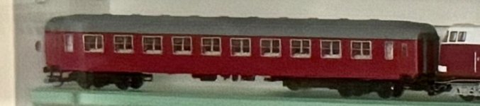

Vielen herzlichen Dank @poul_erik, gerade der Verweis auf den „Nordpfeil“ und das Wagenverzeichnis helfen mir weiter und weckt mein Interesse an der DSB der Sechziger. Ich habe mir für Züge auf den DB/DR-Strecken bereits einen B-Wagen (Ep.IV) von Benny Soehaves Shapeway-Gehäuse plus gekürztes Tillig-m-Chassis gebaut. Bin mir dem Ergebnis zufrieden- es fehlen nur noch die Decals. Hat sich schon jemand an den Nachbau der Mz gewagt?
Hallo - Benny Søehaves DSB B-Wagen passt eigentlich auf eine Tillig B- oder Y-wagen. Den Fenstern davon passen auch; ausser Gangfenster am Einstiegstür - muss mann selber Bastelt.
Dacals für dänische Wagen und Loks bekommt mann bei www.Skilteskoven.dk - Nenngrösse TT angeben. Es gibt Dacals für Epoche III oder IV.
Alles klar, werde ich mit den Decals so machen…
Anbei ein kurzer Schnappschuss. Ich habe meiner Erinnerung nach einen Bcm243 als Spender genutzt, u.a. Wwegen Drehgestellen und des passenden Fensterbands.
