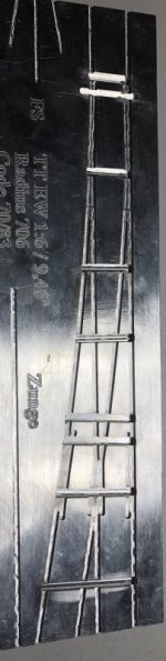

Und weil heute Tag der Höchstleistung ist, hab ich gleich noch die Schwellen gefräst!
Noch kurz zur Erklärung! FS und RL ist zum ablängen und biegen der Radlenker und Flügelschienen.

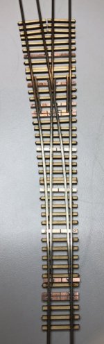

Die erste Test-Weiche! Hat alles soweit gepasst. Ein, zwei kleine Sachen muss ich noch anpassen, aber dann....
Das ist die Code 83. Tillig Schwellenbänder aufschieben und weiter.

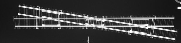

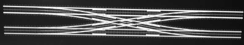

Die nächsten zwei sind fast fertig gezeichnet. Danach kommt die DKW. Und dann?
Edit: Der Hosenträger hat 43mm Gleisabstand! 34mm sind auch machbar.

Ich oute mich als Primitiv-Modellbahner und gestehe, dass ich weder Kreuzung, noch Doppelkreuzungsweichen verbaut habe und insofern wie ein Schwein in´s Uhrwerk schaue, wenn ich so etwas bewundernd zu Gesicht bekomme. Faszinierend, wat et all jibt.
JWC
JWC
Dafür schaue ich Deine Videos dennoch gern, auch ohne DKWs :)

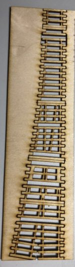

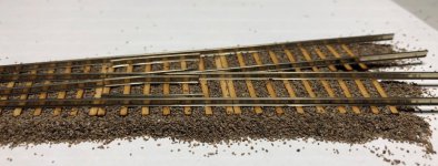

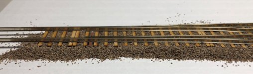

Da ist sie, die geänderte Bauart!

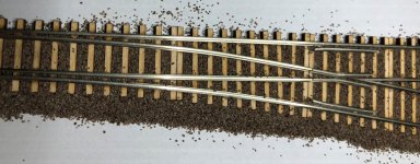

Mal schnell lose auf Papier eingeschottert, bewusst nur auf einer Seite. Die Haltestege des Schwellenrostes kann bzw. sollte man noch abfeilen.
Von der Seite, und so als Nahaufnahme fotografiert, trägt das Tillig Code 83 Profil schon mächtig auf, aber ansonsten....
