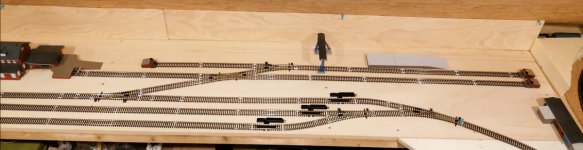

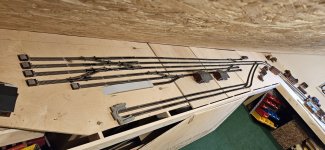

Die lange Strecke/Platte 390cm x 43/63cm Ist eigentlich nur als Bahnhof/ Betriebswerk/ Ladestrecke/ Abstellgleis gedacht. Muss jedoch nicht Zwangsläufig als End/Kopfbahnhof genutzt werden da unter der Dachschräge das lange Gleis von der anderen Platte kommt und vorn wieder in Erscheinung tritt.

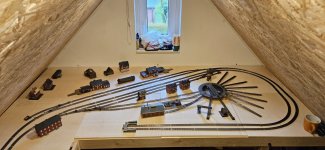

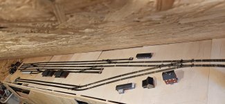

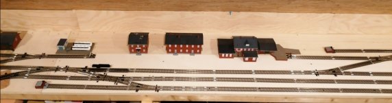

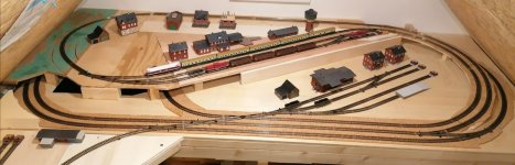

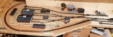

Nach nun 1 1/2 Jahren "Pause", zuletzt online im Februar 2022, möchte ich den Bau meiner Platte etwas überdacht fortsetzen.
So hat sich bei bei der Grundplätte in der Größe, als auch von der Grundidee etwas geändert. Die Platte in der L-Form misst nun 240cm x 110cm und 75cm x 380cm und hat zu dem eine komplett geänderte Unterkonstruktion erhalten, wobei die Dachschräge mit eingearbeitet wurde um den "Platz" mit zu nutzen.
Geplant ist eine 2-gleisige Hauptstrecke in Form einer 8, mit Bahnhof und einem angeschlossen Betriebswerk und Drehscheibe auf 240x110 und einem Rangiergleis mit Ladestraße und Güterbahnhof auf dem schmalen Teil auf 380x75.
Gefahren werden soll vorerst einmal analog (30 analoge Loks im Bestand) mit Signalen und Unterflurantrieben für die Weichen.
Habe zwischenzeitlich immer wieder viel gelesen und versucht etwas für mich etwas passendes zu filtern - Datenüberfluss !!!
Wird das ganze nach "Fertigstellung" den Erwartungen noch gerecht oder doch schnell langweilig?!
Über euer Feedback und Anregungen würde ich mich freuen, beste Grüße aus Stralsund! 😉

Kommst Du bei 110cm Tiefe noch überall ran? Bzw. wird das Fenster immer geschlossen bleiben?
Ansonsten schaut es erstmal sehr solide aus. Für einen 353er Radius wird es aber etwas eng auf der langen Seite (75cm breit).
Die 110cm sind grenzwertig, da die Platte aber so flach ist, kann man sich noch gut drüber beugen. Das Fester geht zwar noch zu öffnen, allerdings ist zum lüften ein anderes Fenster vorhanden. Auch die 75cm sind grenzwertig aber der 310 Radius ist für meine Rekos, 130er und Rgs laut Recherche "ausreichend". Ich überlege aus der 8 evtl ein Gleis unterirdisch auf unter den 110x240 laufen lasse um mal 01 fahren zu lassen....
Die Situation am Fenster ist mir suspekt. Ich würde mir noch einmal Gedanken machen, wie ich ans Fenster komme. Scheibe kaputt, Rahmen undicht, durchlüften --> vor allem im Sommer, Kondenswasser abwischen u.s.w.; um nur einige Gründe aufzuzählen.

Hallo, bei einem Neubau würde ich nicht mehr unter 350mm Radius gehen, da Modelle durch ihre Detailierung an ihre Grenzen kommen. Vieleicht hast Du mal ein paar Exoten als Modell, wie z.B. E16, die könnten auf 310 mm Radius nicht fahren.
mfg Bahn120
Moin, kannst du bitte einmal die Raummaße, sowie den Treppenaufgang, eventuell Schornstein aufmalen. Dann kann man es besser einordnen. Da du eine zweigleisige Strecke möchtest, möchtest du sicherlich lange Züge fahren. Ich würde meine Gedanken dazu aufmalen. Gruß Ralf
Ich bin dann mal sehr direkt: Bei der ersten Weiche oben recht unter dem Fenster hat sich gerade der die Stellshwelle verabschiedet.
Frohes Ersetzen. Du kommst da nicht mehr ran. 110cm ist deutlich zu viel, blöde Eigenerfahrung.

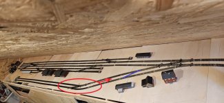

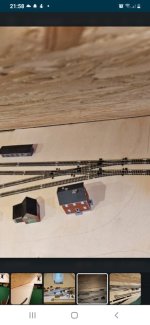

Ich hatte schon geschrieben, das es deine Anlage ist und du dich damit wohlfühlen musst. Aber trotzdem ein Vorschlag von mit. An dieser Stelle würde ich den Kick in der Hauptbahn raus nehmen ( ich habe selber so einen Knick und ärgere mich darüber ) Also die Hauptbahn begradigen und lieber ein Knick in der Ausfahrt zum Güterbahnhof.
Mit Gruß aus Wismar Andreas

Danke schon mal an Andreas! Hast du nen Vorschlag wie ich daß besser gestalten kann? Bogenweichen?!

Einfach anders rum legen. Also so, dass die Strecke zum Güterbahnhof im abzweigenden Strang liegt.
Außerdem können die beiden Weichen nach rechts rutschen, sodass sie wie blau markiert zu liegen kommen.
Alternativ kann überlegt werden, die auch einfach weg zu lassen.
Sorry fürs Benutzen und Verhunzen des Bildes.
Wenn die Weichen auf die blaue Position rutschen und man will mal etwas hin und her rangieren zwischen diesen 2 Gleisen, dann muss man in das andere Gleis hineinfahren. Kommt jetzt auf die Spielvorstellung von bert84 an.
