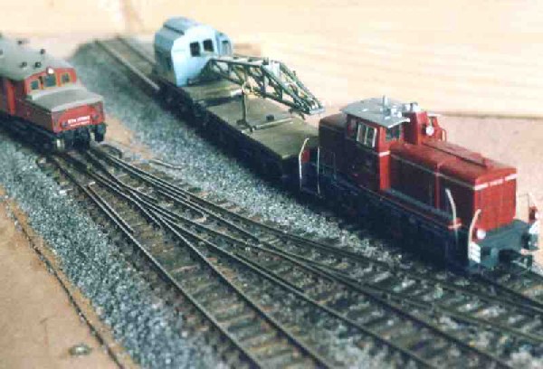

ehrlich gesagt, kann ich nicht ganz nachvollziehen, warum grünes Herz abrät. (mir ist hier im Forum auch bislang kein 'ständiges Abraten' aufgefallen). Tatsächlich war ich wohl einer der ersten Foriker, der in TT mit Schuhmachergleisen gebaut hat und meine Erfahrungen (auch mit der Betriebssicherheit) sind bis heute sehr gut.
Richtig, ist, dass man im Anlagebereich der Weichenzungen von innen nicht keine Nägel eindrücken kann. ABER da gibt es zwei Lösungen: zum einen kann man in diesem Bereich die Schienen problemlos mit Sekundenkleber an den Schwellen fixieren, zum anderen kann man die äußeren Nägel auch so eindrücken, dass sich keine Spurverengung ergibt.
Ich habe nun ja einen ganzen Bahnhof mit vier Weichen und einer Dreiwegeweiche mit Schuhmachergleis gebaut und bin mit dem Ergebnis durchaus zufrieden.
Das die Schwellen etwas zu breit sind ist wahr, aber man muss nach dem Schottern schon seeehr genau hinsehen um das zu bemerken. Und der gesamteindruck des Gleises ist sin meinen Augen schon ziemlich überzeugend.
Baubericht siehe hier: http://www.mhouben.de/bahn/Baustelle.php
Foto der Dreiwegeweiche hier:
