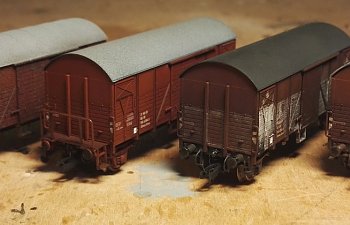

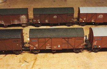

Nach den >normalen Bremen< ging's nun an die Teilmod-Wagen. Da ich 2x das >Suppenlöffel-Set< vom freundlichen Stammtisch MV habe, mussten erstmal zwei Wagen die Dächer tauschen. Dabei muss vorsichtig gearbeitet werden, da die Dächer gut verklebt sind. Das alle Wagen eine neue Nummer bekommen...

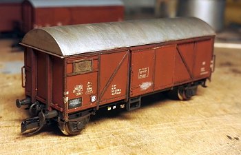

Nachdem die >Alterung bei den Dresden< ganz gut klappte, hatte ich etwas "Blut geleckt" und mich auf meine Bremen gestürzt. :happy:
Los ging's wieder mit den Dächern. Wie die entstehen, wisst ihr ja schon. :)
Danach folgte die Zurüstorgie mit Bremschläuchen, Zughaken sowie Heizkupplungen...
