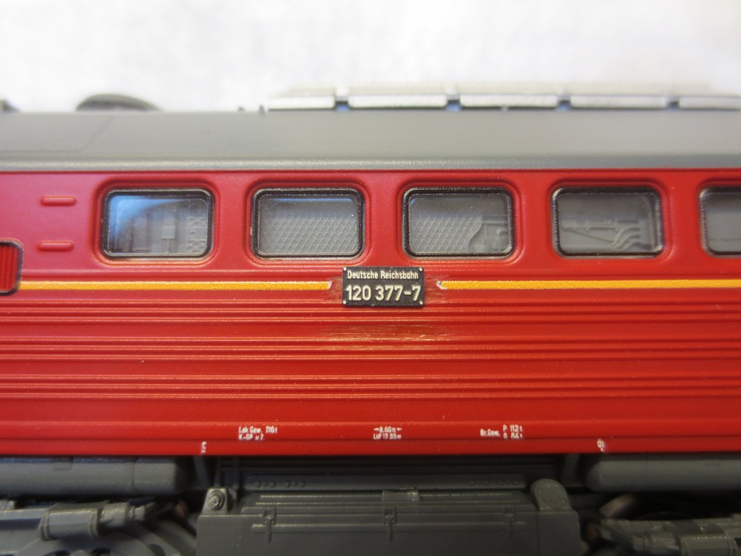

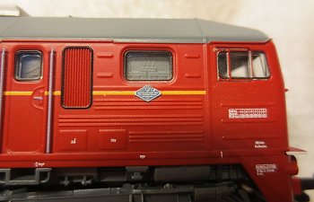

Also hier nun die 120 377-7, Rbd Magdeburg Bw Güsten, Zustand Mitte 1980
mit gegossenem Lokschild analog der BR 132

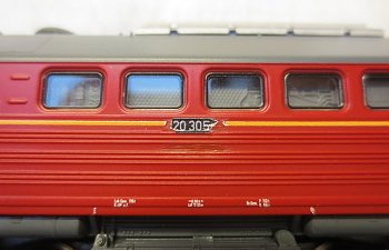

Tilligs Schilder zu groß, mal sehen was bei Roco ist.

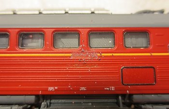

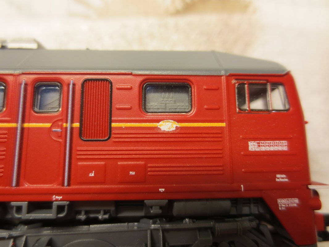

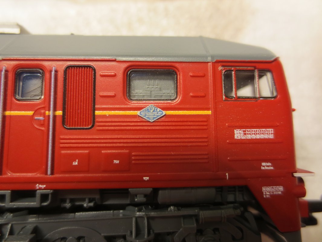

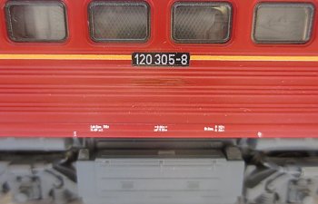

Entsetzt musste ich feststellen das Roco's Schilder sich jeglicher zur Enfernung verfügbaren Flüssigkeiten als widerstandsfähig erwiesen.
Klar, hatte ich doch bei DSO was von "Digitaldruck" gelesen. Kleine Schrift kann man auch nicht mehr lesen.:boeller:
Kennen wir ja schon:
Hilft nichts runter mit dem alten Mist.
:eek:

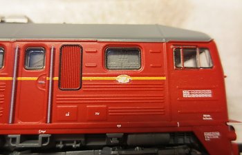

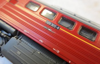

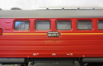

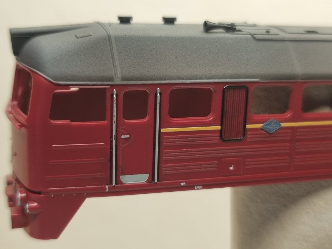

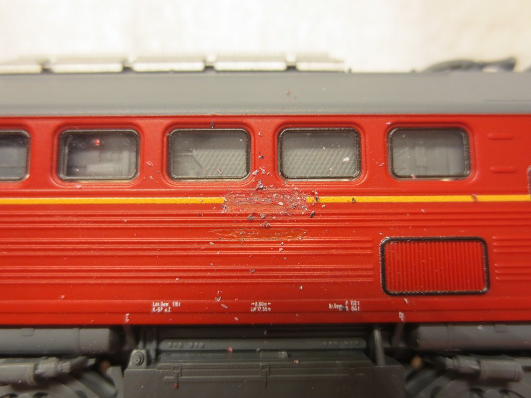

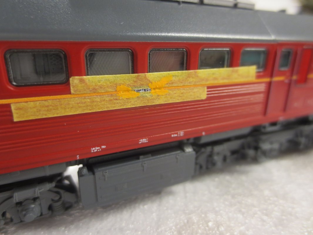

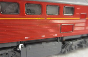

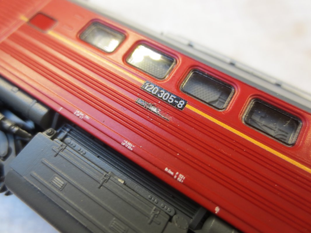

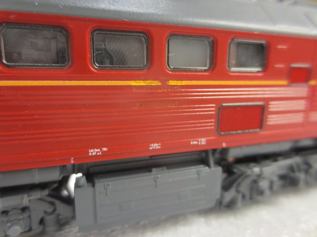

Hier habe ich mit einem, seiner Spitze beraubtem, Skalpell die Schilder abgeschabt. Sie sind erhaben auf dem eigentlichen Lack.
IMG_4313.JPG Auf der Macro Aufnahme sieht man leicht die Schaberspuren, beim ersten Bild hier im Blog sieht es gar nicht so schlimm aus. Wie schon geschrieben wird es noch eine leichte Verschmutzung der Lok geben.

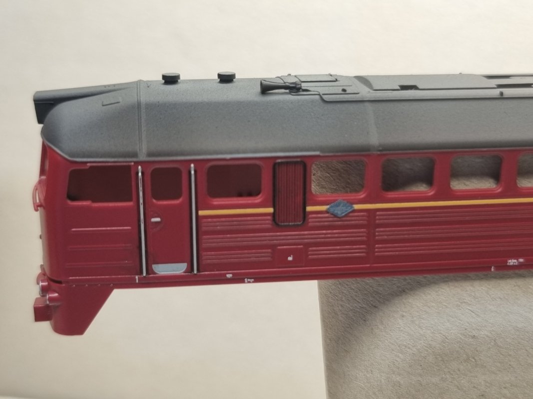

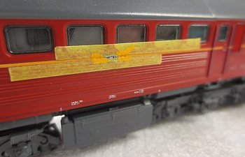

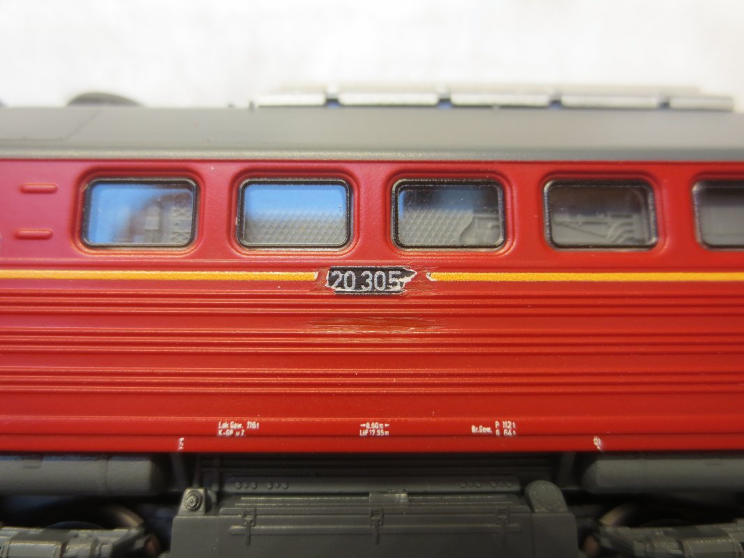

Den Zierstreifen habe ich hier nachgearbeitet. Tröpfchen Leuchtorange in Gelb und die Farbe passt. Auf dem Bild mit abgezogenen Klebeband sieht man das ich dort das Schild komplett entfernt habe.

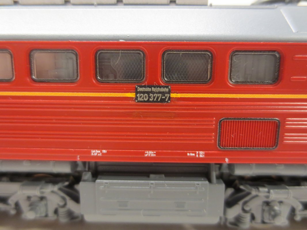

So Schildchen sind angebaut, jetzt auf dem Foto fällt mir auf das das Nummernschild noch einen Tick tiefer muss.

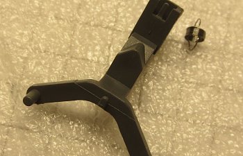

Im Zuge der Neugier und weil ich zum Verschmutzen die Lok doch auseinander nehmen werde, habe ich gleich noch die vordere KKK entfernt. Dafür muss das Fahrzeug fast komplett zerlegt werden.:eek:
Die Schürze wird später voll verschlossen.

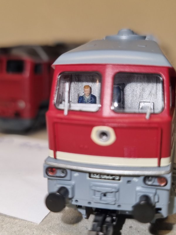

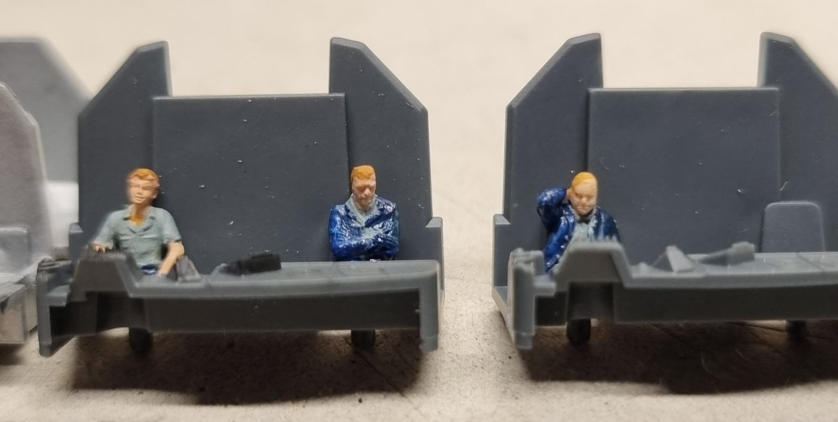

Jetzt darf der Lokführer Platz nehmen. Es ist ein Preiser aus der Serie >sitzende Personen zum selbst bemalen< diese müssen nur leichte Anpassungen am Rücken und Unterleib ertragen um in der gut ausgestatteten Führerstandsnachbildung Einzug zu halten.
Ich weiß nur nicht warum der Erwin in der 120-369 gelandet ist und das Original Franz komplett verschwand, da jetzt für ihn der Georg am Fahrpult sitzt. :stupid:
Egal, Hauptsache es darf gefahren werden, jetzt geht es weiter in Serie der Betriebszustandssetzung besser umschrieben mit Alterung, da gleich mehrere Kandidaten bearbeitet werden.
PS:
Hab ihn gefunden, hat er doch einen Dienstplan auf der zukünftigen 132 075-3 vom BW Magdeburg übernommen. Ganz vergessen.😁

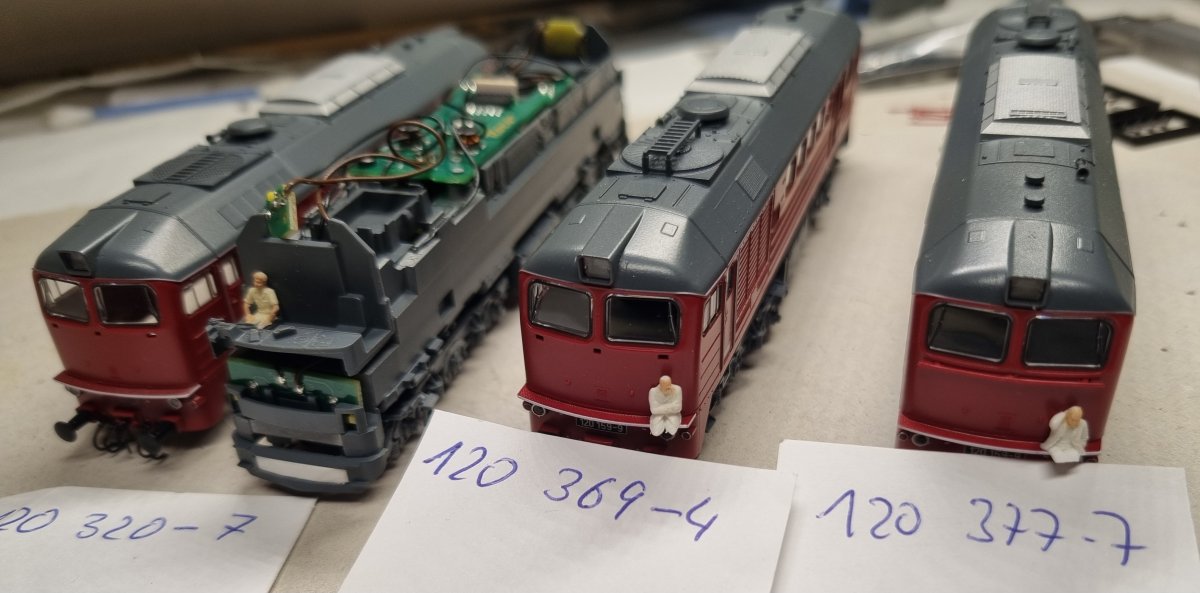

Der aufmerksame Beobachter wird erkennen, dass die 120 377-7 jetzt ein anderes Oberteil bekommen hat. Die Dachlüfterausführung der verwendeten 120 305 passt genau zur 120 320-7 und die der 120 159-9 besser zur 120 377-7.
Update 27.10.2025

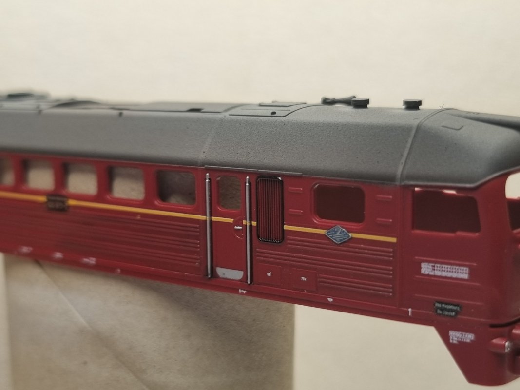

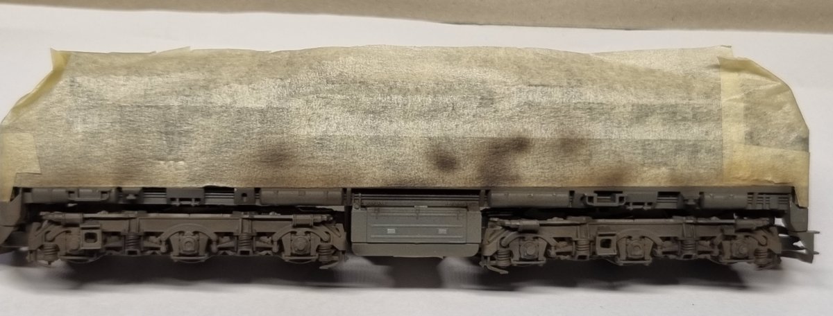

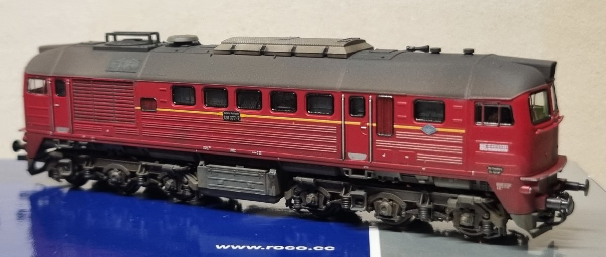

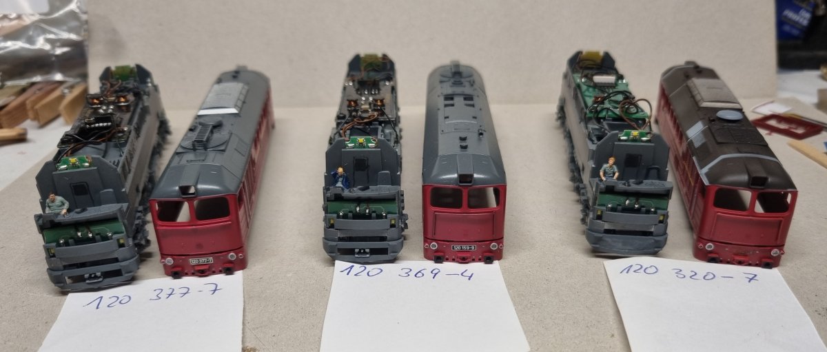

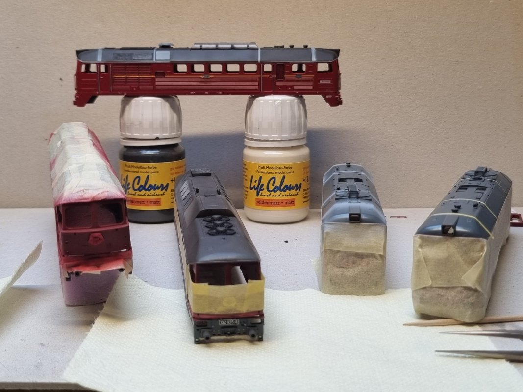

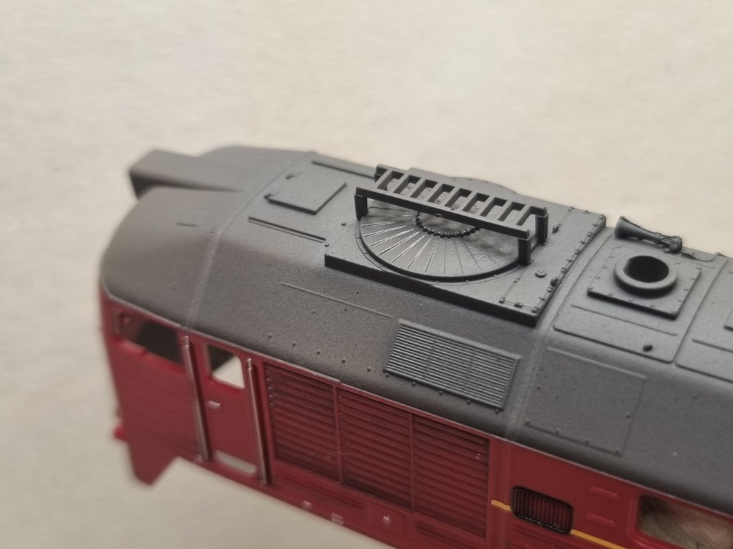

Weiter mit der Alterung der Trommel. 20251011_162747.jpgIm Bild die zweite von rechts ist die 120 377-7. Zuerst die Spanbänder vom Dach mit hellgrau gesprüht, dann mit Abklebeband abgedeckt um danach mit braunschwarz das gesamte Dach zu übernebeln.20251012_174154.jpg20251012_174207.jpg20251012_174419.jpg20251012_174434.jpg

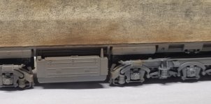

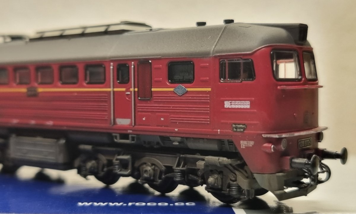

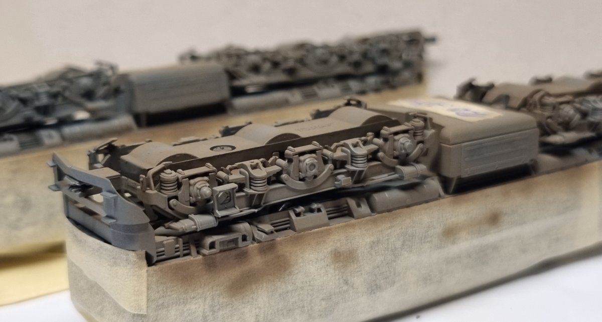

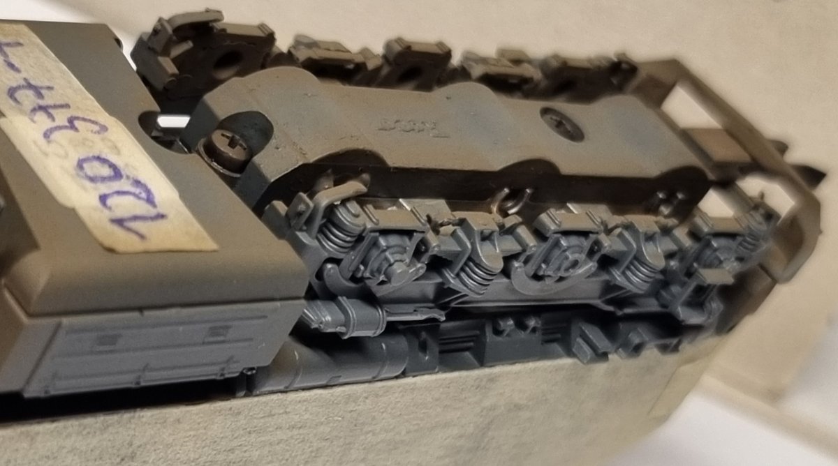

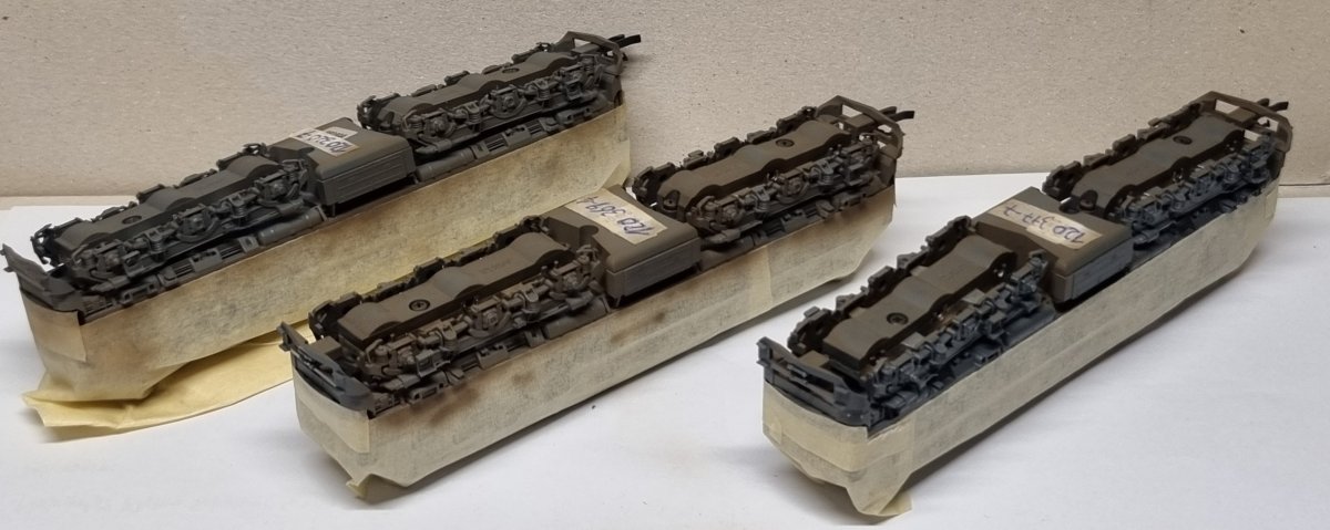

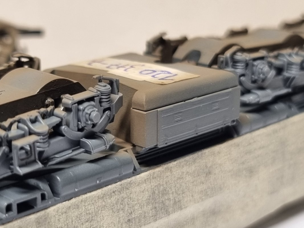

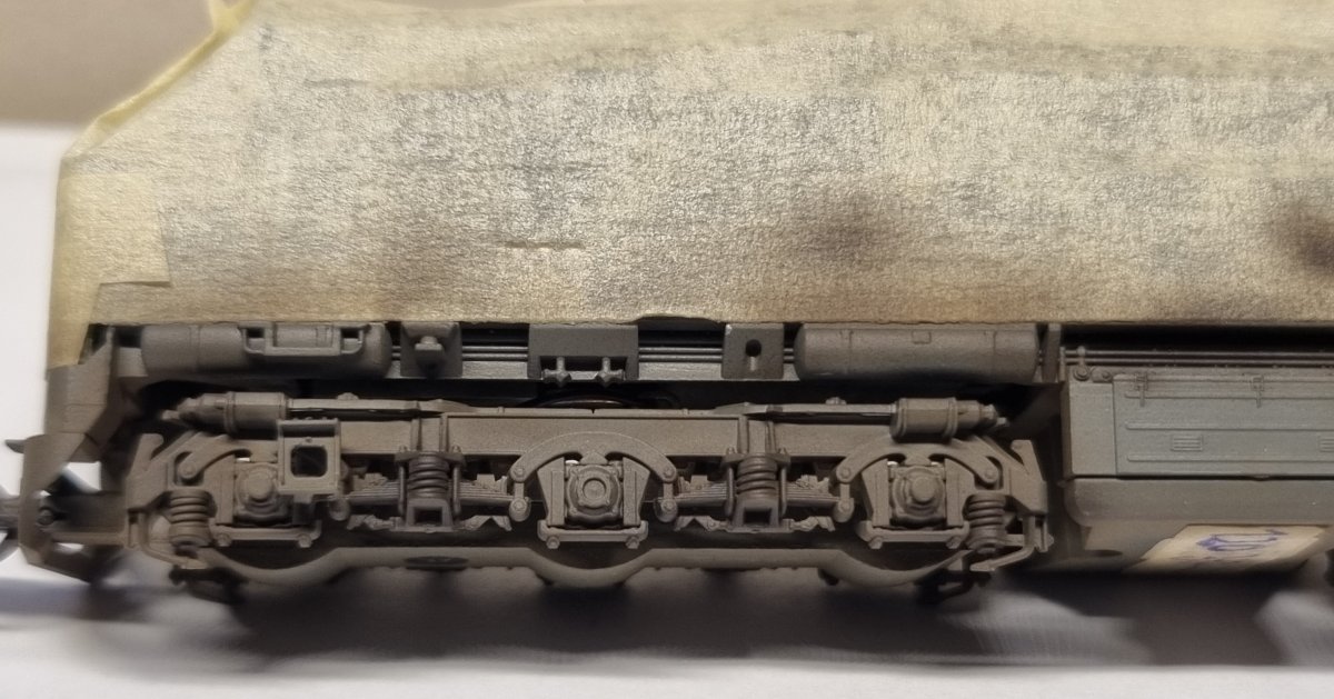

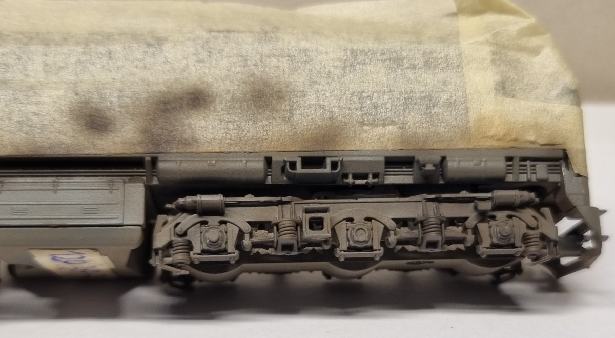

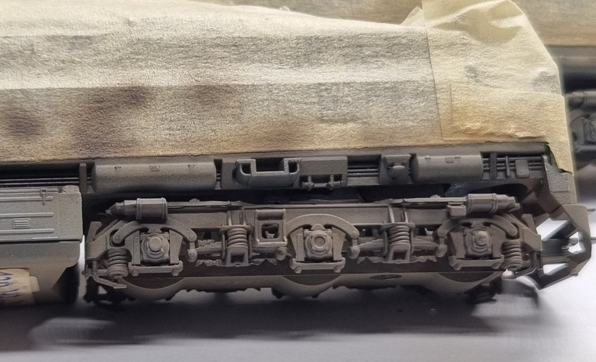

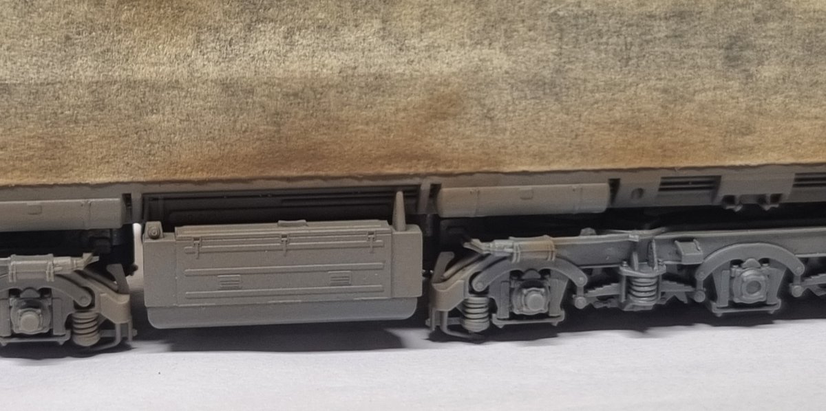

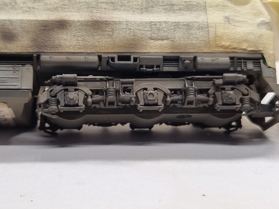

Jetzt zum Fahrgestell. Abgeklebt wurde alles was später im Gehäuse verschwindet. Radsätze habe ich ausgebaut, die wurden separat lackiert. Erstmal von unten und dann in allen Bereichen mit braunschwarz und staubbraun mit der Airbrush bearbeitet.20251016_215024.jpg20251016_215039.jpg20251016_215322.jpg20251016_215209.jpg

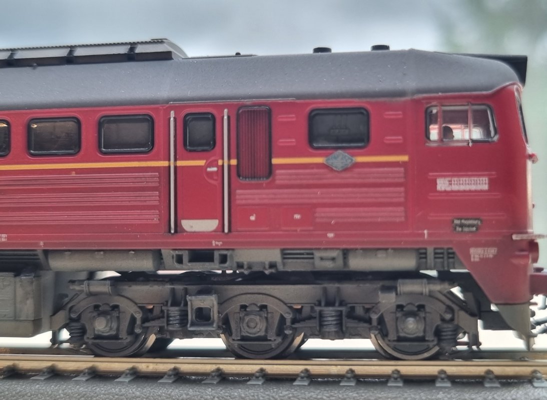

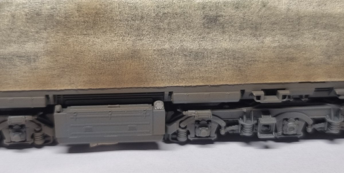

Anfangs schaut das immer erschreckend aus, gibt sich dann aber im Laufe der Alterung. Hier weiter mit Dreckbrühe (etwas schwarz in viel Verdünnung) schon behandelt, die kriecht selbstständig in Ecken und Kanten.
Diese Dreckbrühe nutzte ich auch immer für die Lamellen und jegliche "vorstehende" Ecke, Kante oder Struktur. Die Maschinenraumabdeckung hat auch Bekanntschaft mit verdünnter schwarzer Farbe gemacht.
Das Gehäuse wurde dann wieder mit dem Fahrgestell vereinigt um leicht zusammen noch etwas Dreck im unteren Bereich ab zu bekommen. Dann nochmal demontiert um mit Scheiben und restlichen Anbauteilen wieder komplettiert zu werden.20251020_222336.jpg20251020_221818.jpg

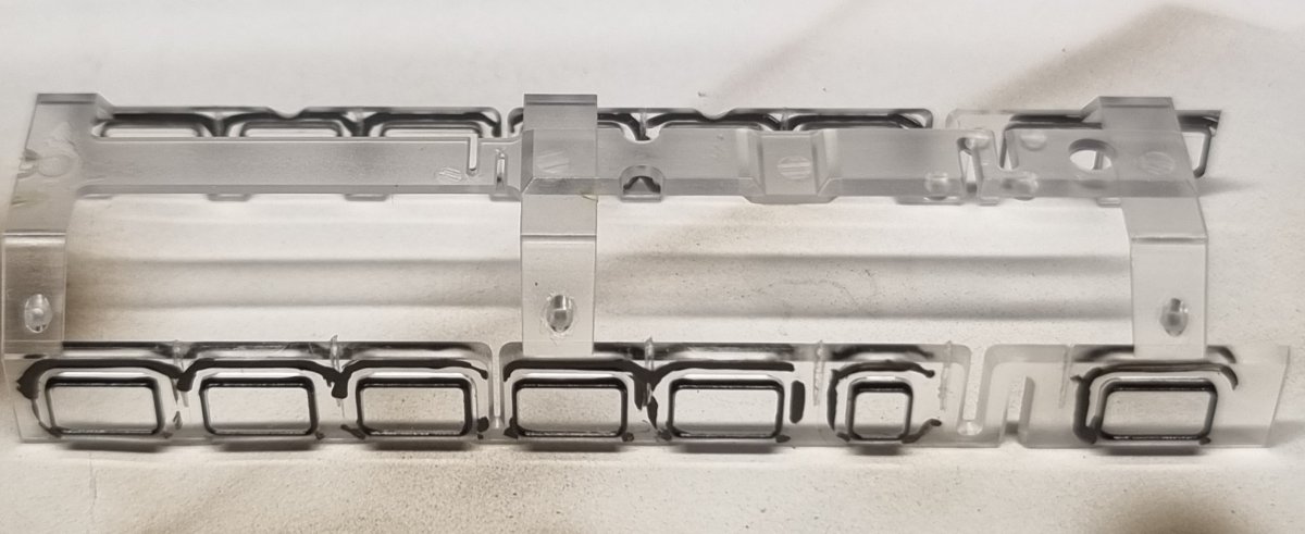

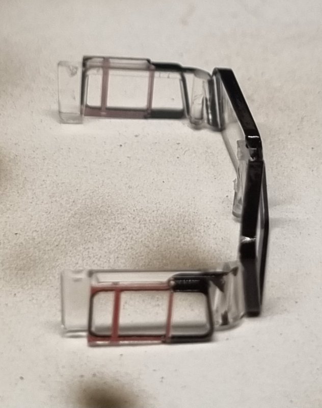

Achja, Scheiben. Tipp von @V180-Oli irgendwo hier im Board aufgeschnappt:

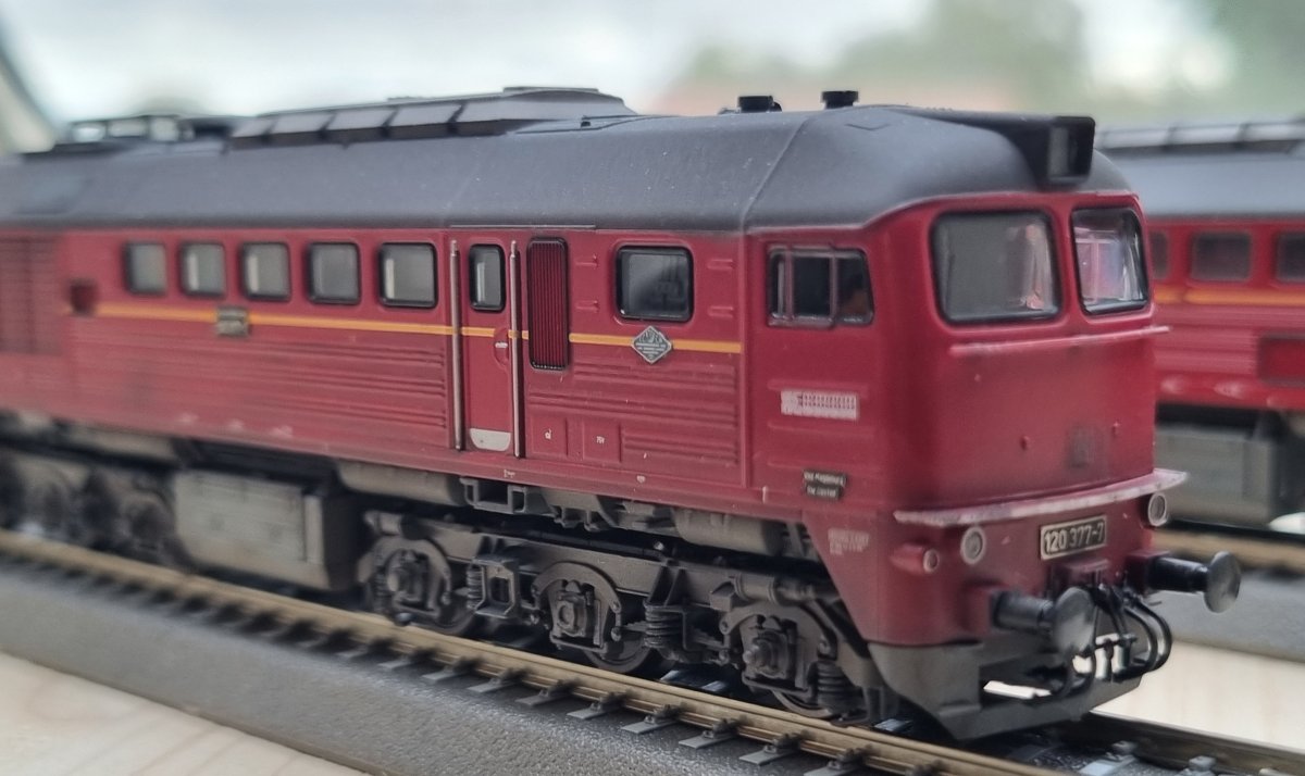

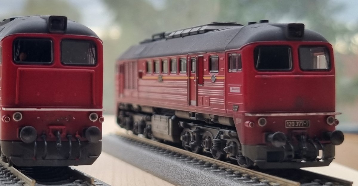

Zum Schluss noch mit flüssigem Fett ein paar Spuren zu hinterlassen. Hier und da noch etwas "Highlights" und gut.

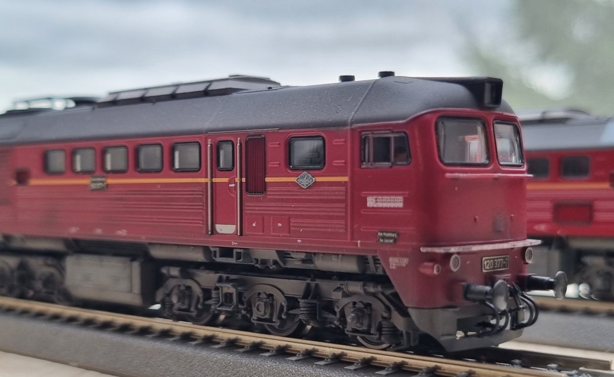

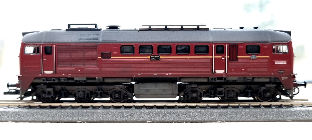

Letzte Bilder der fertigen Maschine mit etwas besserem Licht.
Versuch einer Breitseite.
Fertig zum Einsatz im BW Güsten, Zugdienst bis in den Norden.

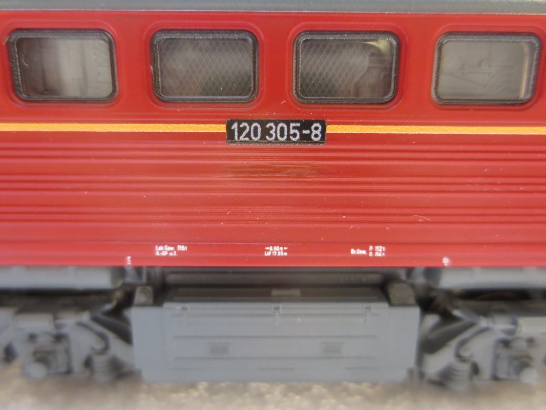

Ja, der Druck von Roco ist sehr hartnäckig. Bei mir kam meist erst der Lack und dann der Druck. :argh: Aber mit dem Tampondruckentferner von h0fine (Pulver mit etwas Wasser zur Schleifpaste angerührt) geht's. Aber da wäre bestimmt auch der Streifen beschädigt worden. Ansonsten weitermachen. :schleimer:
Bei den 132er hatte ich nie die Sorgen, ich weiß nicht ob nur die neueren Modelle diesen "blöden" Digitaldruck haben. Er ist richtig erhaben.

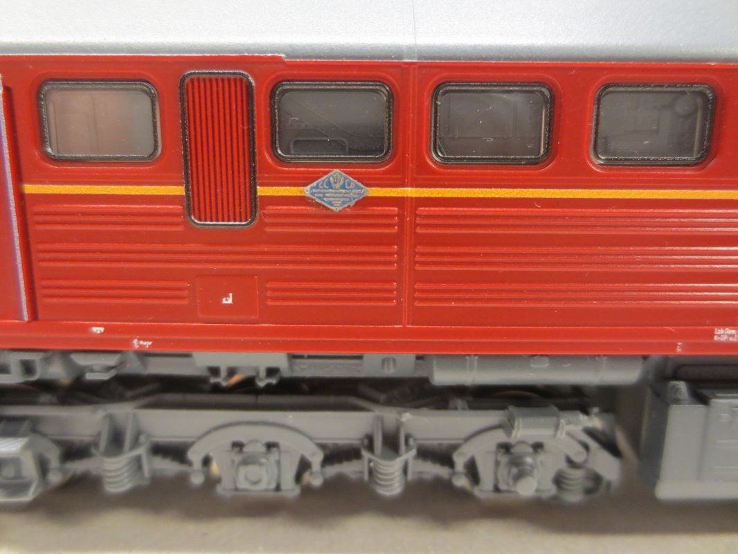

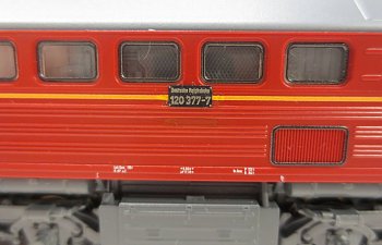

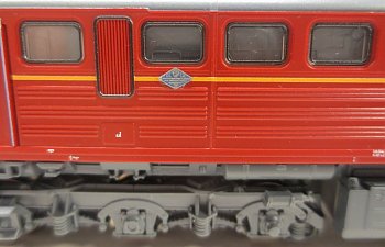

Bei dieser Lok ist das Schild etwas anders, es ist die Variante, die auch an der 132 DR angebracht war. Gußschild mit Nummer und Deutsche Reichsbahn auf einem Teil. Dieses ist etwas schmaler als die separaten einzelnen Schilder.
Das Frontschild passt flächig genau über das gedruckte.
Übrigens sind die Frontschilder (lustigerweise) normal aufgedruckt, das war ruck zuck verschwunden.

Übrigens, auf diesem Bild von 1991 erkennt man noch das sie diese Schilderkombination bis zur Abstellung trug. (Schattenriss der Schilder)
