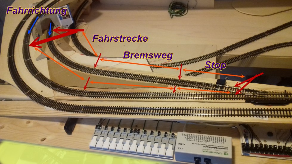

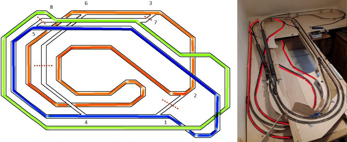

Die Anlage besteht jetzt aus 3 Stromkreisen. Blau, Grün und Rot.
Somit können Analog 3 unabhängige Züge gesteuert werden.
Rot ist im Foto mal gekennzeichnet.
Digital können damit viele unterschiedliche Fahrstraßen kombiniert werden.

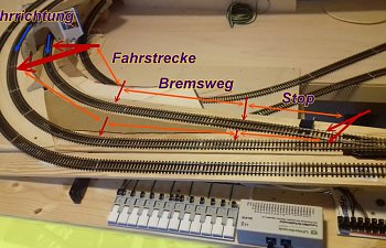

Wenn 2 Züge in gleicher Fahrtrichtung auf eine Weiche treffen. wer kann fahren? sicher gibt es im richtigen Leben Regeln die eine Kollision verhindern, auf der Moba siegt der Stärkere.
Analog kann ich das über die Weichenstellung regeln.
Digital über Rückmelder der Fahrstrecke.
Ausprobiert habe ich das noch nicht, es sind noch Versuche.
