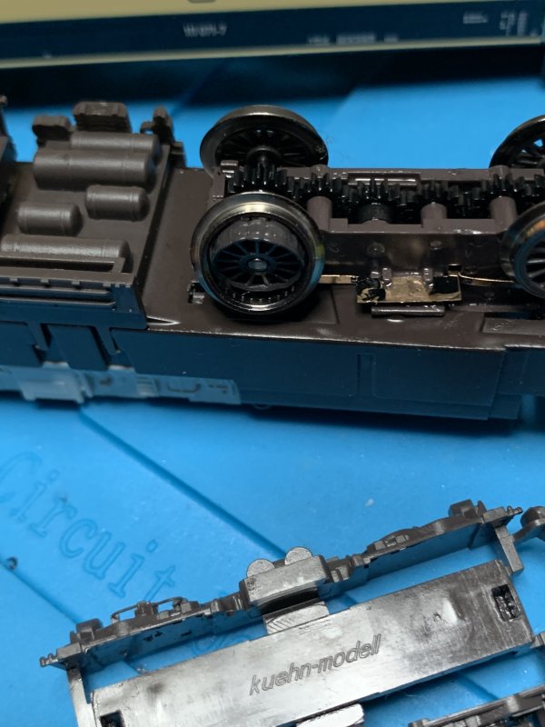

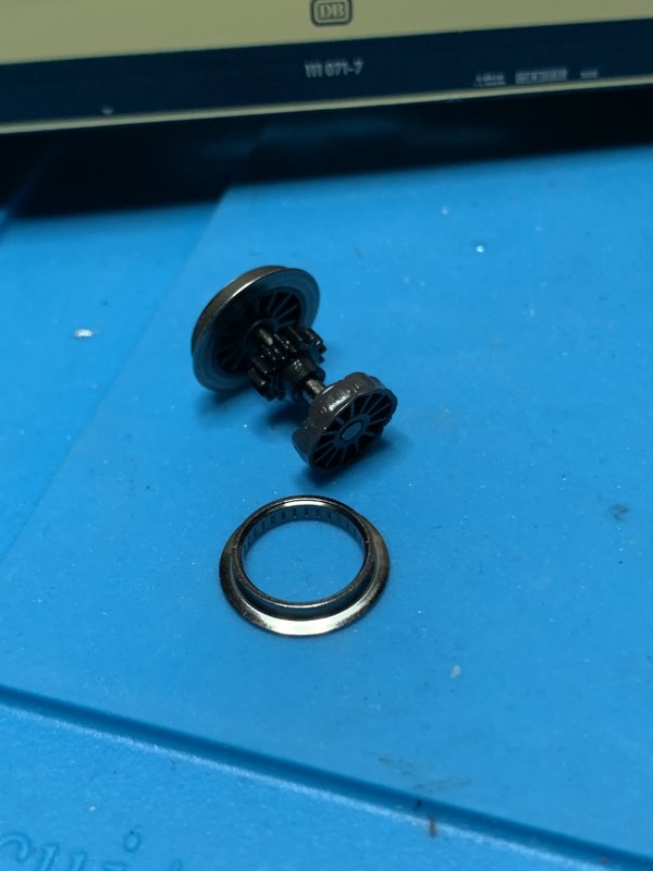

Auf unserer letzten Ausstellung im Dezember 2023 fing, nach fast zwei Tagen Laufzeit, die E-Lok 111 071-7 von kuehn-modell an zu humpeln und ständig zu entgleisen an. Ich hab dann leider feststellen müssen das ein Radsatz defekt gegangen ist. Der Radreifen hatte sich auf einer Achse gelöst und das ganze Problem verursacht.
Als Grund tippe ich mal auf eine thermische Verformung, die evtl. auf einen Kurzschluss beim zuweit fahren auf die anders gestellte Weiche zurückzuführen ist. Dies kommt gelegentlich bei uns, in der nur zum Teil einsehbaren Wendeschleife vor.

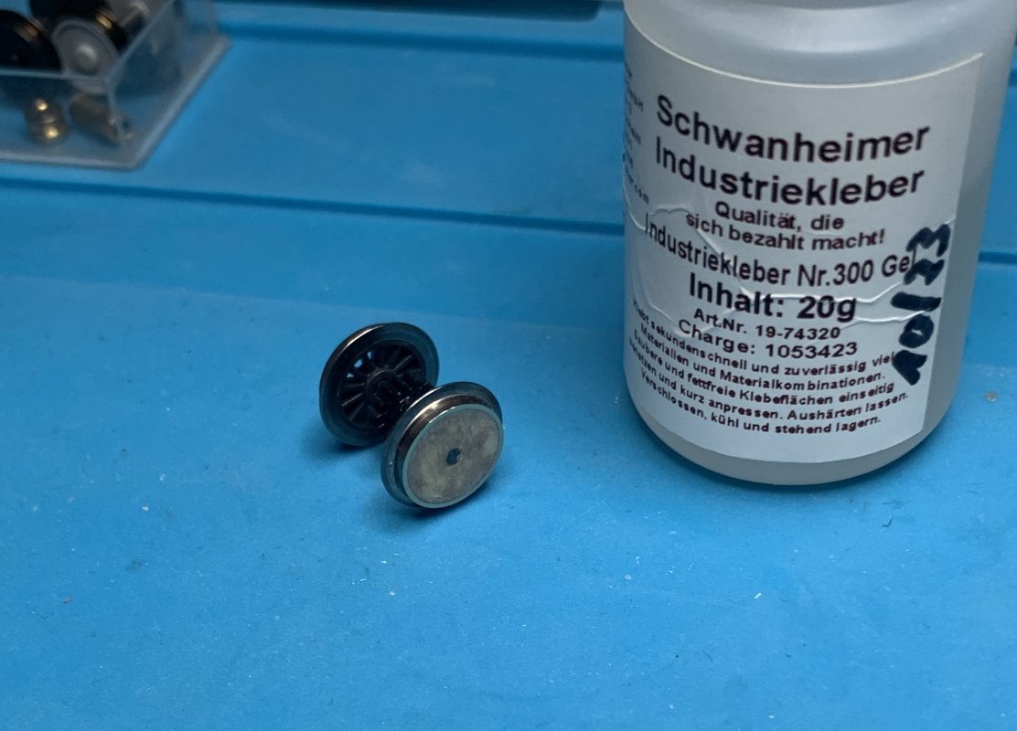

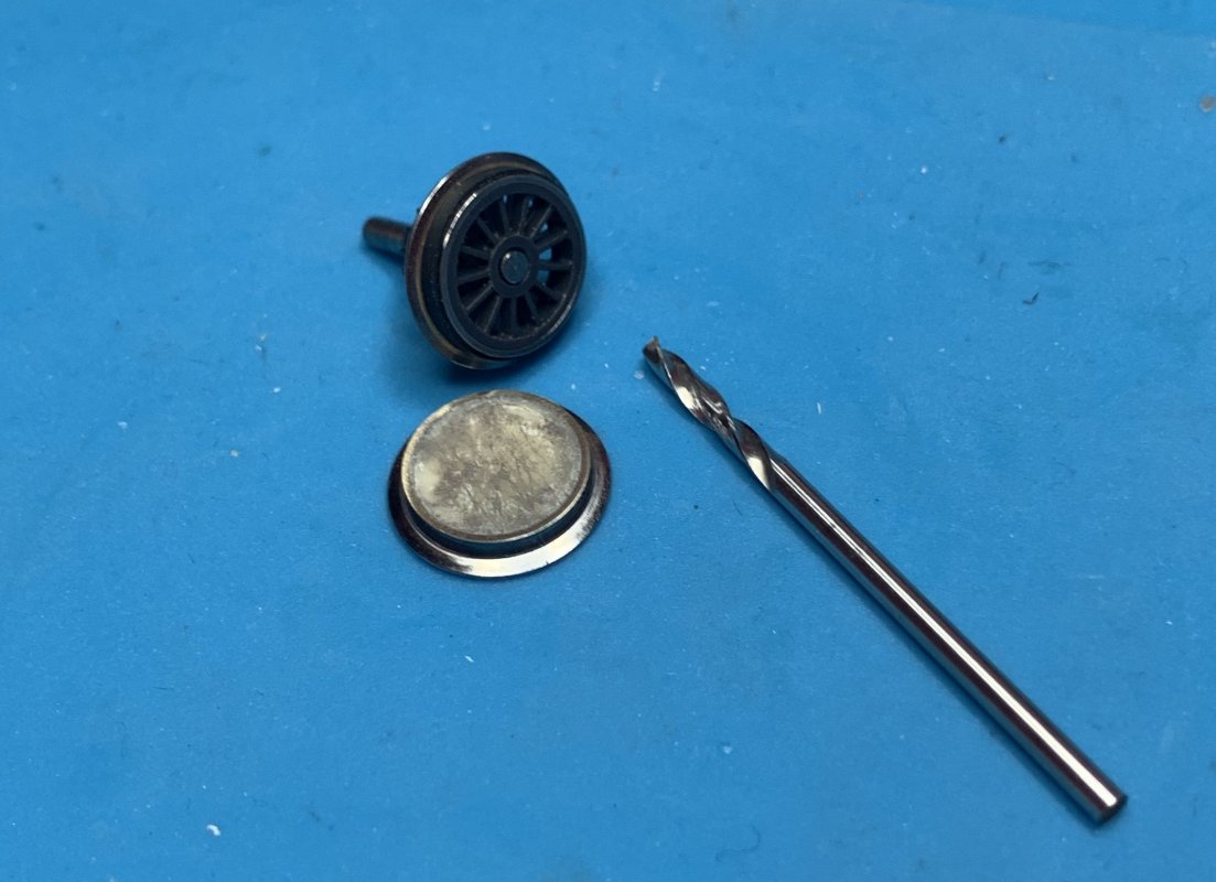

Irgendwie kam ich heute auf die glorreiche Idee den Radreifen einfach mit Resin aus zu gießen und zu versuchen eine entsprechende Bohrung in der genauen Mitte zu setzen. Was soll anderes passieren, als das es nicht passt. Das Kind ist eh schon in den Brunnen gefallen.
Gesagt getan und es funktionierte sogar ganz gut. Nach dem Aushärten des Resins hab ich das überstehende Material abgeschnitten und geschliffen. Ein paar kleine entstandenen Luftblasen hab ich mit etwas 2K Spachtel verschlossen und erneut verschliffen.
Dannach hab ich die Bohrung, mit zwei hundertstel Untermaß, mittels meiner kleinen Drehbank gesetzt und auf die Achse auf gesetzt. Ein tröpfchen Industriekleber half ebenfalls bei der Befestigung.

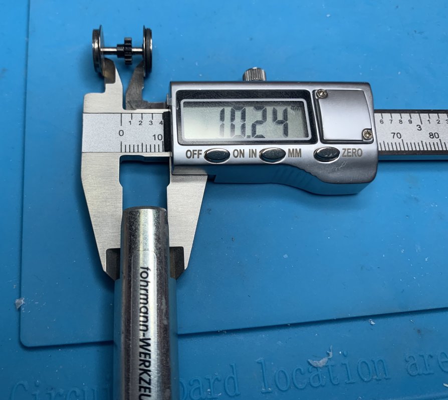

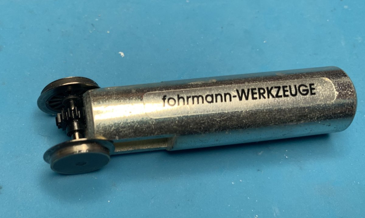

Nach der Einstellung des Spurmaßes und der Lackierung hab ich den reparierten Radsatz wieder eingebaut.
Und zu meinem Erstaunen funktionierte es ohne Probleme. Es ist auch kaum zu erkennen, daß die Radscheibe keine Speichen hat.

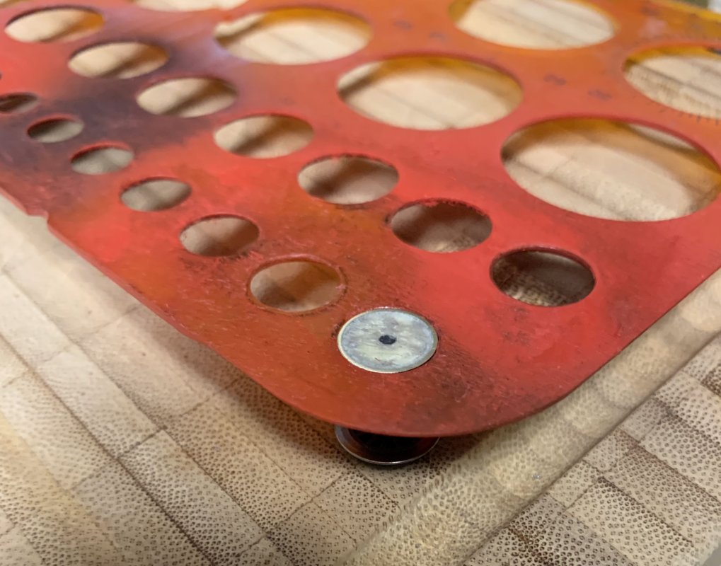

Nun dreht die Lok wieder ihre Runden und läuft und läuft und läuft..... (hoffe doch noch eine Weile)

Der entstandene Schaden:
Radscheibe bereits vergossen, gespachtelt und geschliffen

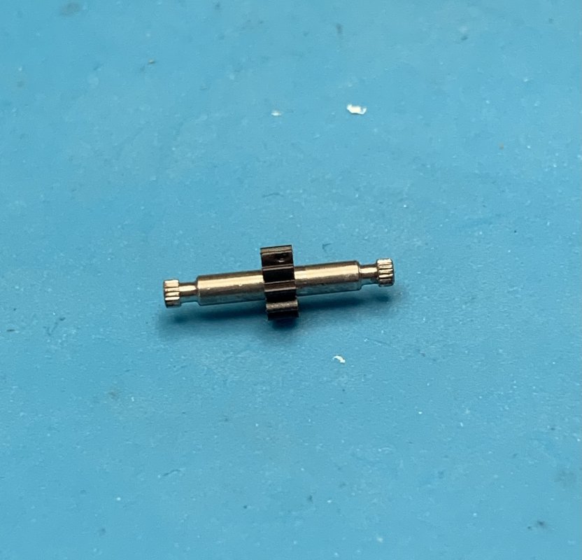

Zur Veranschaulichung, hier die Tillig Achse
Setzen der Bohrung
Radscheibe aufgepresst und etwas verklebt
Lackierung mittels Zweckentfremdung einer Kreisschablone
Eintellen des Spurmaßes
fertig montiert, und kaum was zu sehen
