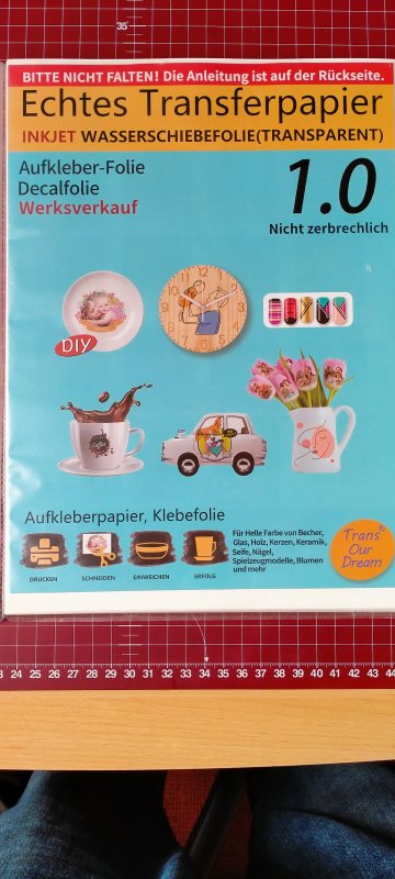

Ich habe da massive Probleme mit der Anhaftung meiner Decals.
Zum Hergang: Mit der Optik bin ich sehr zufrieden, obwohl ich den Ausdruck mit meinem HP Officejet 4632 (Tintenstrahldrucker) durchführe.
Den Ausdruck habe ich mit Solid Edge als .dft Datei erstellt, dann als Papierausdruck auf die Folie gebracht. Die Probleme mit dem
maßstabsgrechtem Ausdruck habe ich leider auch, durch etwas probieren bin ich dann beim Ausdruck 1: 1,03 angekommen. Damit passen die Maße.
Danach 3x matt lackiert.
Die Decals kurz mit wenig Wasser zum "Schwimmen" gebracht und auf dem Träger (Superliner) aufgeschoben, kurz ausgerichtet und anschließend
vorsichtig Wasser und Luft unter dem Decal entfernt.
Dann wie auch im Internet 24 Stunden gewartet .... aber die Decalfolie liegt nur ganz leicht anhaftend auf dem Trägermaterial. Die Oberfläche ist
durch die Herstellung sehr glatt müsste damit eigentlich gut funktionieren.
Liegt es vielleicht an der Folie?
Könnt ihr mir da bitte Hinweise geben, was ich eventuell anders machen müsste.
Vielen Dank.
Decalfolie für Ink-Drucker ist für "unseren" Modellbau völlig ungeeignet, da viel zu dick.
Eine Möglichkeit ist die Nutzung von Decalfolie für Laser- oder MD-Drucker in 7µm, zb. von MicroScale, ExpertsChoice, TangoPapa oder ElephantsRocket in einem Laserdrucker, hier bleibt aber trotzdem das Problem der weißen Farbe. Dazu passend gibt es dann Weichmacher (MicroSol, MarkSofter, etc) welche den Decalfilm so anlösen, dass sich das Abziehbildchen quasi unsichtbar anschmiegt. Überlackieren mit Klarlack ist am Ende trotzdem Pflicht.

wie chap schon schrieb: die Dicke der Trägerfolie ist ausschlaggebend. Eine 7µ-Folie ist dafür eine gute Wahl.
Weil ich es in Deinem Post nicht gelesen habe:
Hast Du die Oberfläche Deines Modells glänzed lackiert bzw. mit glänzendem Klarlack überzogen?
Verwendest Du Decal-Weichmacher, damit sich die Folie auf den dann glatten Untergrund "festsaugt"
und nach dem Trocknen mehr oder weniger unsichtbar wird?
Z.B. Microsole von MicroScale funktioniert mit vielen Decalfolien sehr gut.
Vielleicht versuchst Du auch mal alternativ, Dein Layout bei einem Dienstleister (z.B. Druckeronkel oder decalo) herstellen zu lassen. Die verwenden u.a. Laserdrucker mit sehr hoher Auflösung - zusammen mit dem o.g. dünnen Decalfilm ist das Ergebnis qualitativ um Längen besser als das, was ich mit einem "Heimdrucker" erreichen kann.
