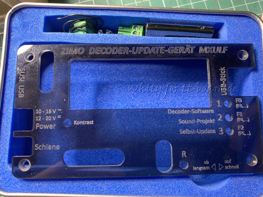

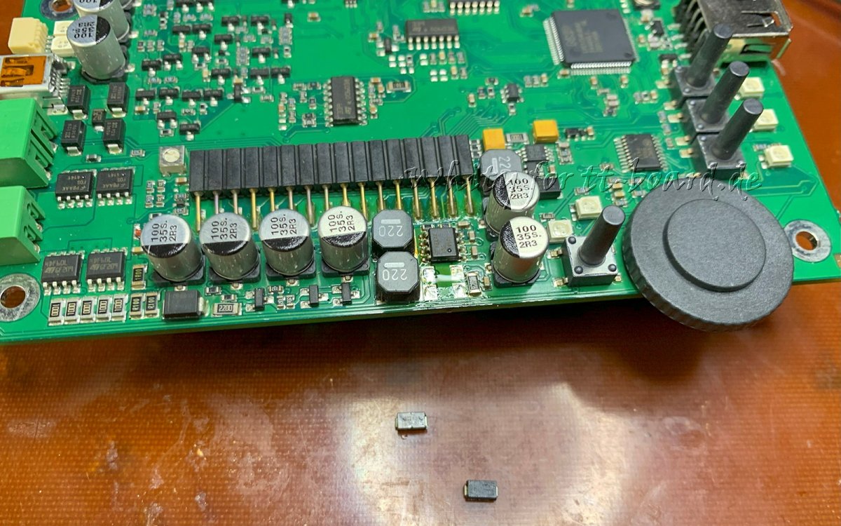

Ein TT-Hobby-Kollege kam zu Besuch und wir installierten gemeinsam einen Zimo-Sounddecoder. So begeistert davon, dass sie nicht bemerkten, wie sie die Pinzette auf die Schienen legten. Kurze Zeit später bemerkte ich, wie Rauch aus dem Programmiergerät kam und brennend riechte. Ich werde ihn schnell vom Netzteil trennen. Der Programmiergerät war zu heiß und wenn man ihn mit der Hand berührte, konnte man einen Brand bekommen. Nachdem ich den Programmiergerät visuell untersucht hatte, fand ich keine äußeren Schäden an den Teilen. Ich wartete darauf, dass der Programmiergerät abkühlte, ich verband das Netzteil mit ihm in der Hoffnung, dass der Programmiergerät nicht vollständig verbrannt, aber der Bildschirm auf dem Programmiergerät leuchtete nicht und ging wieder Rauch (((.
Leider habe ich nicht verstanden, von welchem Ort der Rauch kam, da ich den Programmiergerät sofort ausgeschaltet habe, um ein Feuer zu vermeiden. Damit ist die ganze Arbeit an der Installation des Decoders beendet. Ich habe den Programmiergerät in eine Schachtel gesteckt. In meinem Kopf war die Idee, dass der Programmiergerät gestorben ist und man einen neuen kaufen muss, und das ist eine ganze Geschichte für mich. Ein paar Tage später entschied ich mich, das Sicherheitsglas vom Programmiergerät zu entfernen

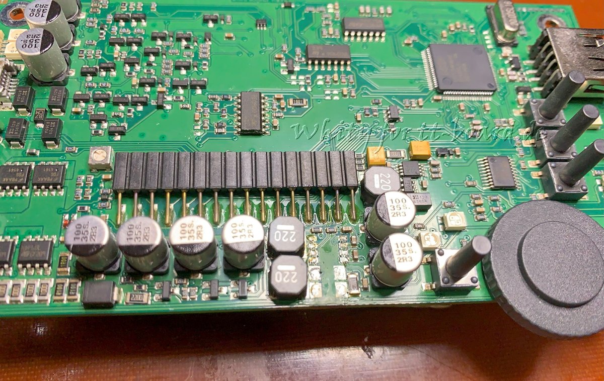

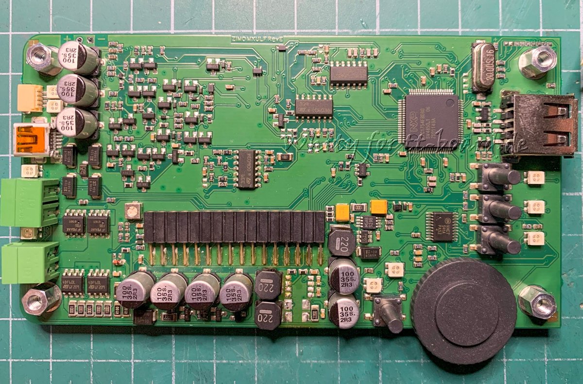

und alle Details sorgfältig zu untersuchen.

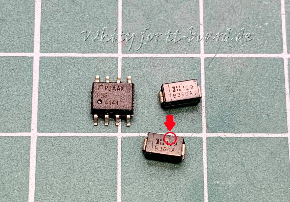

Mit einer Lupe fand ich einen Mikroriss an einer einzelnen B360A-Diode. Beim Testen mit einem Multimeter zeigte diese Diode einen Kurzschluss an, und die benachbarte Diode zeigte ebenfalls einen Kurzschluss an. Ich beschloss, beide Dioden vom Programmiergerät abzulöten und sie getrennt vom Programmiergerät zu testen.
Der mit dem Mikroriss war defekt (Kurzschluss) und der zweite wie ein Arbeiter, aber ich beschloss, es auch zu ersetzen, um nicht zu riskieren. Neben diesen Dioden befand sich MOSFET FDS4141 und er hatte auch alle Pins als Kurzschluss, ich habe es auch ablöten.

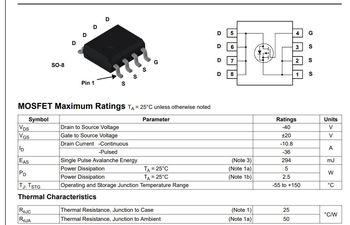

Ich habe ein Datasheet für ihn gefunden
Getestet zwischen 1 und 5 Pin , Kurzschluss, das heißt, dieser MOSFET ist auch als Ersatz geeignet.
Kaufte Schottky-Dioden B360A in einem lokalen Geschäft, und MOSFET FDS4141 war nicht im Geschäft, nur auf Bestellung und warten auf 1-2 Monate. Als Ergebnis bestellte ich AliExpress.

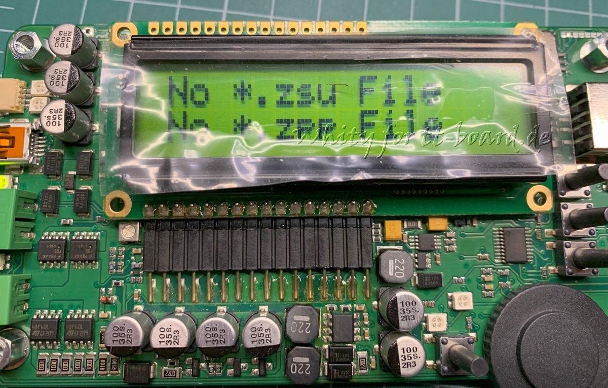

Installiert neue Teile und aktiviert Programmiergerät, Wow - verdient )))
Überprüft, CV liest, Decoder Firmware aktualisiert )))
Ich verstehe, dass der Kurzschlussschutz des Programmiergerät nicht vorhanden ist oder es nicht funktioniert hat (((.
