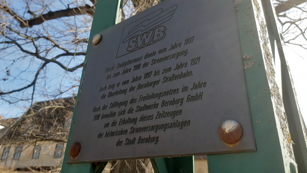

Text der Informationstafel:

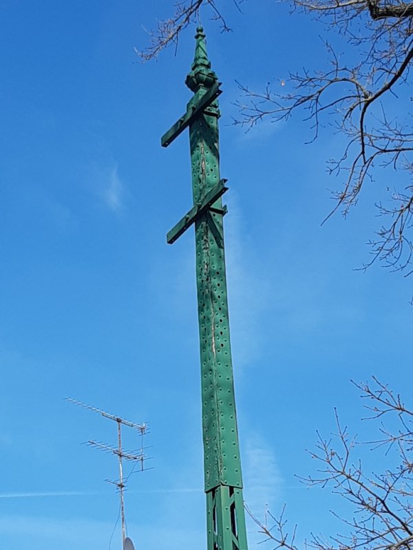

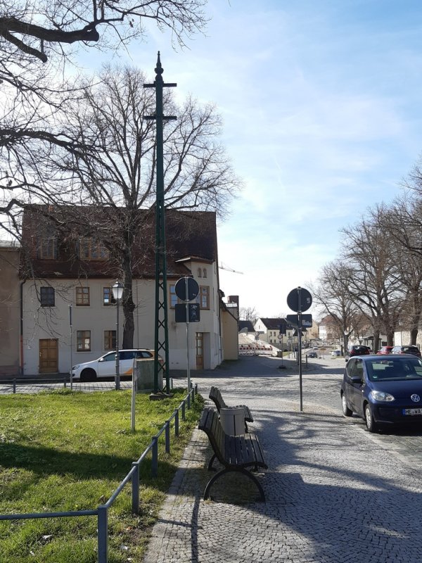

Dieser Stahlgittermast diente vom Jahre 1897 bis zum Jahre 1998 der Stromversorgung.
Auch trug er vom Jahre 1897 bis zum Jahre 1921 die Oberleitung der Bernburger Straßenbahn.
Nach der Stilllegung des Freileitungsnetzes im Jahre 1998 bemühte sich die Stadtwerke Bernburg GmbH um die Erhaltung dieses Zeitzeugen der historischen Stromversorgungsanlagen der Stadt Bernburg.

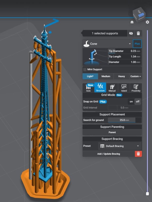

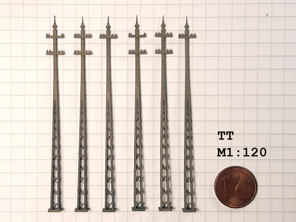

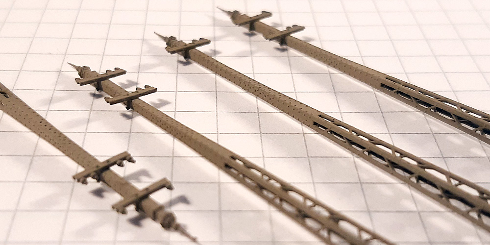

Mein Entwurf liegt als STL in 1:100 vor. Die Skalierung für TT beim Druck ist 83,33%. Dieses Mal habe ich die STL nur auf der Z-Achse um 23° gedreht und mit vielen leichten Strukturen unterstützt. Damit kommt man den den allseitigen Nieten wohl am besten entgegen.
Ich empfehle die Masten nach dem Druck relativ kurz zu waschen und dann eine Weile trocknen und sich selbst geradeziehen zu lassen, die feinen Streben werfen sich schnell. Um diesen Problemen entgegen zu wirken, hatte ich das Material der vertikalen Profile im Entwurf der Version 03 von 0,2 auf 0,3mm verstärkt, bei TT bleiben damit 0,25mm Material.

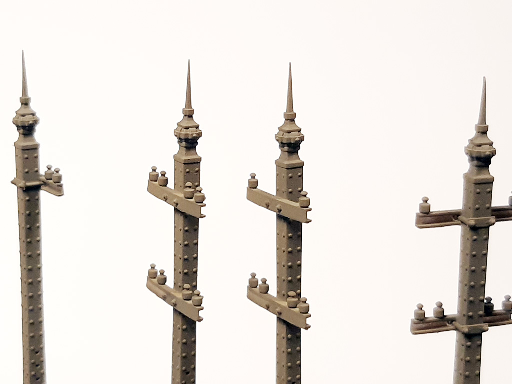

Ausgehend vom Entwurf ohne Isolatoren (s. technisches Denkmal) wurde nach einer Ansichtskarte die Version (a) mit 6 Isolatoren erstellt. Nach einer Postkarte vom Saalplatz um 1900 gab es dann eine Variante (b) mit einem Träger für 4 Isolatoren. Die Entwurfsvariante (c) trägt 8 Isolatoren.
Die STLs findet ihr auf Printables und Thingiverse wie üblich für nicht-kommerzielle Nutzung freigegeben (CC BY-NC-ND).

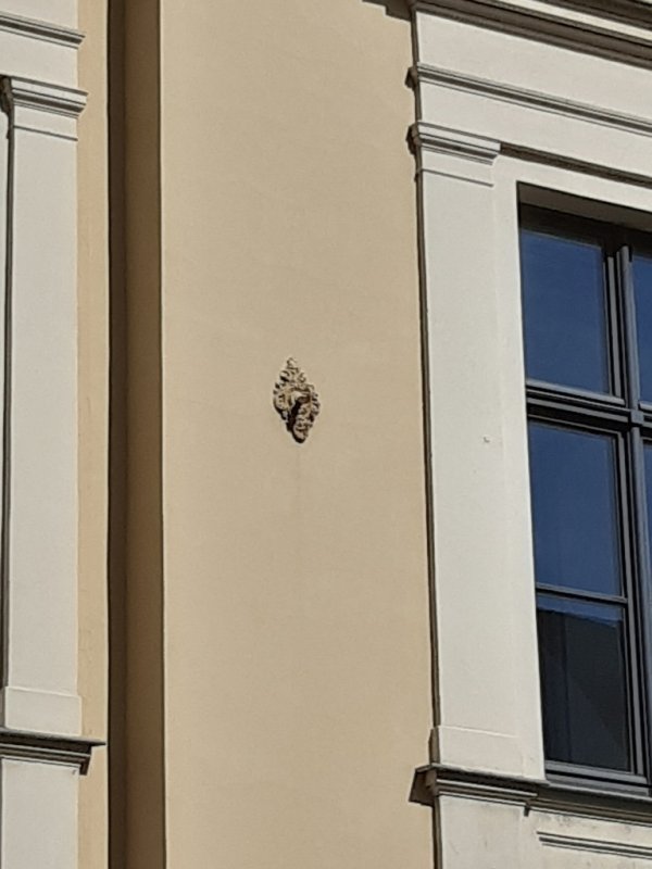

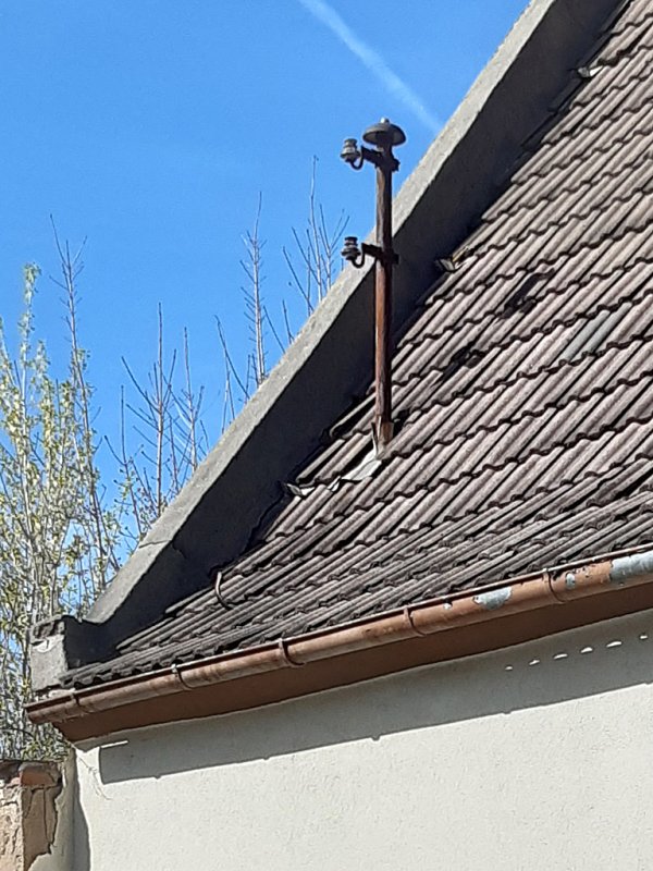

Der nachgebildete Mast ist wohl der einzige erhaltene, ich hatte mich gewundert, dass er nicht 1922 verkauft wurde aber wenn er, wie angegeben, zu normalen städtischen Versorgung diente, erklärt das einiges. Ein paar traurige Reste von Freileitungen aber auch Aufhängungen der Oberleitung gibt es noch an Häusern.
