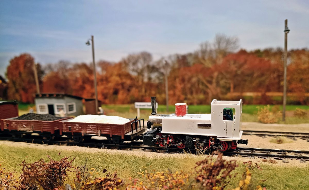

Nach einem Jahr Stillstand bei diesem Lok-Projekt, aber nicht ohne Basteln von Waggons und Modulen, ging es mit der Lenz ii ein wenig weiter.

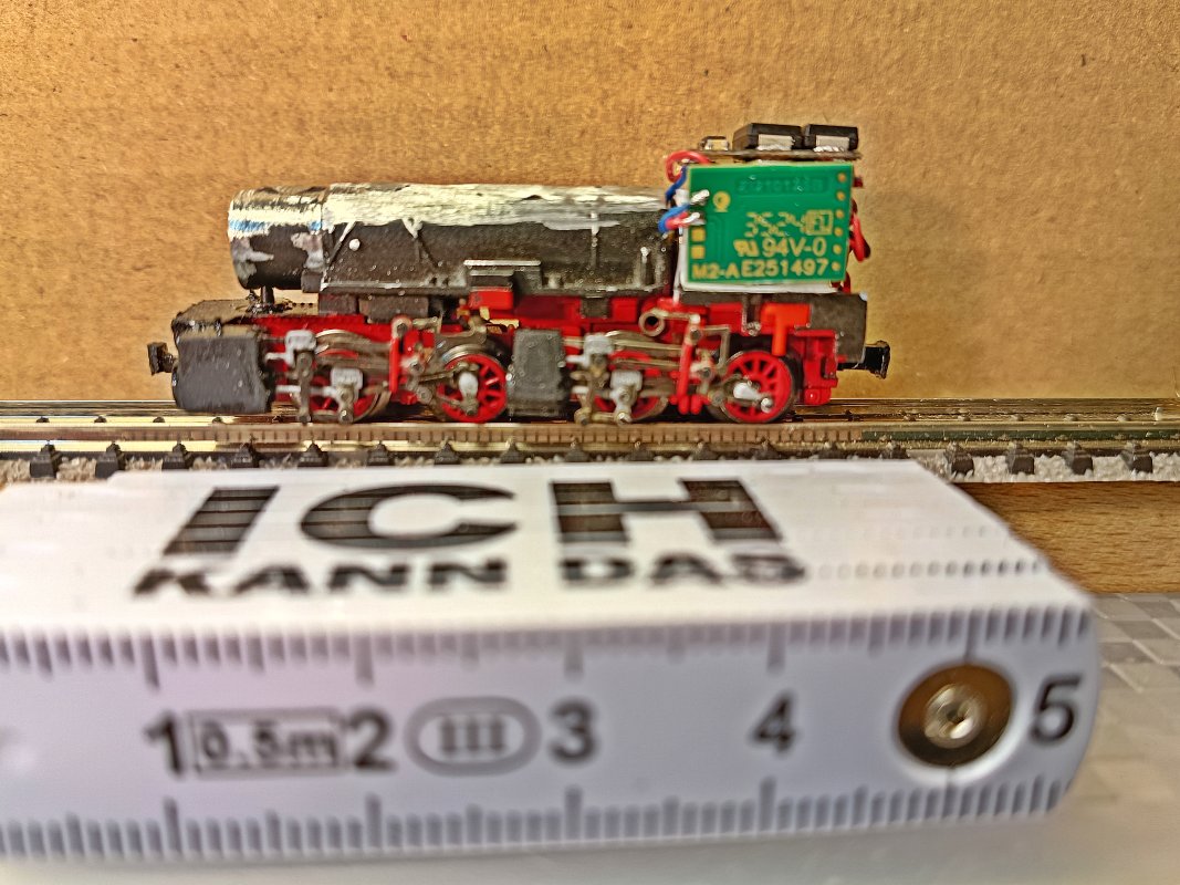

Zuerst wurde ein einfacher Decoder von D&H mit einem Pufferspeicher Puff-N von FichtelBahn eingelötet und getestet, wie sich das Teil verhält. Auch ohne Änderung von Cv-Werten gab es nix zu meckern. Klar, muss die Höchstgeschwindigkeit noch dem Lökchen angepasst werden. Aber Langsamfahrt geht auch so richtig gut. Die Zylinder wurden in ihrer Form dem Vorbild angeglichen und der Kessel grob abgeschliffen. Ihn wollte ich weiter nutzen.

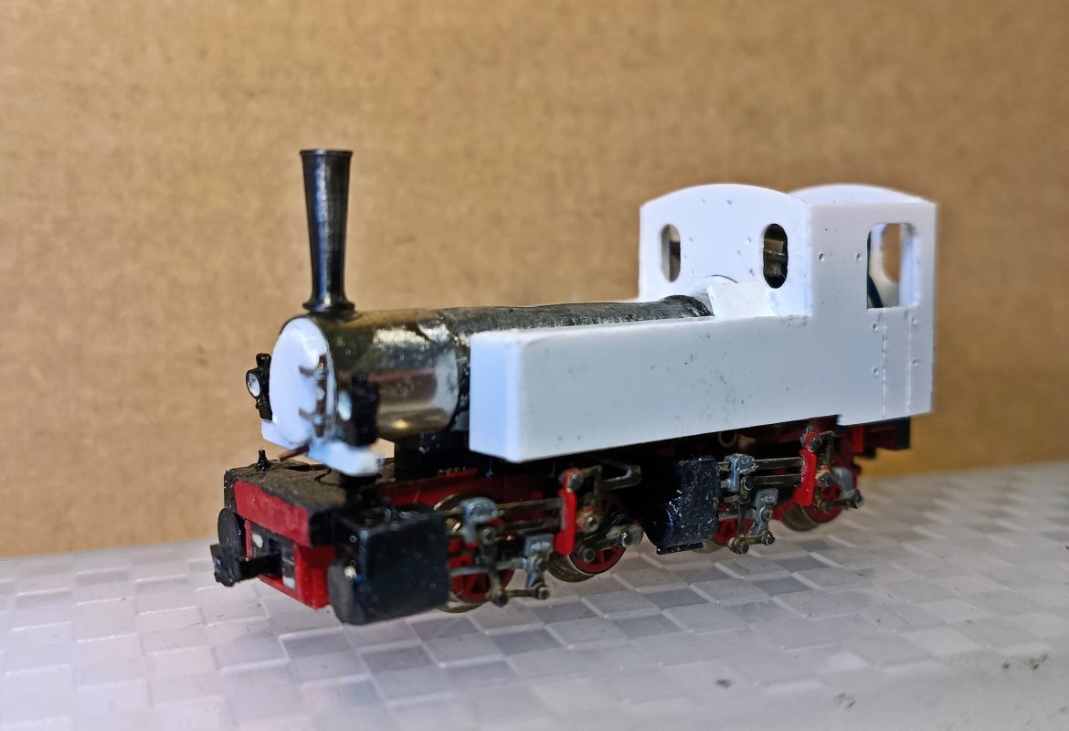

Dann habe ich angefangen, um den Kessel ein Gehäuse drum herum zu konstruieren. Führerhaus Vorder- und Rückwand sowie die Seitenteile mit den Wasserkästen habe ich mir aus 0,5 mm dicken Polystyrol fräsen lassen. Die Teile lagen schon eine Weile bei mir. Auf diesem Bild ist alles nur gesteckt. Noch wirkt die Lok sehr nackig :rolleyes:
Ein paar Stunden später war alles miteinander verbunden. Das Gehäuse ist mit zwei Schrauben mit dem Rahmen verschraubt und lässt sich nach Lösen der Schrauben in einem Stück nach oben abnehmen. So mag ich das. Gewichte haben in den Wasserkästen Platz gefunden, die vorderen Lampen wurden aufgesteckt und die ersten Einsätze mit einem Güterzug sind schon mal erfolgt. Was nützt der schönste Hut, wenn das Fahrgestell zickig ist? Doch alles funktioniert, wie ich es mir vorgestellt habe. Nun kommen die ganzen Details an die Reihe...

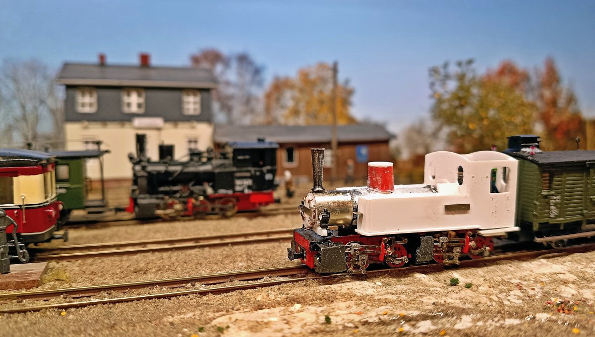

Nach den positiven Fahrtests mit dem umgebauten Minitrix-Fahrwerk sehe ich den weiten Bau der Lok recht optimistisch.

Definitiv! Die Mallet ist nämlich ein geniales Pojekt inkl. großartiger Präsentation! Danke fürs Bauen und Zeigen @Christoph MT die Trebwagen waren schon geil aber das hier könnte heiß werden.
Danke für Dein Update! Gut zu sehen, dass es mit dem Motorwechsel geklappt hat. Ich freue mich über deine Erfolge.
Baust du die Metall-Zurüstteile selber oder kaufst du dir das bei Kleinserienherstellern zusammen (Schornstein, Nummernschild, Rauchkammertürhaken und alles was noch kommt)?
Ich freue mich schon darauf zu sehen, wenn das Maschinchen fertig ist. Dann würde ich gerne man mit dem Auto auf der Landstraße nebenher fahren und dem Züglein beim Schaukeln zuschauen.
