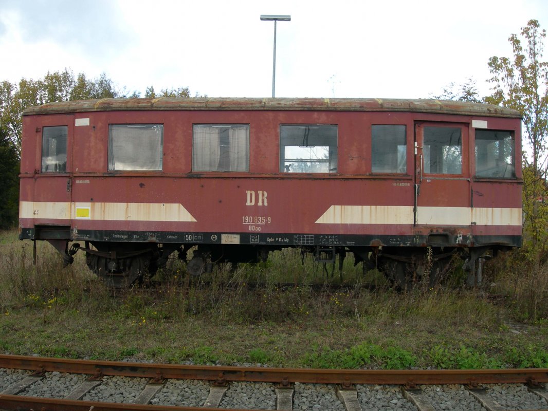

Hier im letzten Absatz bereits erwähnt, enstand zum Beiwagen 190 833-4 ein weiteres Exemplar, der ehemalige VB 140 510, nur eben in Epoche IV-Ausführung als 190 835-9 bereits im neuen Lackierschema der Reichsbahn mit rotem Anstrich und Bauchbinde. Die Vorbildfotos habe ich alle aus dem Netz gefischt. Der Wagen existiert noch, wenn auch in recht desolatem Zustand.
