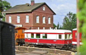

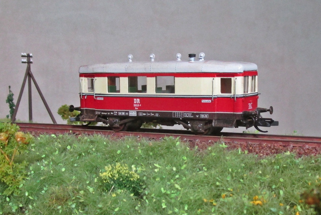

Fangen wir mit dem Epoche-IV-Modell an. Hier sehen wir das Modell Anfang der 70er Jahre im Bahnhof Schafshagen.
Auffällig ist die etwas andere Fensteranordnung gegenüber dem 190 832-6. An den Stirnseiten gibt es jeweils zwei große Scheiben, wie sie nachträglich viele VB nach Rückbau der Übergangstür erhalten haben. An den Längsseiten fehlen die kleinen Fenster neben der Schiebetür. Vermutlich wurden sie irgendwann wegrationalisiert.

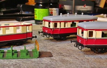

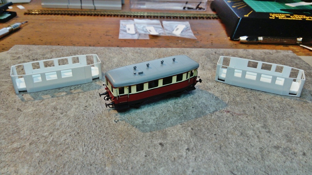

Da der Bau in einem anderen Blogbeitrag schon recht ausführlich beschrieben wurde, kommen an dieser Stelle nur einige Fotos.

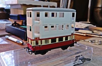

Die übereinander gestellten Wagenkästen zeigen ein wenig die Gemeinsamkeiten und Unterschiede.

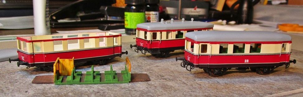

Selbstverständlich haben diese Wagen wieder eine vereinfachte Inneneinrichtung erhalten.

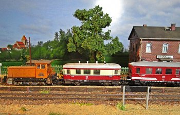

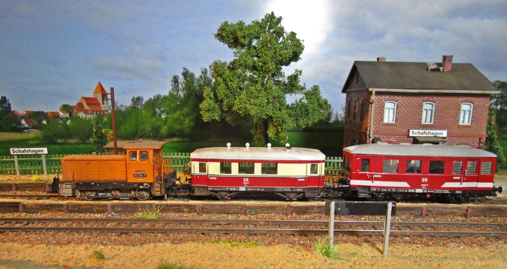

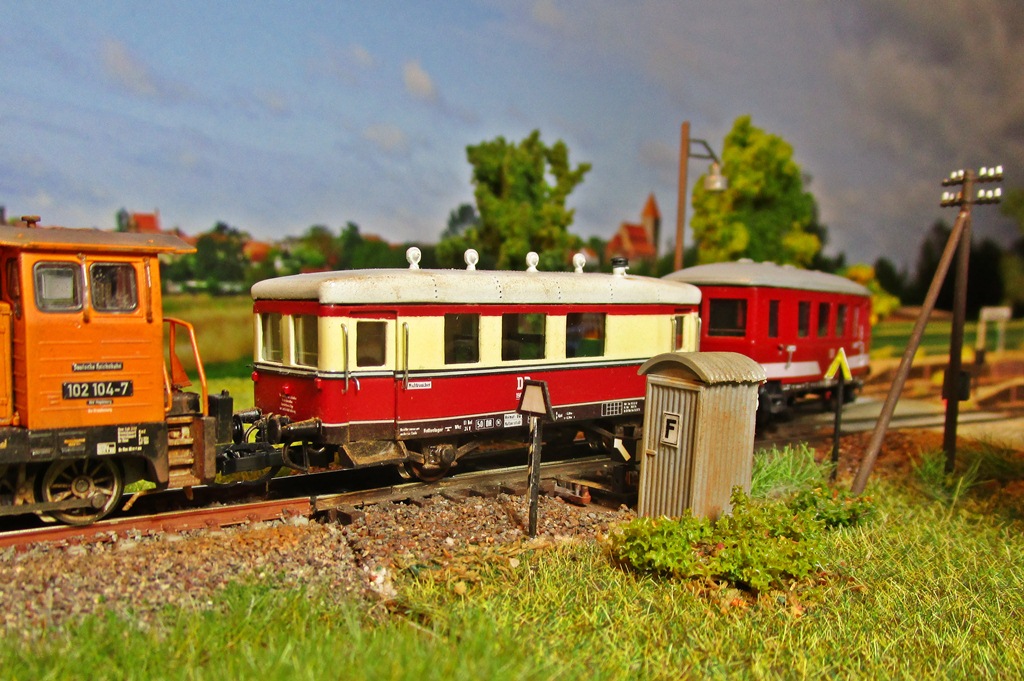

Die nächsten (Farb-)Fotos zeigen den Beiwagen im Einsatz vor, in und kurz hinter Schafshagen. Das Vorbild war übrigens zum Schluss in Halberstadt beheimatet und auf der ehemaligen Kleinbahn Heudeber - Mattierzoll im Einsatz. (Der rote VB gehört eigentlich nicht dazu. Es gibt Fotos, die ihn mit einem roten vierachsigen VB zeigen, den ich jedoch nicht habe.)

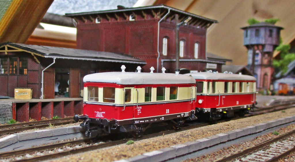

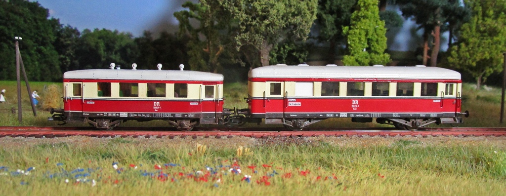

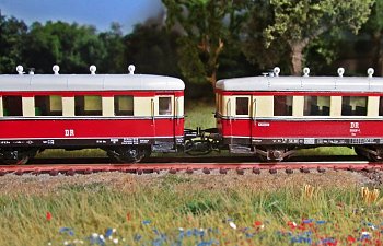

Ich habe mal ein Vergleichsfoto zusammen mit einem ebenfalls aus Wismar stammenden Beiwagen (gebaut für die Niederbarnimer Eisenbahn) gemacht. Man erkennt schön die Gemeinsamkeiten, aber auch die doch gewaltigen Größenunterschiede.

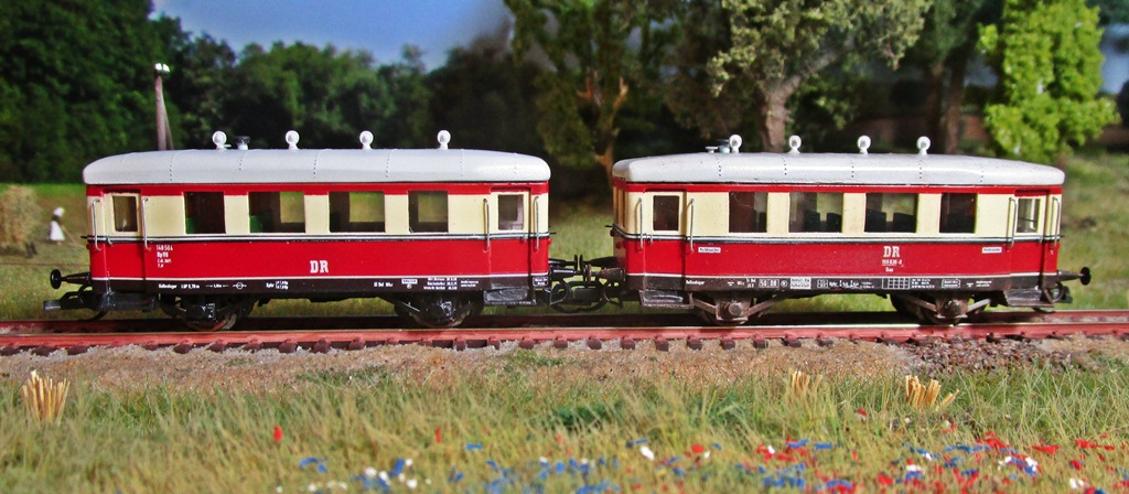

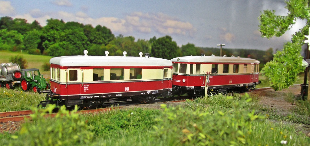

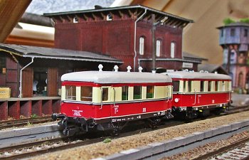

Der hier vorgestellte Beiwagen entstand bei mir ebenfalls in einer Epoche-III-Ausführung. Da der VB 140 504 im Zustand Ende der 60er Jahre vor der Umzeichnung zum 190 830-0 dargestellt wurde, trägt er nur eine andere Beschriftung und ist ansonsten baugleich.

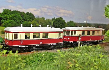

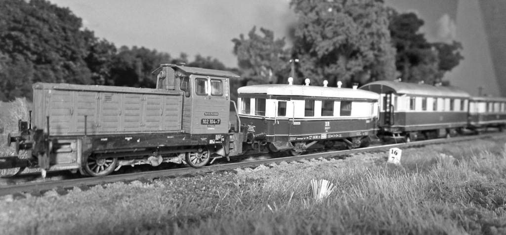

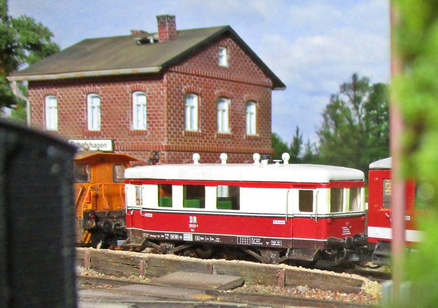

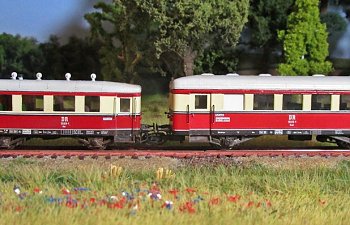

Damit habe ich alle in dieser Bastelsaison angefangenen Beiwagen fertiggestellt. Hier noch zwei Fotos zusammen mit einem dazu passenden Triebwagen. Die originalen Bilder hatte ich mal im Netz gefunden. Die Vorstellung des Triebwagens ist eine andere Geschichte.
