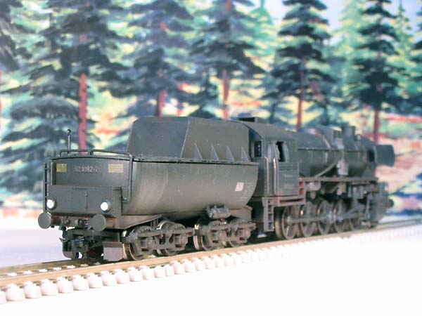

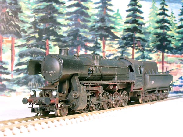

Anfangen möchte ich mit meiner Altbau-52.
Dabei entschied ich mich für die 52 1092. Alle Umbauten erfolgten in Etappen während einer längeren Zeitspanne. Sie ist auch noch nicht fertig!
Angefangen habe ich mit der nackten Pufferbohle. Sie erhielt neben den Laternen Griffstangen (V60). Seitlich unterhalb der Pufferbohle befinden sich die Tritte (Kuswa), zum Erklimmen der Bohle. Unter den Puffern habe ich ebenfalls Griffstangen angesetzt (0,5mm Stahldraht).
Danach erfolgte vor kurzem die komplette Zerlegung der Lok. Im Tender wurde ein Decoder eingebaut und das Signallicht außer Betrieb genommen. Vor dem Zusammensetzen erfolgte die Alterung, die noch nicht abgeschlossen ist, sowie das Ansetzen des Schlackebleches unterhalb der Rauchkammertür (Grischan).
Die Einstiegstüren erhielten Griffstangen aus 0,5mm Messingdraht, der noch farblich behandelt werden muß.
Hier die ersten Bilder:
