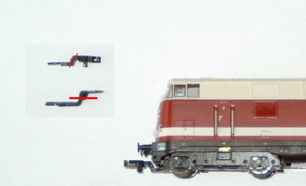

Für den Einsatz der Profi-Kupplung wird die herkömmliche Kupplung folgendermaßen geändert:
1. Entfernen des Bügels
2. Waagerechter Schnitt (s. Bild)
3. Nach dem Aufrauhen der Oberflächen, aufkleben des normalen Profikopfes
4. Zur Entlastung der Klebefläche wird ein 0,5 mm Stahldraht etwa senkrecht eingeklebt (s. Bild)
5. Zurechtfeilen des Kupplungskopfes und Lackieren
FERTIG!
Hi Philipp,
ähnlich habe ich es bei der stino Schlitzkupplung auch schon mal probiert, leider hat der Klebstoff nicht gehalten (Faller Expert). :nein: Allerdings soll das am Material der Kupplungen liegen, welches sich nur sehr ungern kleben läßt. Womit hast Du geklebt???
Mit stinknormalem Sekundenkleber (Pattex). Aber wie schon geschrieben, habe ich ja einen Stahldraht eingeklebt, der die Klebestelle von der Zugkraft in horizontaler Richtung entlastet. Ich habe bereits mehrere Loks derart umgerüstet und auch schon längere Zeit im Einsatz.
Ich hatte auch mal das Problem, als ich die Arnold-Kö mit einer normalen Kupplung ausrüsten wollte. Hat sich auch nicht verbunden. Da ich damals noch Zahntechniker war, habe ich in meiner Verzweiflung die Kupplung (ohne den beweglichen Bügel) gegossen. Das hält ewig! :ja:

vor den hier vorgeschlagenen Umbau kann ich eigentlich nur warnen.
Die Fleischmann Profi Kupplung ist eine Starrkupplung - um echte
Kurzkupplung zu ermöglichen - und als solche benötigt sie
auf beiden Seiten drehbare Kupplungshalter (in Form einer Kulisse
oder wie Roco es gelöst hat).
Wenn eine Seite starr ist, werden die Fahrzeuge in der nächsten
Kurve ziemlich schnell aus den Schienen gedrückt.
Das gleiche gilt leider auch für den Einsatz bei der Tillig 218 und
Arnold Köf mit starr befestigten Normschacht :-(.
Lucas.
Hi Luchs,
vielen Dank für Deine Warnung, aber ich glaube, ich kann hier ein wenig abwiegeln. bei der Kö zum Beispiel, die durch den kurzen Achsstand relativ viel Winkelspiel im Gleis hat, macht sich die fehlende Beweglichkeit der Kupplung auch bei engen Radien nicht nachteilig bemerkbar. Beim Ziehen (und schieben) eines Eilzugwagens durch einen 286er Radius aus Modellgleis stellt sich die Lok sichtbar schräg ins Gleis, ohne allerdings aufzusteigen oder gar zu entgleisen. Ein vorsichtiger(!) Biegeversuch über der Kupplung zeigt, daß ein geringes Spiel und darüber hinaus eine gewisse Elastizität der Verbindung doch vorhanden ist. Somit steht der Beförderung kurzer (leichter) Züge mit dieser Kupplung nichts im Wege. Ob und wie die Fahrdynamik des Drehgestells der V 180 mit der steifen Kupplung durch einen längeren Zug negativ beeinflußt wird, kann nur die Praxis zeigen, try and error eben! Schaun 'mer mal, was passiert. Im Zweifelsfalle ist schließlich jederzeit der hundertprozentige Rückbau in den Originalzustand möglich! :)

auch ich habe die Fleischmann Kupplung genau so an die Lok gebaut,wie oben beschrieben,aber ich hatte Angst um die Beweglichkeit in Kurven.
Deshalb habe ich die Unterseite vor dem "Kupplungsaufnahmeloch", dort wo sie dicker ist,als direkt am Loch,dünner gefeilt. Somit verschwindet die Kante, die die Kupplung starr hält.Jetzt kann sich die Kupplung seitlich bewegen.

ja, das mit den Toleranzen ist mir schon klar. Da die V180 aber
eine sehr lange Kupplungsdeichsel hat, wir diese wohl am Ehesten
Probleme machen.

Hi,
eine von mir derart umgebaute V180 drehte auf der Anlage des Vereins aus Barsinghausen einen ganzen Tag ihre Runden ohne Probleme zu bereiten. Es gab weder Entgleisungen noch kuppelte sich die Lok ab!

Zuhause, auf meiner Anlage, habe ich die EW1 verbaut. Bei mir laufen die V180er ohne Probleme, auch in Doppeltraktion! Ich kann die Bedenken von Luchs nicht verstehen und auch nicht nachvollziehen. Ich habe, bevor ich alle Loks umgebaut habe, ausgiebig mit einer Maschine probiert.
