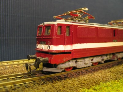

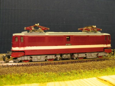

Hier ein Bild :
Sie hat feste Pufferbohlen (Orginal) ohne Schürze.
An der Drehgestellblende wurde ein N-Kuppelkasten mit der TT-Standartkupplung angebracht.
Als Kuppelkastenabdeckung habe ich eine von der BR 243/143 mit Schienenräumern verwendet !
Es wurden neue Sommerfeldt/Tillig-Stromabnehmer sammt Isolatoren montiert.
Die Dachausrüstung erhielt eine Vorbildgerechte Patina.
Dann wurde noch das seit kurzem bei TT-Koch erhältliche Beleuchtungsplatinenpaar BR 211/242 je Führerstand eingebaut.
Damit hat sie auch eine wechselnde Beleuchtung gelb/rot !!!
Und die Dachläufe wurden noch farblich abgesetzt.

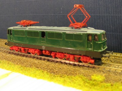

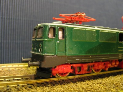

ich stelle mich jetzt auch mal der allgemeinen kritik und zeige meine umbauergebnisse bzw. -versuche:
die ersten bilder zeigen eine br 242, die ich noch zu bttb-zeiten umgebaut habe. die pufferbohlen sind noch beweglich, aber die schürze ist ab. dafür hat sie schienenräumer. lackierung hab ich damals mit nitrolack gemacht, was dem plastegehäuse nicht so gut bekommen ist :/
der nächste versuch sah schon besser aus. ich habe bei einem normalen bttb-gehäuse die frontparty mit messingblech ergänzt. bei den drehgestellen schneide ich die schürze samt kupplungsaufnahem einfach ab. das modell wird aber nicht weiter verfolgt, da die lackierung zu glänzend ausfiel und der lack zu dick war (dadurch gehen details verloren).

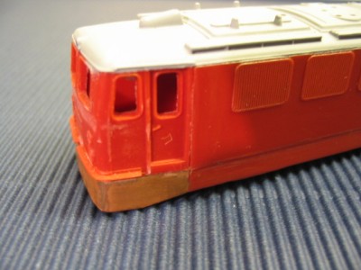

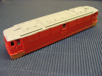

aktuell arbeite ich daher (mit bis jetzt andauernder sommerunterbrechung...) an einer neuen version. das gehäuse mit 6 lüftergittern pro seite habe ich auf einer börse in berlin erstanden. die ergänzungen der stirnseiten sind wieder aus messingblech entstanden. eine befriedigende und für mich umsetzbare lösung für die pufferbohlen fehlt mir noch - ich hoffe, im kommenden winter fällt mir was praktikables ein - dafür habe ich schon mal das dach lackiert.
nächste schritte sind dann eine pufferbohle, kupplungsaufnahme und die lackierung. danach dann decodereinbau und beleuchtung. :rolleyes: falls ich wirklich vorwärtskommen sollte, kann ich den baufortschritt hier gerne dokumentieren. und wenn jemand eine idee für die pufferbohle hat, dann immer her damit :eek:

Hallo "gehler", die Variante mit der Messingschürze ist eine fast optimale Lösung, wenn man das Metall so qualitätvoll und genau bearbeiten kann. Für einen auf diesem Gebiet talentfreien Bastler wird das schon sehr schwierig. Deshalb wären vielleicht ein paar Ratschläge ganz wertvoll. Wie hast Du die Maße ermittelt? Wie dick ist das Material? Wie hast Du das Metall so genau ans Lokgehäuse angepaßt? Wie hast Du es befestigt? Womit hast Du es bearbeitet?
