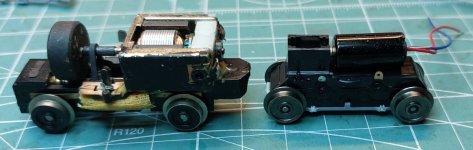

Stimme Berthie zu. Die hatten einen Riemenantrieb, der auch , finde ich, bissl anfällig ist. Bei meinem Sohn hab ich auf Bogusch umgebaut, aber auf der Motorwelle ein größeres Riemenrad drauf gemacht. Ein MHK 1020 sorgt jetzt für den Antrieb. Allerdings digital, so spielt das größere Riemenrad keine Rolle mehr. Meine fährt auf einem 6achsigen angepassten 118er Drehgestell ohne Mittelachse.
Genauso habe ich es auch gemacht - dazu ein Glockenankermotor mit passender Schnecke und fährt nun super und das auch digital.
Schaue mal, ob ich Bilder dazu finde.
Hier hab ich mal Bildmaterial dazu:
MP4-Video ging leider nicht hoch zu laden - schade.
Mit kleinerem Motor bekommt man es bestimmt noch besser hin.
Ich bin aber auch so mehr als zufrieden.
Ist zwar nicht VT133 aber passt vielleicht doch hier rein.
Ich hatte mich mal (mangels Ersatzteilen) um den Tillinchen-Antrieb gekümmert, mit Glockenankermotor(1020).
Wenn ich jetzt so die Abmessungen sehe, könnte man den Antrieb sicher problemlos auf das Schweineschnäutzchen adaptieren. Würde auch mit einem GA0816 funktionieren.

Früher gab es mal günstig aus dem gleichen Haus Rahmen mit Getriebe der Gartenlaube (102.1), ist ein super Antrieb und der Achsstand stimmt, Radscheiben waren glaube ich von Modmüller oder Wagenradscheiben 7,5mm von Tillig. Lange her aber heute noch sehr gute Fahreigenschaften. Das Getriebe wurde mit einer Papierhaube abgedeckt.20250515_000123.jpg
Dann ließe sich ja vielleicht auch das Fahrwerk der Piko-Gartenlaube verwenden. Es ist zwar möglicherweise etwas leichter, hat aber den gleichen Achsstand.
