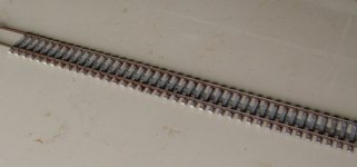

Vor ein paar Jahren hatte ich schonmal ein Stück TTfiligran-Gleis mit Betonschwellen probeweiese bearbeitet. Eigentlich so wie von Michael beschrieben, allerdings habe ich für die Schienen/Kleineisen keinen Pinsel, sondern die Airbrush genommen. Das sieht dann so aus:
Nach gleichem Prinzip hatte ich auch auf meiner letzten kleinen Anlage die Tillig-Gleise behandelt. Bilder davon sind in der Anlagen-Galerie zu sehen.
Den Grauton hatte ich mir mit Revell Aqua-Farben aus grau+braun nach Gefühl zusammengemischt.
