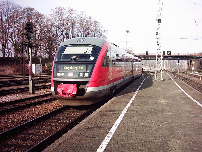

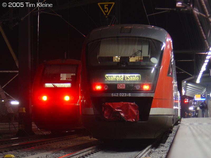

Ich habe ein Bild von einem 642 gesehen, da hatte er eine rote Abdeckplane über der Kupplung..
Das hab ich nachgebildet.
Dazu habe ich eine hauchdünne Lage von einem Taschentuch genommen und mit Sekundenkleber um die Kupplung gelegt.
Der Führungshaken unten wurde vorher von hinten abgeschwächt und nach vorne gebogen.
Dann wurde das hauchdünne Papertuch auf einer Seite eingeschnitten und um den Haken geformt.
Auf der seite hab ich auchn noch ein neues Zielschild angebracht.
Und er ist immernoch nicht fertig ..............

Hallo Mario
not bad
was Du da alles zusammenbaust. Aber eine Frage, ist die Abdeckung der Kupplung nicht aus Leder oder so etwas?
Vielleicht käme da ein feines Papier, gefaltet noch etwas besser rüber, denke ich, oder sehen die Abdeckungen heute anders aus?
Gruss Bernd
Hallo Mario, jo erklärt alles, ich hatte die Teile irgendwie "glatter und steifer" in Erinnerung.
Aber wie schon bemerkt super Arbeit, Dein Talent möcht ich schon haben.
Gruss Bernd
