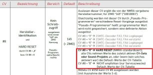

@TT-Ingo Elriwa wird das Soundprojekt bearbeitet haben. Ein Reset bei Sounddecodern von Zimo über CV8 ist immer möglich und hilfreich. Auch für Anfänger.

Die Funktionstaste für die Kupplung ist als Momenttaste konfiguriert. Wenn die eingestellte Einschaltzeit nicht ausreicht erfolgt kein Kupplungswalzer. Abhilfe Zeit für die Momenttaste erhöhen.
Die Minimalspannung in CV2 ist zu gering eingestellt. Liegt der Anfahrmoment im Bereich der eingestellten Fahrstufe in der CV116 erfolgt kein Kupplungswalzer. Abhilfe CV2 erhöhen.
Gruß Thomas
