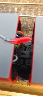

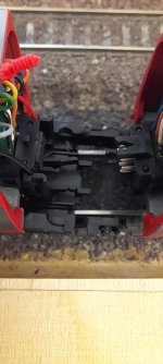

Habe heute auch den Talent 2 der Leipziger S-Bahn erhalten. Um es gleich vorweg zu sagen, fahre analog und habe eine restaurierte DDR-Anlage mit dem alten Gleissystem.
Also zum Talent: wenn er an der Steckverbindung zwischen Wagen 2 und 3 die Halterung nicht richtig einrastet, fällt Motor 2 und Beleuchtung in Wagen 3 und 4 aus, Problem ist nicht die kurze Steckverbing, sondern es muß hörbar einrasten, dann läuft er problemlos. Was ich aber mitbekommen habe, sind die viel zu festen Fahrwerks-Drehgelenke an den Steckverbindungen, in engen Kurven und Kreuzweichen geht da mal das Fahrwerk aus der Spur. Habe die Schrauben aller Drehgelenke etwas gelockert und jeweils einen Tropfen Öl auf die Gelenke gegeben und siehe da, kein Entgleisen und keine Kontaktprobleme mehr, jetzt läuft er tadellos.
