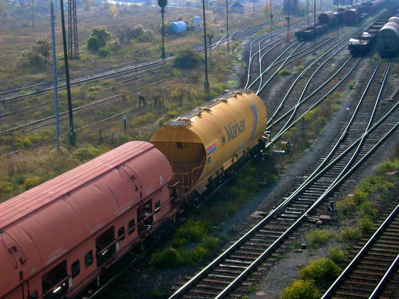

Weiß einer der Experten ob die Wagen auch bei einer anderen Bahnverwaltung gelaufen sind??? Vielleicht der SNCF, SNCB oder CFL?? Eventuell mit Gußdrehgestellen???
Ich würde die Frage mit Nein beantworten. Auf dem Bild von Flo ist ein NACCO-Wagen zu sehen. Die haben diese im Zuge des Verkaufs der DR-Behälterwagen im Paket mit erworben. Das ist also einer der ex-DR-Wagen. Das ist aber eine schöne Farbvariante.
